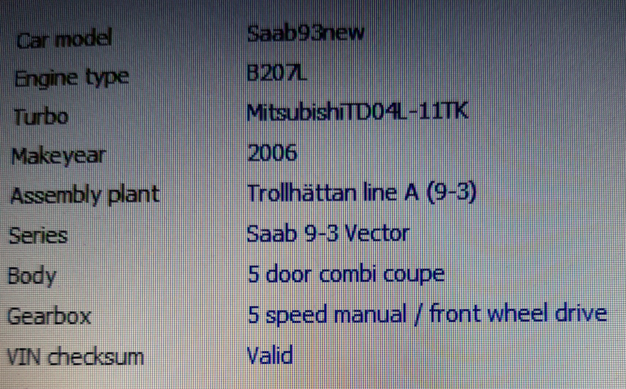

1.Gibt es signifikante Unterschiede bei den beiden Ladern?
TD04L-11TK (b207L my06)
TD04L-14T (b207R my03)
2. Ich arbeite etwas mit der T8 und wollte probeweise und zu Lernzwecken mal eine fremde Software einspielen.
B207L hat einen Garrett Lader und keinen TD04.
Theoretisch kannst du aber einen Aero Lader ohne Software Anpassung verbauen.
Andersrum sollte es vorübergehend auch gehen. Siehe Maptun Stage 1 etc.
Mein 1ter Saab B207L hat wie du sagst einen Garett. Der neue aber scheinbar nicht.

ab Modelljahr 2006 ist der Td04 11er beim 207L verbaut. Hat den Vorteil, die Mitsubishi Öl-/Wasserleitungen liegen schon, für ein Upgrade auf den Aero 14er Lader.
Ich habe erst den 11er in meinem 207L gehabt, nun habe ich den Aerolader verbaut.
Der kleine Turbo kam „schneller“ auf Touren, hatte nach oben raus aber weniger Punch. Der 14er braucht einen Augenblick länger, langt dann aber zu.
Wenn Du wechselst natürlich T8 Anpassung notwendig.
Eine echte Alternative 11er Lader und Maptune Stage 1 ca 210 PS und ordentlich Drehmoment. Das Geld sehr wert und im Vergleich zur Serie wesentlich spontaneres Ansprechverhalten, dass lohnt sich, hatte ich lange.
Der Aerolader mit anderen Einspritzdüsen etc ist aber noch einmal eine ganz andere Welt.
Bei Trionic Anpassungen empfehle ich gern User DLSys/SaabCloud. Rey weis was er tut und das sehr korrekt und gewissenhaft.
viel Spaß Chirsmgf

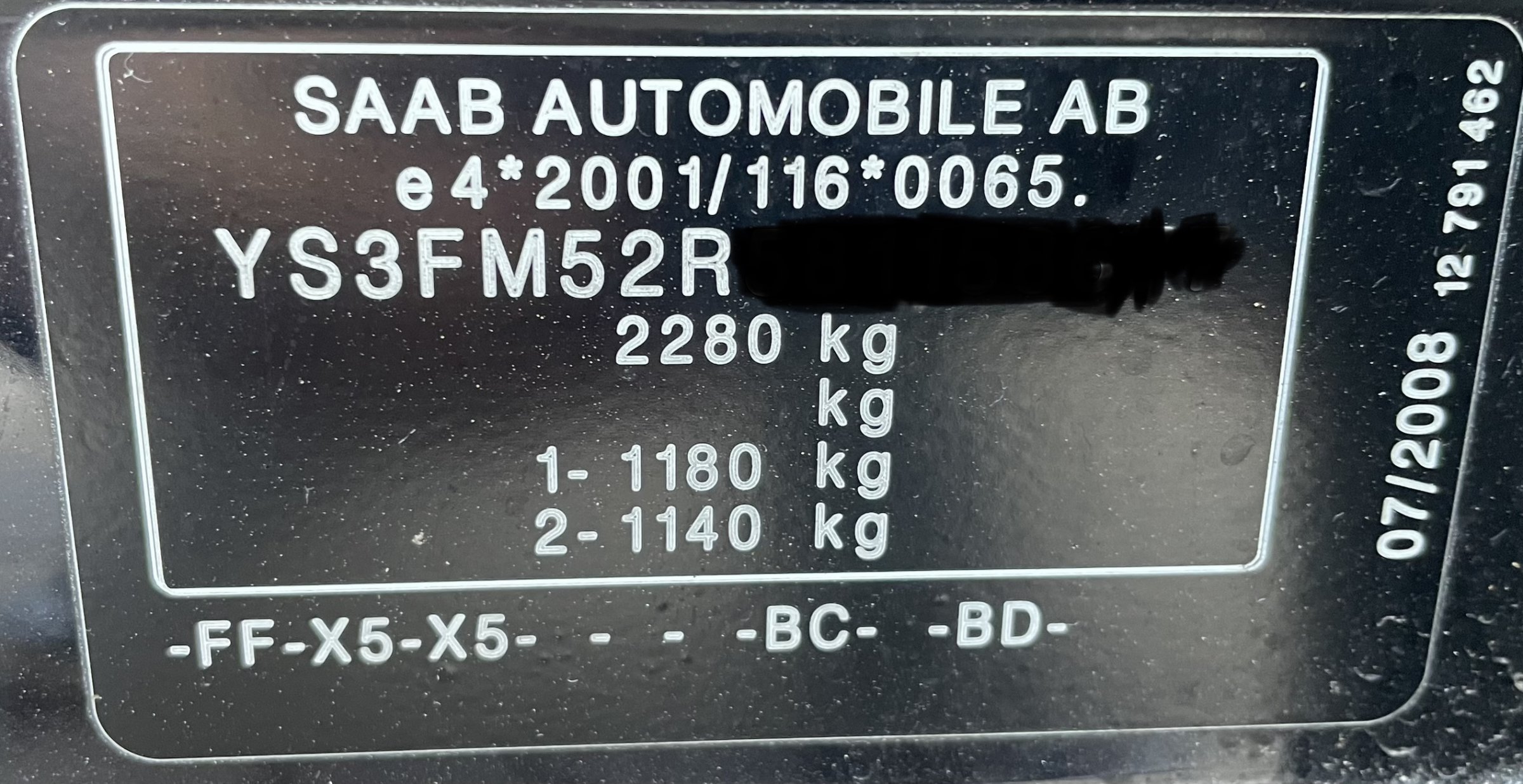

Ich muss am TX an der Vorderachse die Dämpder und Domlager wechseln.
Soll alles wieder original TX werden. Nach längerer Recherche im EPC etc. denke ich, dass folgende Teilenummern richtig sind:
Dämpfer: 93192871
Federbeinlager oben (Domlager): 13270705
Kann das jemand bestätigen? Es gibt für den B284 laut EPC 10 verschiedene Stoßdämpfer (nur für 4D/5D also ohne CV) - bei denen nicht explizit FWD/XWD angegeben ist) und weitere vier Dämpfer bei denen XWD explizit angegeben ist.
Im EPC ist unterhalb des oberen Federbeinlagers (Pos10) mit o.g. Nummer noch als Position 12 ein "Shield" angegeben. Die dort verwendete Teilenummer (13239683) führt wieder zum Federbeinlager. Wurden die Teile mal zusammengeführt?

Plakette sieht so aus:
Bei der EPC Version mit der ich gesucht habe (webautocats.com/de/EPC/Saab) geht es nur nach Typ und Bj.
[ATTACH]221899[/ATTACH]

Hier mal die Zuordnung der Angaben auf der Plakette laut WIS. https://saabwisonline.com/b5/9-3/2008/7-suspension-wheels/front-suspension/technical-data-front-suspension/vin-plate-springs-and-shock-absorbers-2/
Nur finde ich im EPC keine passenden Codes. Nix was mit B anfängt für Dämpfer (hi) / Federbeineinsatz (vo). Hier auch teilweise in Klammer hinter Code angegeben: https://www.esaabparts.com/viewparts.php?searchpart=1&section=573154542
PS: Mit geschwärzter VIN kann man den im EPC nicht dekodieren. Vielleicht schickst du die noch per PN an [mention=467]brose[/mention]

Schick mir bitte mal die komplette VIN per PN..........

Du hast PN..........

Ich habe auch nichts passendes entsprechend der VIN des Fahrzeuges und des Typenschildes finden können...........:confused:..........
