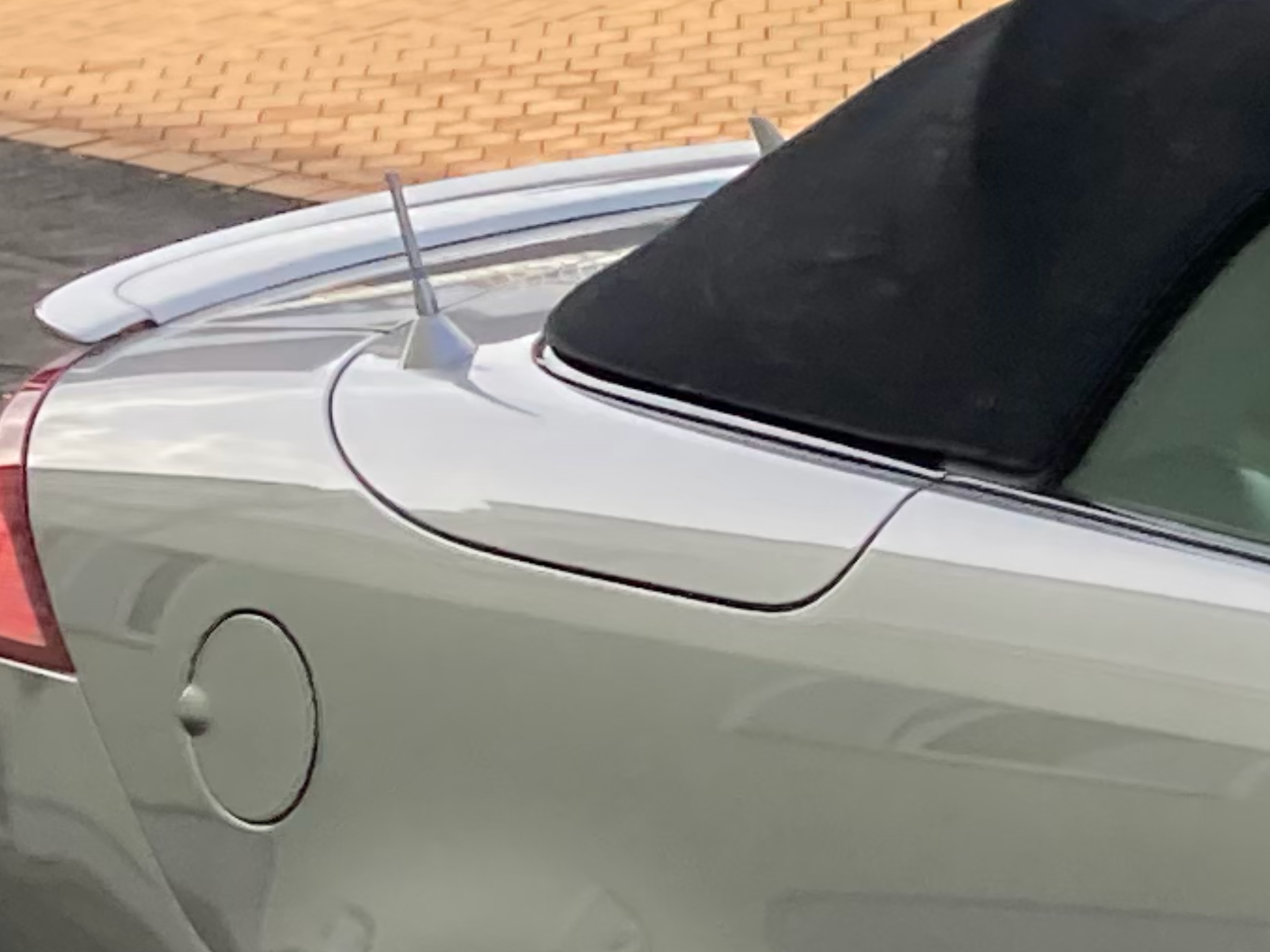

Mal eine Frage zur Antenne beim 9-3 Cabrio:
Die ist ja so etwas über 30cm lang und aufgeschraubt. Kann man die gegen eine ebenso leistungsfähige kurze Antenne tauschen ???
Grüße
Achim
Grüße
Achim
Ja, ich hatte bei meinem Aero auch eine kürzere Antenne verbaut……
Hast Du sie selbst gekauft oder war sie schon montiert?
Wo bekomme ich so eine kurze Antenne her?
Die habe ich selber gekauft und in Wagenfarbe lackieren lassen……
