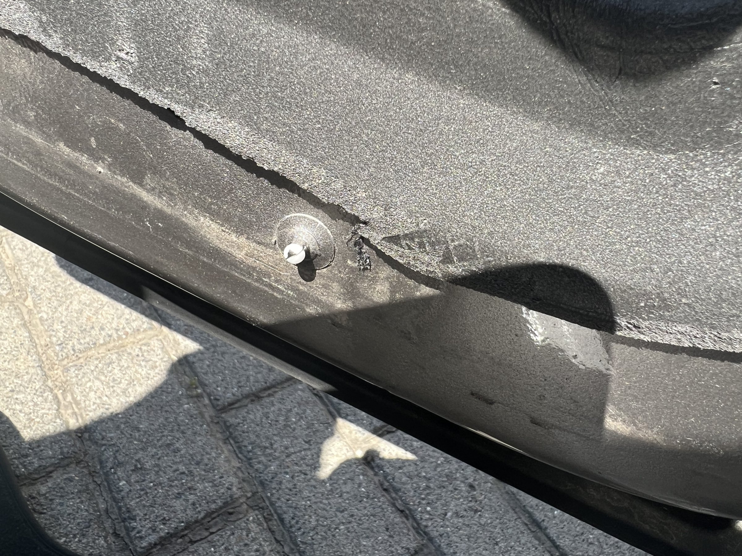

Wollte mal fragen ob einer eine Teilenummer von den Tür Clips hat die die Türpappe festhalten?
Und ob einer weiß wo man die Regenabweiserfolie der Tür hinten Links herbekommt für einen guten Preis mit Nummer: 12785250
Liebe Grüße
Ein paar Beiträge weiter unten findet sich das hier:
https://www.saab-cars.de/threads/clipse-der-tuerverkleidung.82321/
Kannst Du davon was verwenden?
Und bei den guten alten Autos war die Folie wirklich Folie (Dampfsperrfolie, Abdeckfolie, Müllsack, o.ä.. Angeklebt mit Sprühkleber, doppelseitigen Klebeband, Butyldichtschnur, …)
Hauptsache es hält die Wassertropfen von der Türverkleidung fern. Vielleicht funktioniert das ja auch bei den modernen Dingern. :smile:
Achso, gar nicht gesehen.
Danke und ja werde mir trotzdem die Originale Folie zulegen und gucken ob dann das Problem endlich gelöst ist.
