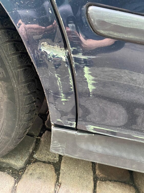

Leichter Blechschaden asdf Leider hat es fast alle Clips der Leiste im Bild erwischt. Die Leiste ist soweit noch ok, aber weiß jemand die Teilenummern der Clips (9-3 Limousine, Modelljahr 05)?
Danke und Grüße
Die Zierleiste war gemeint - Danke :top:
