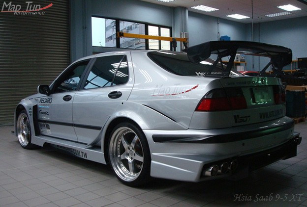

deine beiträge sind nett zu verfolgen, du erwartest resonance, die user werden von dir gefordert und es bleibt immer eine gewisse restspannung.
du willst etwas verkaufen, ein ziel erreichen, lässt die user aber nicht teilhaben..................
deine ganzen gedanken über kupplung, nockenwellen, rümpfe, kolben u kfz-käufe usw, verteilen sich im gesamten forum.................man verliert die lust!!
Denn auch user die Dir antworten, verbringen zeit u gedanken an deinem objekt..............daher liefer einfach mal fakten über dein vorhaben sowie etwas für die augen.

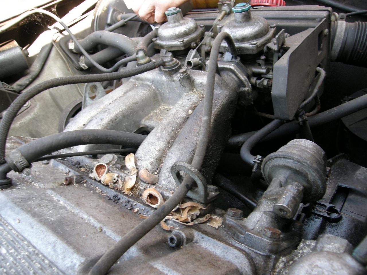

B201 Doppelvergaser :love: mit der zusätzlichen Feder
Bearbeitet von scotty
jepp habe ich gerade meinem 99 verpasst..........egal passt hier nicht!!
Aber wat für's Auge...............:eek: gibt es.......;-)
