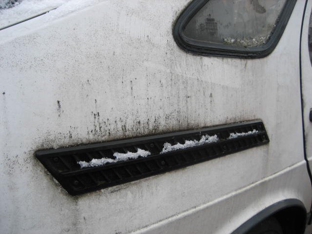

Zur spannenden Überraschung Karrosserie unter Moos- und Flechtenschichten (nach geschätzten mindestens 10 Jahren ohne Wäsche):
So in etwa sieht das ganze Auto aus, obwohl wie schon erwähnt kein Standwagen. Spannend was drunter rauskommt: Einfaches Waschen, nach vorherigem Entfernen der Aufkleber mit Heißluft und Benzin, hat nicht allzuviel bewirkt. Sichtbar wurdenn längere Kratzer an einer Tür und teilweise mit Spraydose "willenlos" an den Türkanten und anderen Stellen drüber "lackiert". Also an betreffenden Stellen vorsichtig mit Aceton (ging gut) die Farbschicht entfernt. Dabei wurde glücklicherweise sichtbar, dass nur kleine Steinschlagschäden großzügig übersprayed wurden. Dann Sonax Lackreiniger (geniales Zeug -damit hab ich auch schon alte Mopeds gut hingekriegt) mit normalem Haushalts-Topfschwamm und viel Druck -teilweise mit der rauen Seite- verrieben -kratz nicht und dann mit Watter poliert. Das Ergebnis (nach ca. 3 STunden ARbeit nur die rechte Seite bis jetzt). Der Lack sieht aus und glänzt "wie im Neuzustand". Mal wieder ein Beleg für mich, dass weniger oft mehr ist :Viele Lacke sind regelrecht totgewaschen, vorallem, wenn in Waschanlagen gewaschen und manche machen das ja wöchentlich. Einzige Stelle bis jetzt (weiß noch nicht ob mich das nachhaltig stört): Oben erwähnte Kratzer an einer Tür. Fotos folgen.

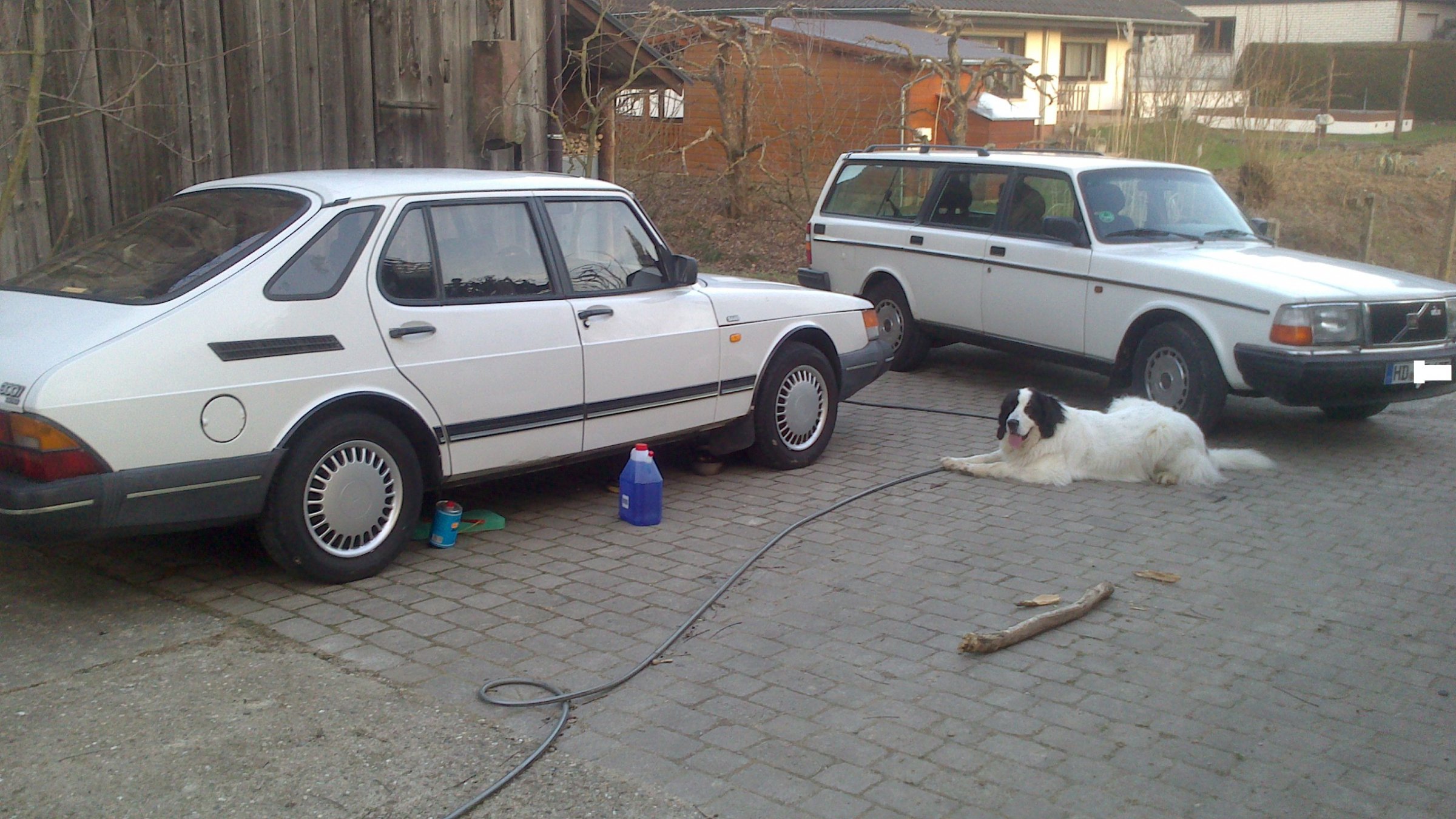

Guten Morgen,
wieder eine Woche rum... vorher Bild siehe oben bzw. Link zu meiner HP#7- jetzt Bild mit unserem (passenden:top:) Hund:Saabvolvo.thumb.jpg.1017af62cd475798b20cd7d7d0a953a7.jpg
Bin noch nicht wirklich viel weiter gekommen -erstmal eine neue Verteilerkappe (war vor ein paar Tagen triefend nass -da ging dann nix mehr), Luftfilter, Thermostat bestellen (Temperatur geht nicht richtig hoch), Motor läuft unrund, blieb aber auch nach Öffnen von Luftfilterdeckel, Zündkerzen ok und Abstand geprüft -eventuell Luftmassenmesser???
