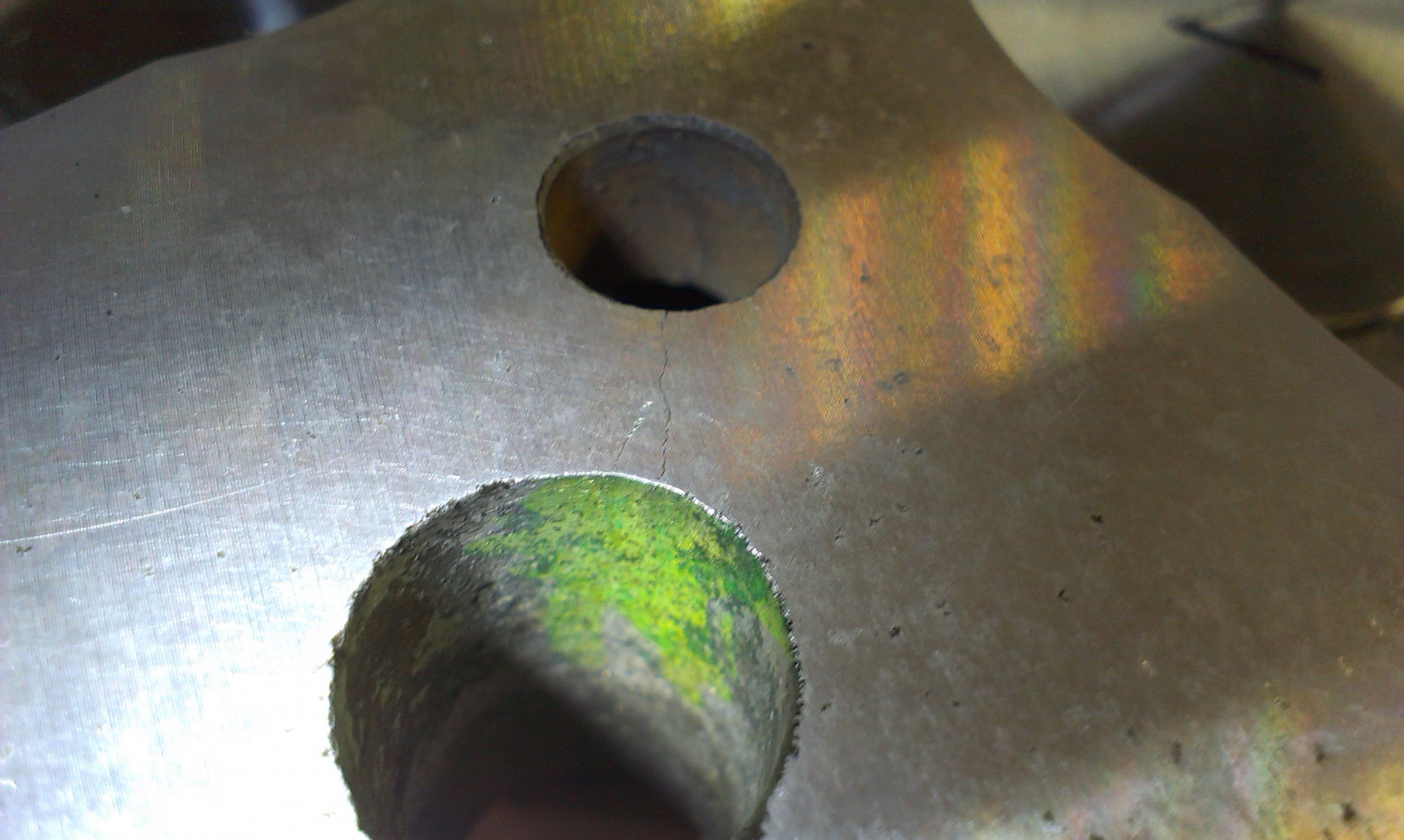

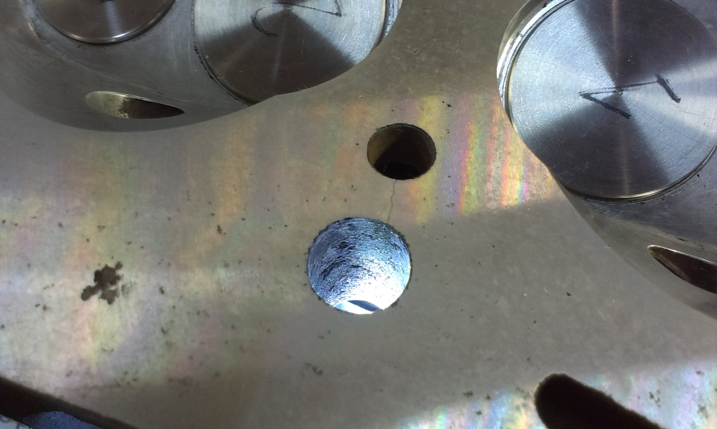

Seit meinem letzten Bericht ist es schon eine Weile her, aber ich war nicht untätig. Motorblock und Zylinderkopf liegen fertig bearbeitet und neu lackiert in der Garage. Mein Instandsetzer konnte beide Teile ganz dezent planen - am Block -0,3 mm, am Kopf -0,2 mm. Damit kann ich sehr gut leben. Einziger kleiner Dämpfer ist ein Haarris, der von einem Kühlwasserkanal zu einer der ZK-Schrauben verläuft. Ist mir erst nach der Bearbeitung aufgefallen aber der Instandsetzer meint es wäre für den Motor unkritisch. Evtl. könnte man noch die ZK-Schraube abdichten, dass da kein Wasser raus kommt.

Na, mit dem Haarriss bist Du ja optimistisch… Hast ein Bild davon?
Dem Vernehmen nach fahren ja zig-hundertausend VW und Audi-Motoren mit gerissenen Köpfen umher.
Ist beim ollen Triumph vielleicht ähnlich unproblematisch.

Der Haarriss sieht in der Nahaufnahme schon sehr heftig aus. Aber der Riss ist sicher schon länger da, denn bei der kurzen Schraube kam beim Rausdrehen ziemlich viel Gammel mit raus.

der riss ist mist, beeinflusst zwar grundsätzlich die funktion des kopfes nicht, wird dann aber spannend wenn die schraube mal irgendwann wieder raus soll
würde darüber nachdenken irgendwas mit da rein zu packen, keramikpaste oder so was in der art
oder eben eine hülse einsetzen, also bissl aufbohren, je nachdem wie tief der riss ist und dann hülse rein versenken
Oder ggf. schweißen lassen?
Wäre VOR dem Planen sicher eine gute Idee gewesen, aber jetzt?
Schon klar, daß man das besser vorher gemacht hätte. Aber hätte-hätte is im Bette...
.........und träumt vom Schweißen !
Das mit der Hülse würde ich auch machen. Es gibt doch in Holland so einen Spezialisten, der auch gehärtete Ringe in die Zylinderbohrungen eindreht (Name fällt gerade nicht ein… aber Anfang der 90er, als das mit der KBK etc. Mode war, war das die Adresse)
Danke für die Tips. Ich habe mich aber schon entschieden da nichts weiter zu machen. Habe auch schon eine ganze Weile darüber nachgedacht, Vor- und Nachteile abgewogen.
Schweißen wäre wohl das Beste (gewesen). Aber ich möchte den Kopf nicht noch mal planen lassen.
Eine Hülse/Buchse ein zu ziehen könnte auch funktionieren, aber das müsste auch sehr präzise gemacht werden. Wenn sie nicht fest sitzt und/oder nicht bündig mit der Planfläche abschließt hätte man auch nichts gewonnen, dann könnte trotzdem Kühlwasser in das Schraubenloch sickern.
Also werde ich - wie ich es sowieso schon geplant hatte - alle Schäfte der Kopfschrauben und -bolzen ordentlich mich Kupferpaste einreiben. Das sollte helfen, dass man die auch noch nach Jahren wieder raus bekommt. Aber hoffentlich brauch ich das nicht wieder machen :rolleyes:
