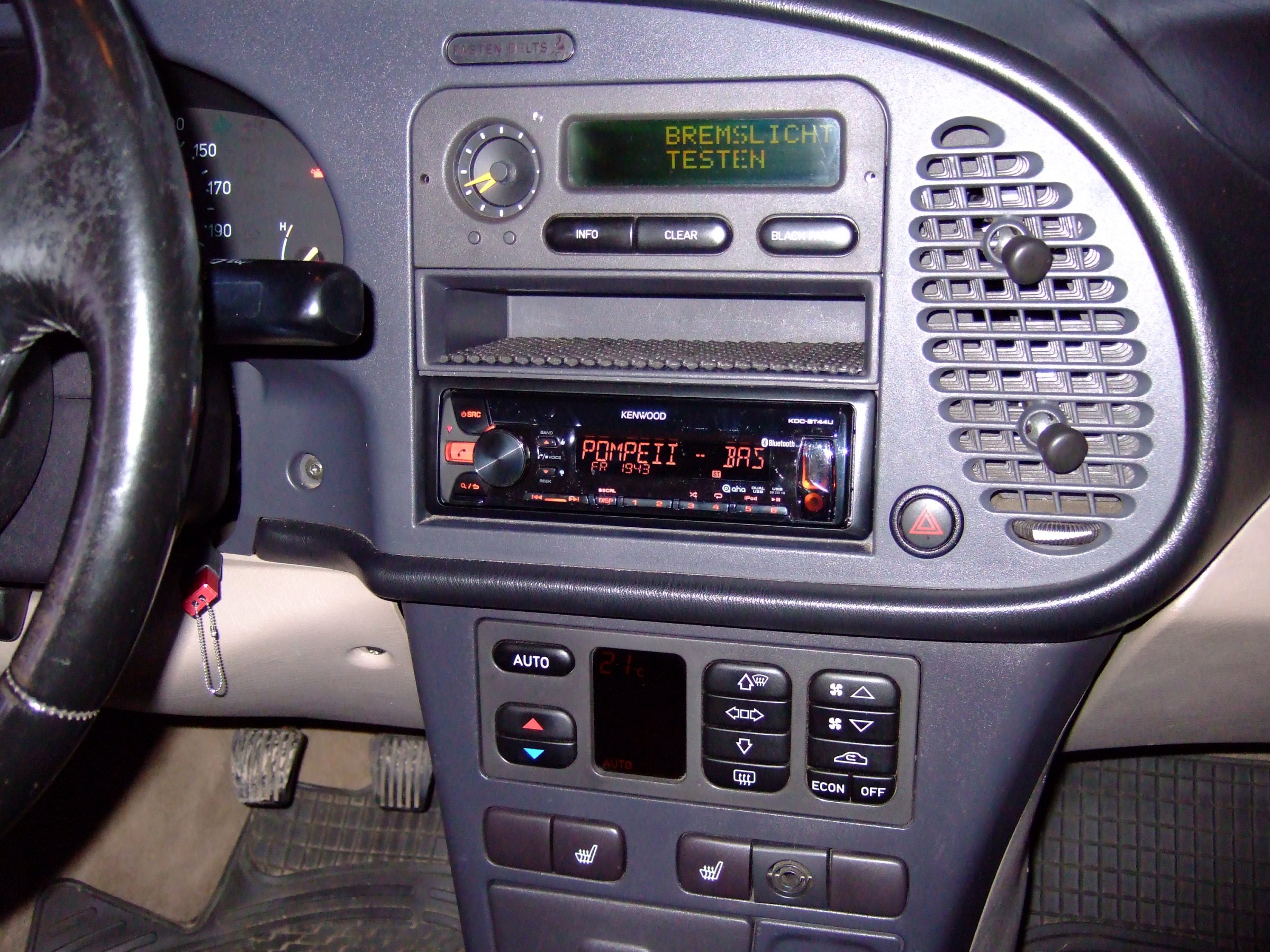

Mich würde vor allem mal interessieren, wo denn überhaupt dieses Tech 2 Dingsbums angeschlossen wird. Ich habe kürzlich mal gegoogelt und die Frage sogar mit Fotos beantwortet bekommen: Unterm Lenkrad hinter einer Klappe. Wie gesagt, mit Foto. Bei meinem 1995er Auto ist die gesamte untere Armaturenbrettverkleidung aber leider einteilig. Da gibt es die Klappe nicht. Wo wird denn Tech II angeschlossen? Ich habe in anderen Foren gelesen, es solle 900 IIer geben, die einen nur zum Tech 2 kompatiblen Befehlssatz, aber eine OBD-kompatible Buchse haben. Ich habe mir gedacht, steckst Du mal Deinen OBD II Adapter an, evtl. kommen ja doch ein paar Grunddaten. Aber Pustekuchen, kein Anschluß da. ;-(

Die fehlende Steckdose unter dem Fahrerkniebrett ist dann wohl mal bei einer Reparatur dahinter gerutscht - etwa da wo das Kupplungspedal zu sehen ist
sollte sie normalerweise von unten angeschraubt sein, nicht hinter einer Klappe, sondern (so noch vorhanden) mit einer Abdeckkappe, und ich könnte mir gut vorstellen, dass sie mal durch das Loch, durch das normalerweise das Kabel nach außen geführt ist, mit nach innen verschwunden ist...
Siehe auch: http://www.obd-2.de/carcode/tech_dlc-saabp.html
