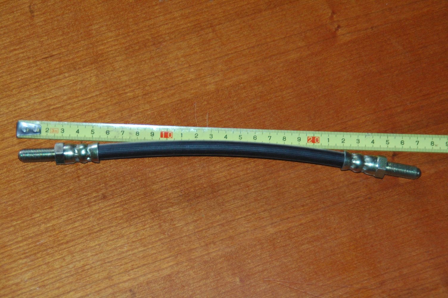

Onno bezeichnet seine Bremsleitungen von 1962-1966.... http://www.classicsaabparts.nl/a-16022596/remmen/remslang-voorzijde-bouwjaar-1962-t-m-1966/
Ich weiß ehrlich gesagt nicht, was in meinem 96, der ja auch von 65 ist verbaut ist... DOT5 hab ich auch nur in der Ténéré, da ist es aber völlig unauffällig :-)
Auf dem Foto von Onno sind die beiden Anschlüsse aber ganz eindeutig nicht gleich lang, so wie Hr. Spiegler schrieb. Seine können also meines Erachtens keinesfalls für den 2-T passen. Meiner Meinung nach für den normalen V4 auch nicht...

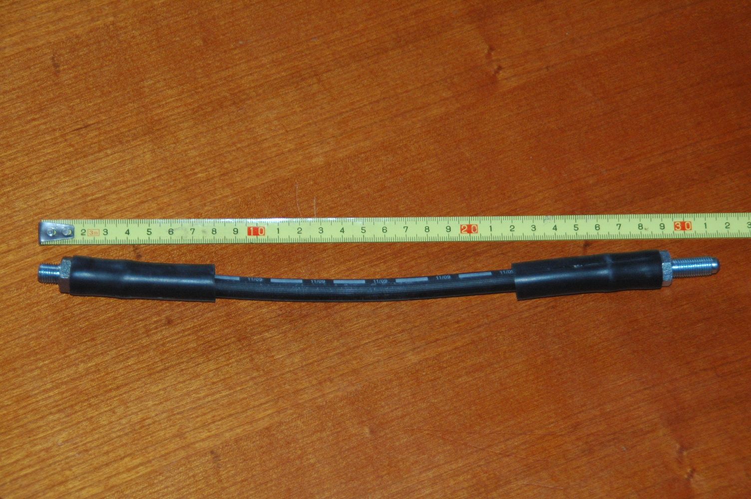

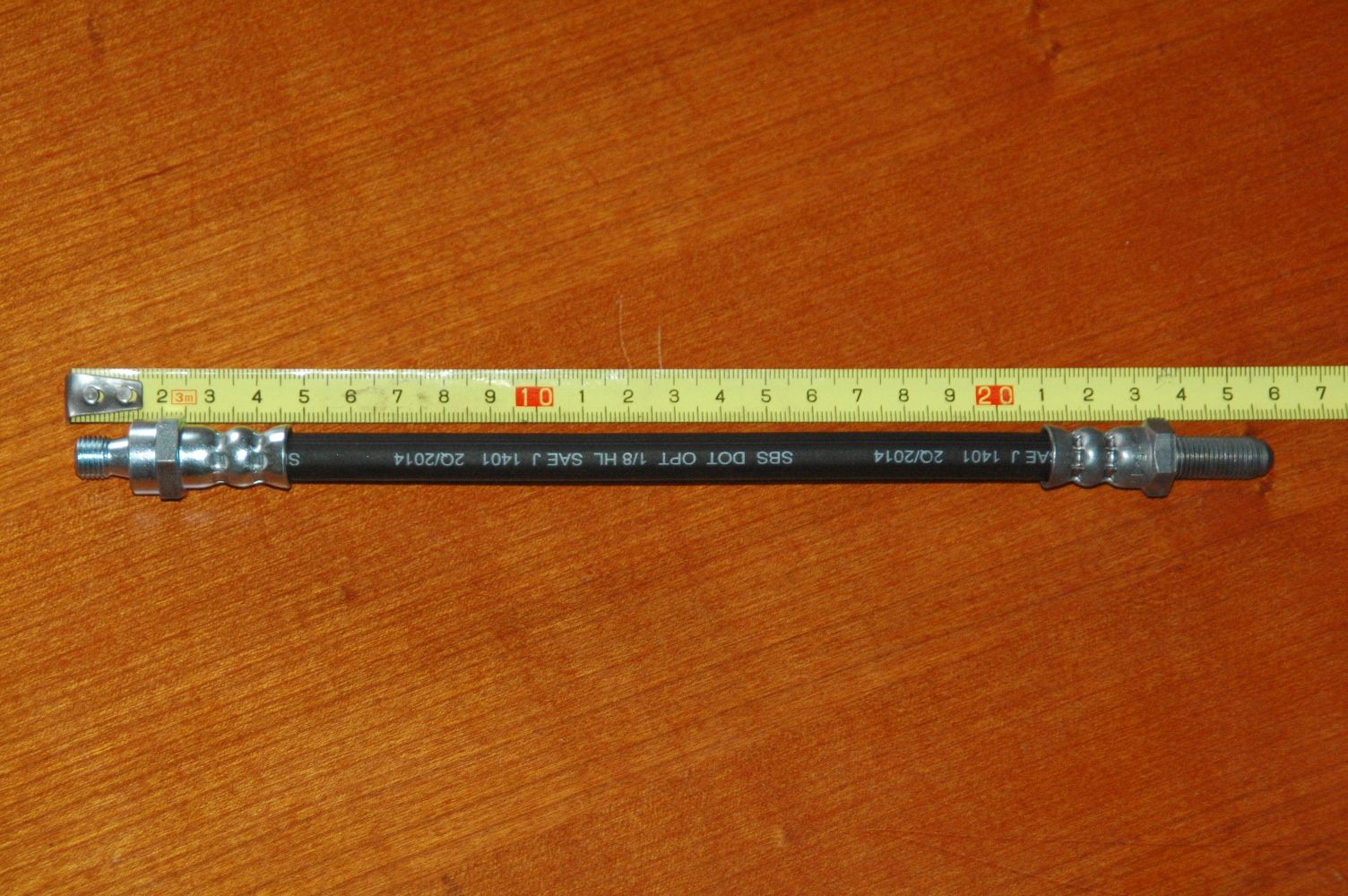

Ich habe heute meine Reservebremsschläuche vermessen und folgende Maße und Fotos an Hrn. Spiegler geschickt.
( nur falls es sonst noch jemand wissen möchte... )
hintere Schläuche:
Länge über alles: 270mm
Länge der Anschlussgewinde: je 25mm
Gewinde: 3/8x24 stimmt mit meiner Messung überein. Ende der Anschlüsse beidseitig konvex gewölbt.
Vordere Bremsschläuche für Scheibenbremsen ( überwiegend V4 ) :
Länge über alles: 255mm
Länge der Anschlussgewinde: einmal 23mm konvex gewölbt, einmal 5mm Gewinde an weiteren 5mm leicht konischem Ansatz. Ende das Anschlusses plan.
Gewinde ebenfalls 3/8x 24 beidseits
Vordere Bremsschläuche für Trommelbremsen ( ausschließlich 2-Takter ) :
Länge über alles: 312mm
Länge der Anschlussgewinde: einmal 23mm konvex gewölbt, einmal 10mm Gewinde . Ende das Anschlusses plan.
An den beiden Schlauchenden sitzt ein jeweils 65mm langer übergeschobener Schlauch.

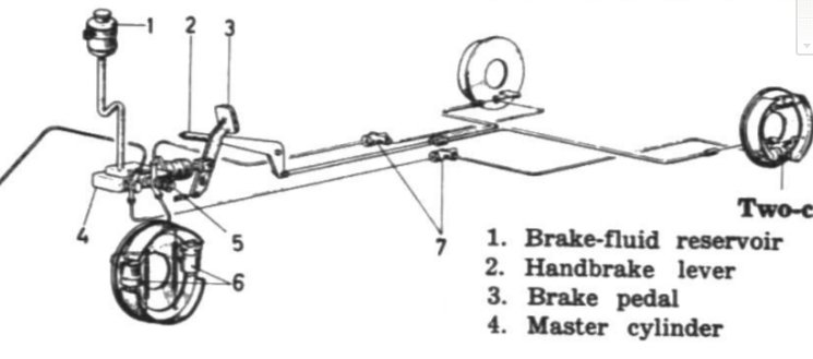

#5 auf der Abbildung
Hm, ich überlege gerade. '66 ist Langnase. Hat der noch den gleichen Bremslichtschalter wie die Kurznasen und Sonett, seitlich am Hauptbremszylinder angeflanscht und direkt mit dem Flüssigkeitsdruck beaufschlagt?
Oder ist das da schon genauso wie beim V4? Hängende Pedale, Schalter über eine Fahne vom Bremspedal betätigt?
Wenn letzteres, dann wäre es kein Problem, da der Schalter dann nicht im Bremsflüssigkeitskreislauf drin ist. War bei meiner Aussage weiter oben gedanklich bei Kurznase und Sonett...
65 sitzt der Schalter in der Leitung.
http://tapatalk.imageshack.com/v2/15/02/17/e0fcee6cbffc2b9827f05b465665a30b.jpg
Bearbeitet von ssason
Okay, wäre dann das gleiche Problem wie Kurznase und Sonett.
