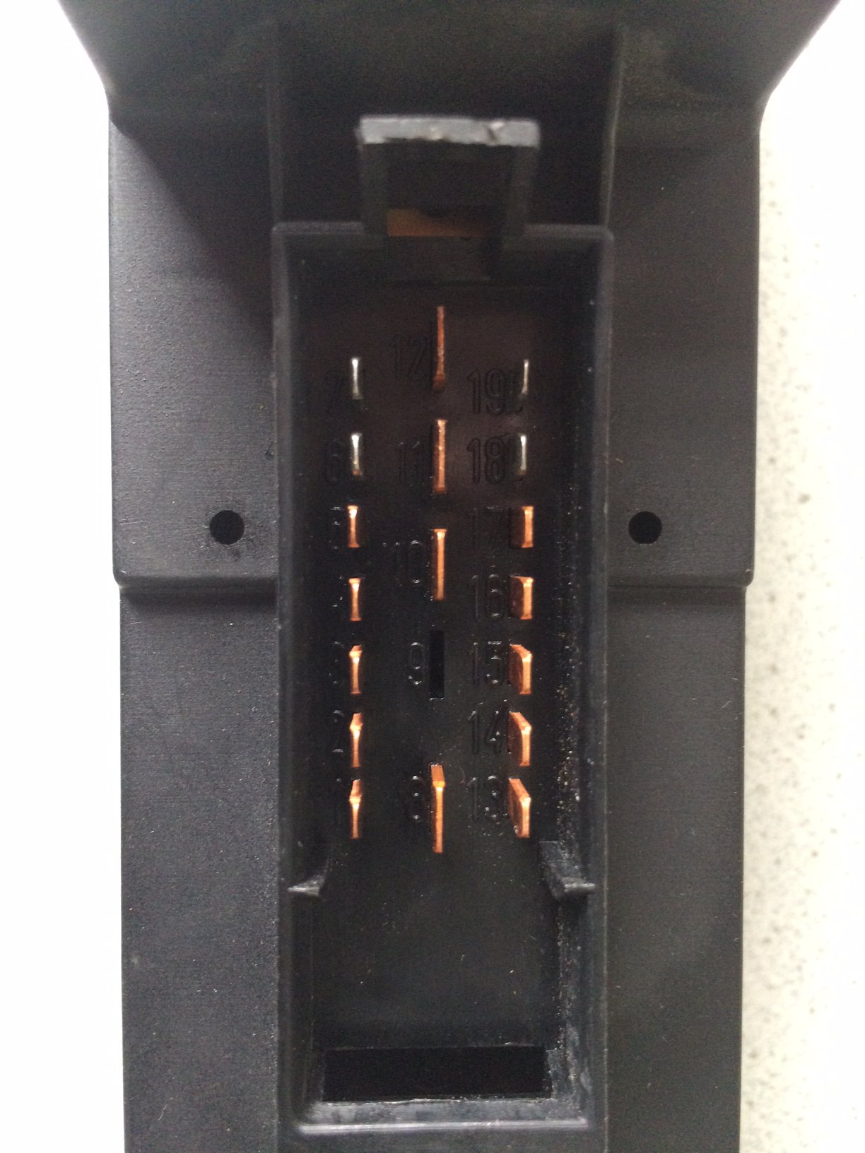

Mach mal ein BIld von dem Stecker Anschluß, dann kann ich Dir sagen, ob der vom 9000er vom Steckeranschluß passen würde...

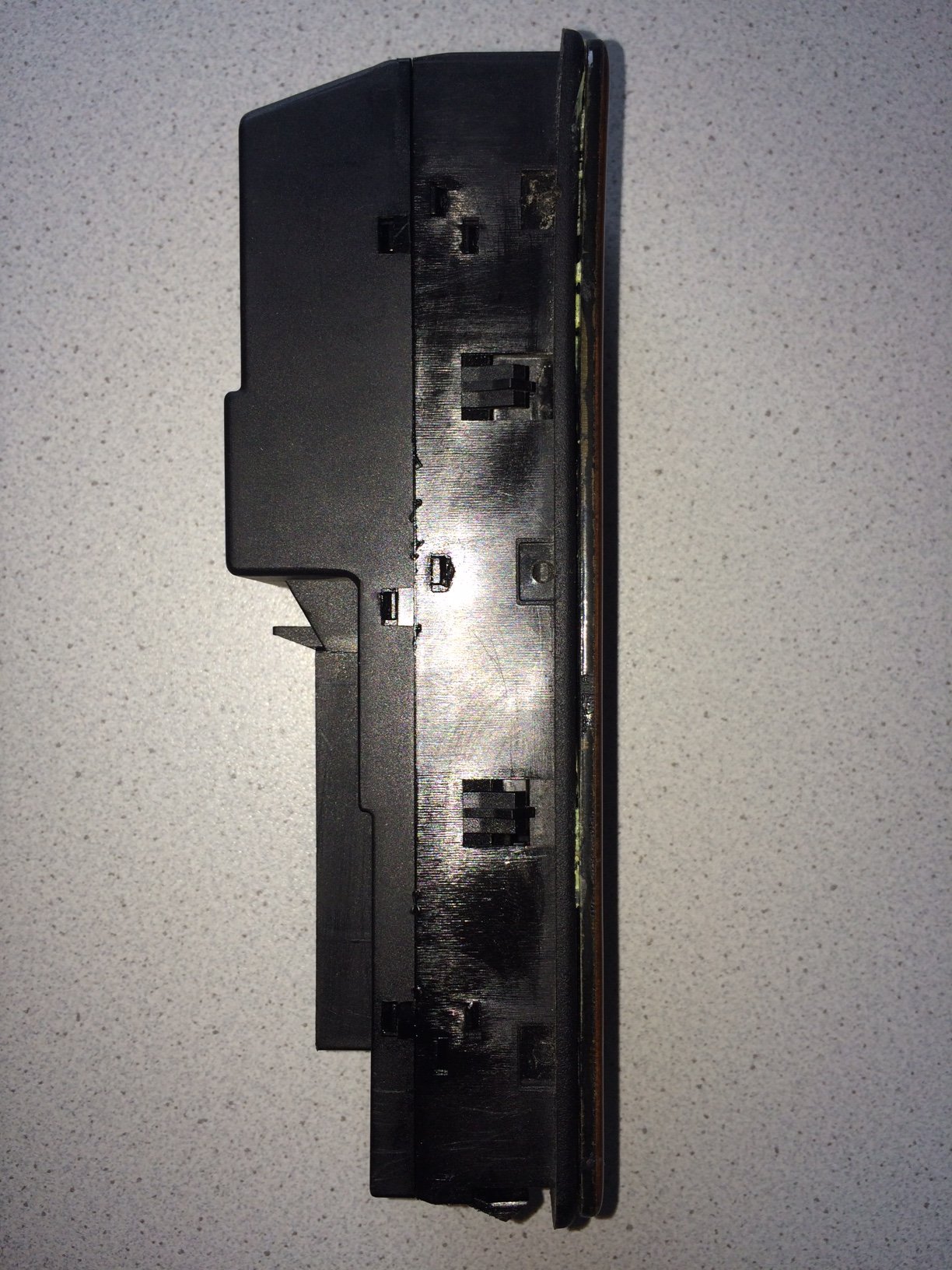

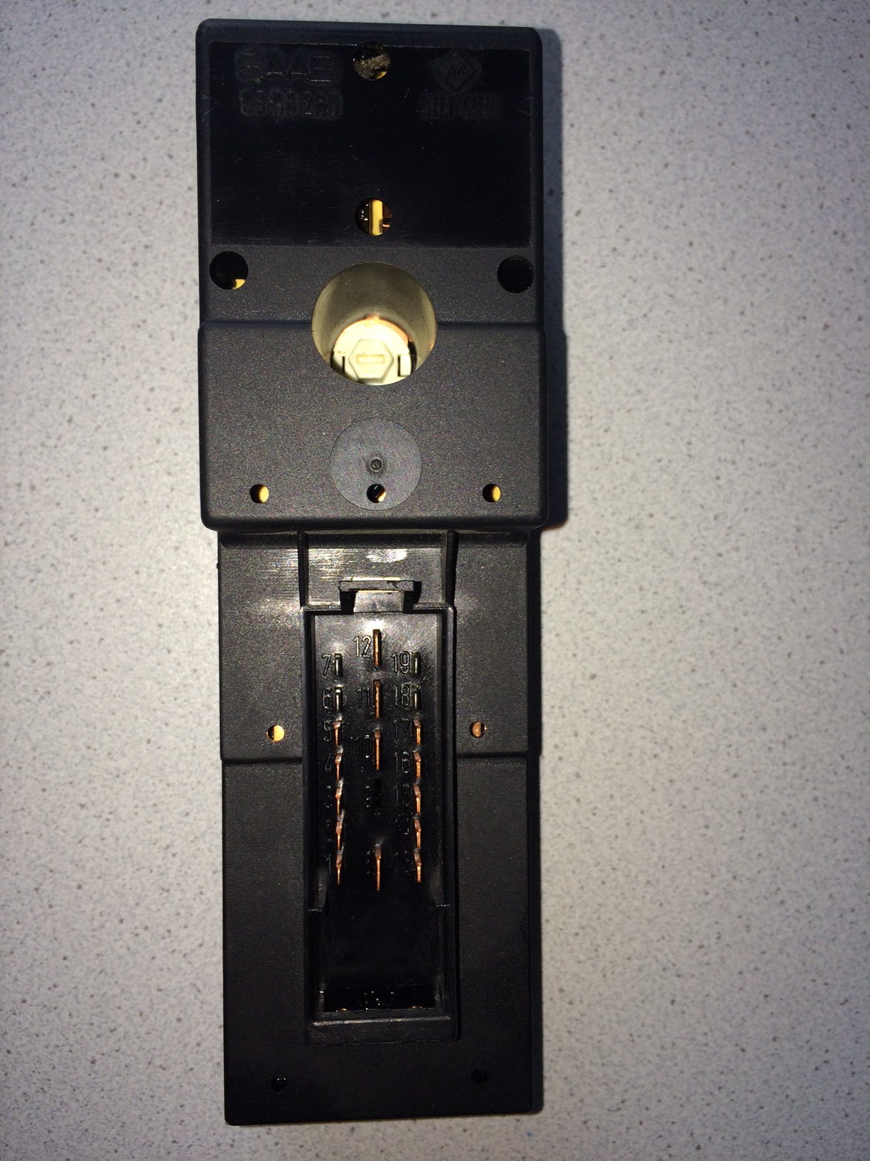

Lötstellen habe ich erhitzt soweit man halt rankommt. Die Platine selber ist mit dem Plastikgehäuse verschweisst, wenn man alle Bauteile nachlöten wollte, müßte man das Teil erst einmal aufdremmeln.Die Kontaktpunkte sind soweit alle in Ordnung, das läßt sich mit dem Multimeter rausmessen.Anbei Fotos. Der Kabelstrang wird eingehängt, ähnlich wie bei einer APC-Einheit.
Passt im Prinzip. Ich habe mal im Keller und im EPC nachgesehen:
Der Block ETNr. 9598269 passt für 900 Bj. 90-93, beim CV Bj. 91-93
Derselbe Block trägt auch die ETNr. 4085502 das bedeutet 9000 Bj. 90-98.
Die Möglichkeiten zur Bestückung mit Schaltern sind gleich, lediglich die tatsächliche Bestückung ist unterschiedlich und wird durch Blindabdeckungen ausgeglichen.
