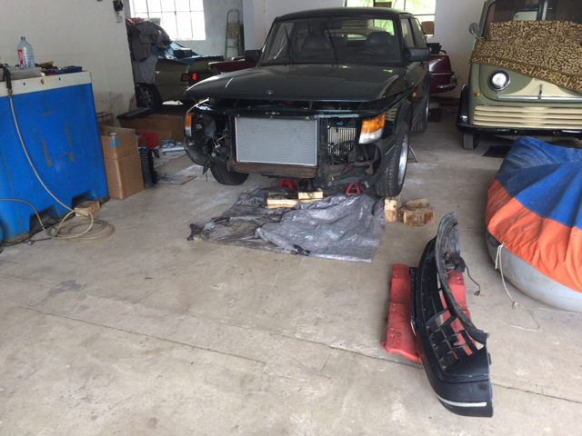

Noch ein paar Fotos der letzten Tage [emoji3]
Was schlummert denn da hinter dem Fahrrad?
Das ist nen Opel. Ich meine nen alter Kapitän oder so... Schlechter Zustand, kein Motor... Aber der gehört nicht mir
Da ist der Dkw rechts im Bild schon besser. Gut in Schuss, aber leider auch nicht meiner
Ein Schnellaster, schön...:top:
Na da stehen ja dolle Sachen bei euch rum.
Ein bunter Gemischtwarenladen :biggrin: Ne´n Bel Air steht auch noch in der Ecke. Der Opel ist ein alter Rekord. Hab eben noch mal geguckt

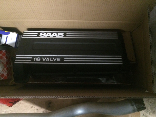

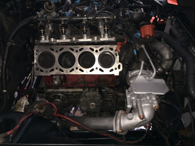

So, nach dem auch ich verstanden habe, wie das mit der Ölpumpenmarkierung läuft (hab anfänglich nur die eine auf dem Ritzel der Steuerkette und die auf dem äußeren Rad der Pumpe gefunden :rolleyes:), ist die wieder drin, Motorhalter und Servopumpe haben auch schon wieder ihren Platz. Zuvor waren natürlich noch Steuerkettendeckel inkl. neuer Kette & Führungen dran. Morgen gehts dann weiter. Der Kopf kommt dann auch drauf. Dafür hab ich mir heut aus einer M12 Gewindestange 4 Führungsstangen gebaut um den Kopf leichter drauf zu bekommen
... Der Kopf kommt dann auch drauf. Dafür hab ich mir heut aus einer M12 Gewindestange 4 Führungsstangen gebaut um den Kopf leichter drauf zu bekommen
Echter Schrauber-Luxus!:smile:
[emoji2] ernsthaft? Ich dachte das macht fast jeder so? Wenn man sich schon die Mühe macht, Geld und Zeit in Planen, Kopdichtung etc. steckt, dann will ich doch nicht beim aufsetzen etwas beschädigen

So die meisten werden die Geschichte schon mitbekommen haben: Motor ist wieder zusammen, Öldruck baut sich nicht auf, Röhrchen an der Ölpumpe sitzt nicht richtig. Also wieder alles retour. Kopf kann dann ja zum Glück draufbleiben, also schon mal ein paar Bilder der letzten Tage.

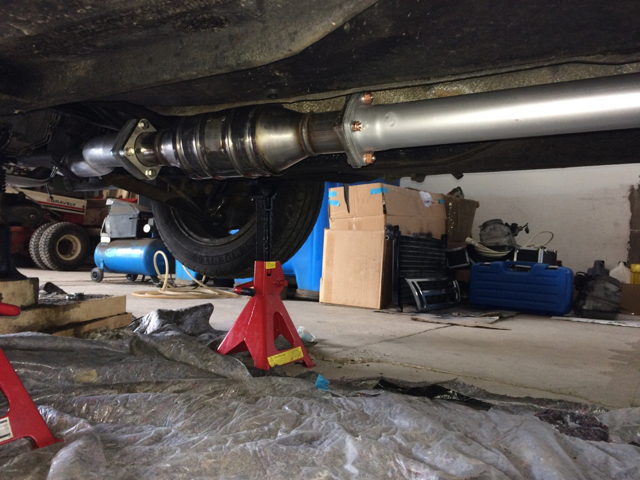

10. Krümmerdichtung (Ansaug+Abgaskrümmer) - Abgaskrümmer spezialschweißen und planen lassen

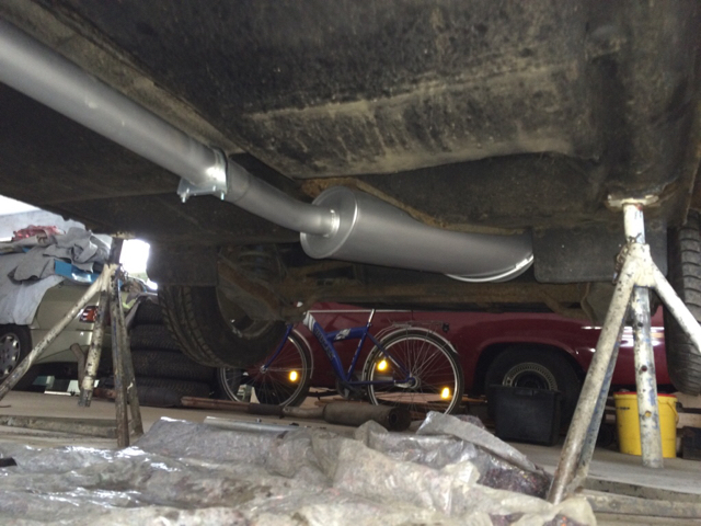

11. Neue Abgasanlage komplett (bis auf Endrohr) neu und Matrix-Kat verbaut

Ich glaub ich war so knapp bei 2300 bis jetzt... Und noch ein paar Bilder ImageUploadedByTapatalk1435142627.342307.jpg.d0cb1a0144009b20d2ae59036d80b6fa.jpgImageUploadedByTapatalk1435142651.107447.jpg.8bfb3f2df1e9287972d230add1f4e874.jpgImageUploadedByTapatalk1435142666.211886.jpg.c8e86ba67118b2ba7bad0c8e4a8fb5b5.jpgImageUploadedByTapatalk1435142680.676605.jpg.4e9447a6665b7f20e1b78800710335f0.jpgImageUploadedByTapatalk1435142692.146538.jpg.cec8f63b9e58133375ea3e6085927953.jpg
Auf dem letzten Foto sieht man auch unser gestriges spezialwerkzeug für den Ausbau des Nehmerzylinders. Der wollte nämlich trotz Bügel nicht raus und das andere Werkzeug hatten wir nicht. Wenn man nen schrauber mit Ahnung und Erfahrung dabei hat, tun es auch drei Muttern...
