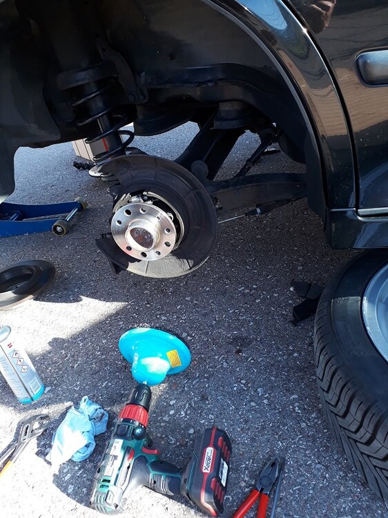

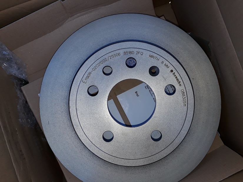

kaum sind 3 Jahre vergangen hab' ich hinten auch endlich neue Scheiben drauf::biggrin:
BREMBO 08.8305.11 :top:
Beläge: wieder Ferodo DS Performance FDS 850 :top:
Nach ungefähr 30.000km waren zwar noch rund 30% Belagdicke vorhanden, aber das Rubbeln hat echt genervt.
Fazit: Bremst endlich so, wie ich das schon 3 Jahre lang will, nämlich ruhig, keine Vibrationen mehr mit schönem Bremsgefühl.

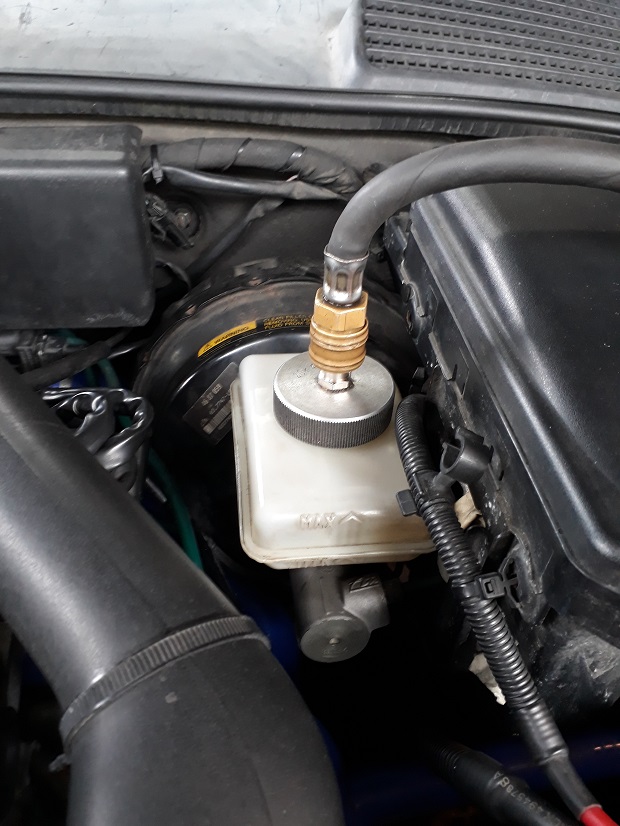

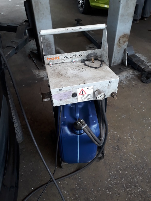

Bremsflüssigkeit ist auch neu.
Die beidseitig angebrachten Unterstellböcke zur Fahrzeugabsicherung sind auf den Bildern nicht sichtbar.
1 Bar drückt er immer noch spielend.

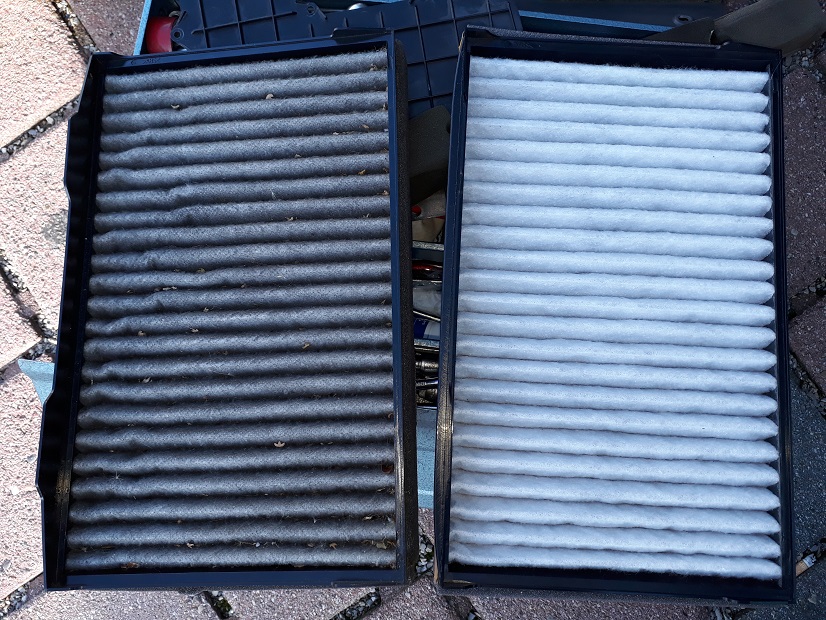

Pollenfilter inkl. Schaumstoffstreifen ist auch neu.
