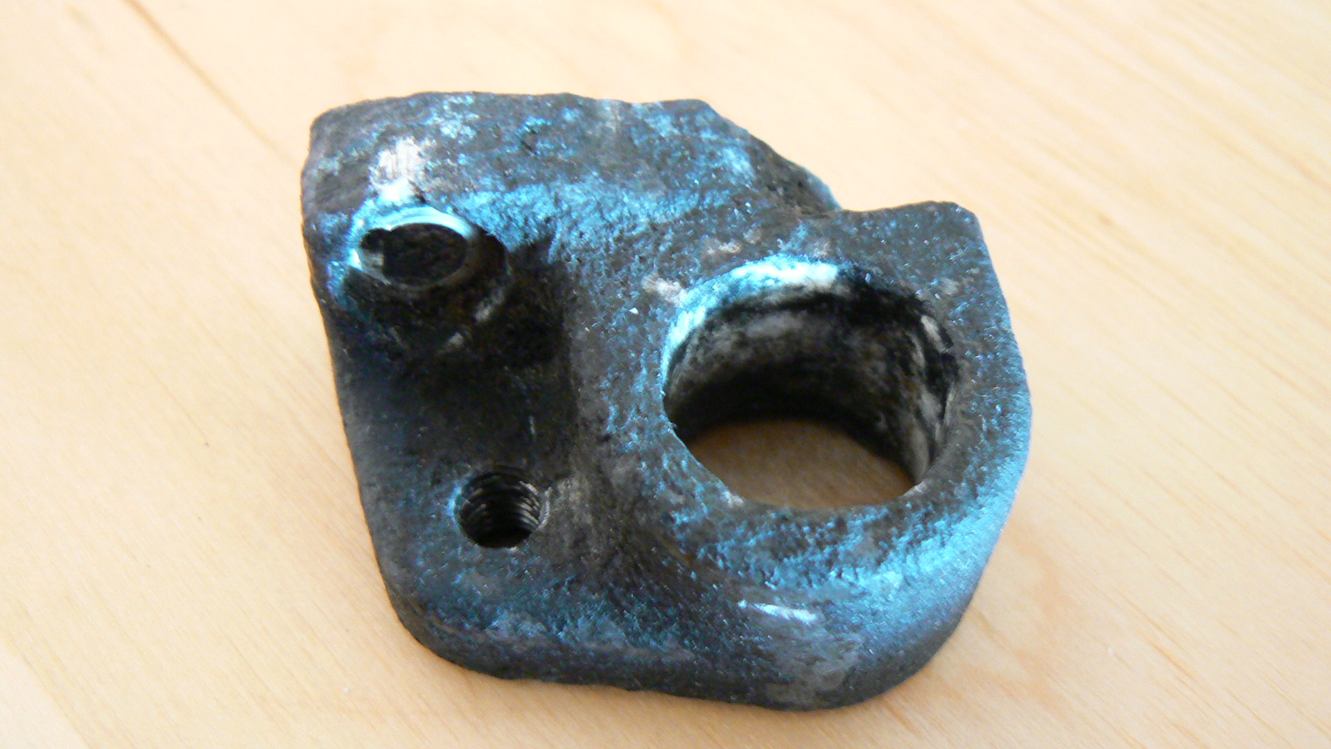

habe letzten Samstag Abend plötzlich die Anti look leuchte im Armaturenbrett leuchten gehabt. Darauf hin habe ich am Sonntag eine kurze Sichtung nach den Üblichen Verdächtigen vorgenommen : Sensoren u. deren Leitungen, Sicherung halt alles was man ohne Hebebühne und größeren aufwand so kontrollieren kann. Außer das das auf der Beifahrer Seite die Achswellenmanschette kaputt ist und schon etwas fett verteilt hat konnte ich nichts feststellen.
Also am Montag auf eine Hebebühne - um ggfs. denn ABS - Sensor auf der Beifahrer Seite erstmal zu reinigen ob das der Fehler ist und er damit behoben ist.
Dann die böse Überraschung der ABS Sensor und der Halter waren gar nicht fest ! - zu mindestens dachte ich das.
Aber der ABS Halter " hing am Seidenen fanden " sprich die Inbusschraube war durch gegammelt.
Jetzt das Problem ! - für mein 94`Saab ) 900 II soll es keinen neuen ABS - Sensoren mehr geben - habe bei einschlägigen Saab Händlern usw nachgefragt:
der ABS Sensor ist von VDO mit folgender Teile Nummer : 340 804/059/802 90 484 008 die auf den Sensor Steht
Was noch entscheidender ist das der ABS Halter auch nicht zu bekommen ist, bei späteren Modellen ist er aus Kunststoff ! - Bei mir noch aus Alu

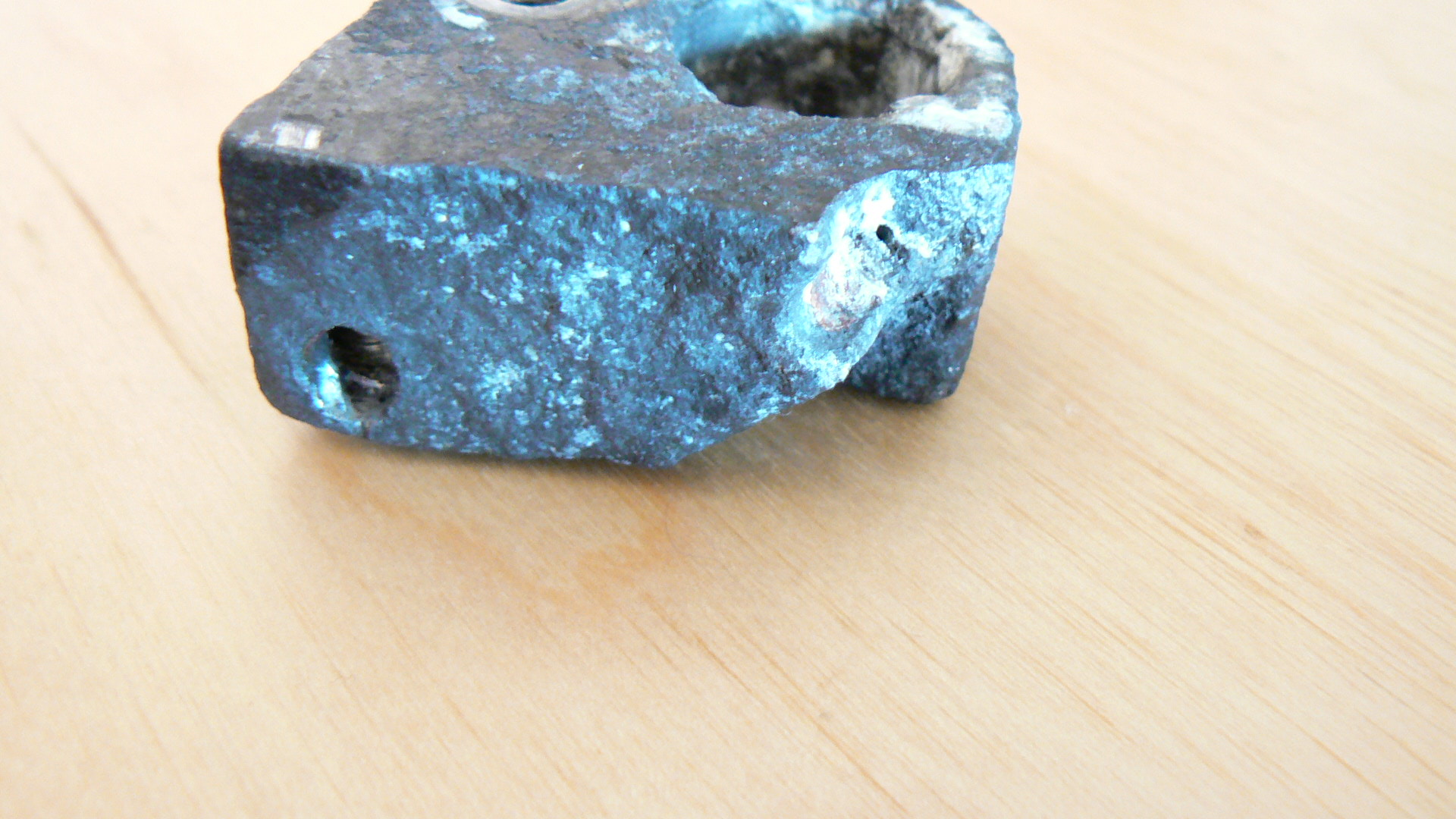

Beim Halter ist an der oberen Federbein Fixierung fast alles an Material weggebrochen bzw durch Alufrass weggebrösselt.
Zum Glück habe ich bei der Autoverwertung noch einen ABS Sensor gefunden und auch einen Halter kann ich da auch noch bekommen.
Das eine Foto zeigt das weggebrösselte wo es am Federbein fixiert ist - beide Fotos zweigen denn bei mir verbauten Halter
Für Tipp ´s oder wenn einer noch einen Halter in neu hat kann sich gerne melden

Sieht der Kunststoffhalter am 93 nicht auch so aus?
bei dem halter handelt es sich um einem aus den ersten bj, leider haben die halter neuerer herstellung einen anderen sensor durchmesser.

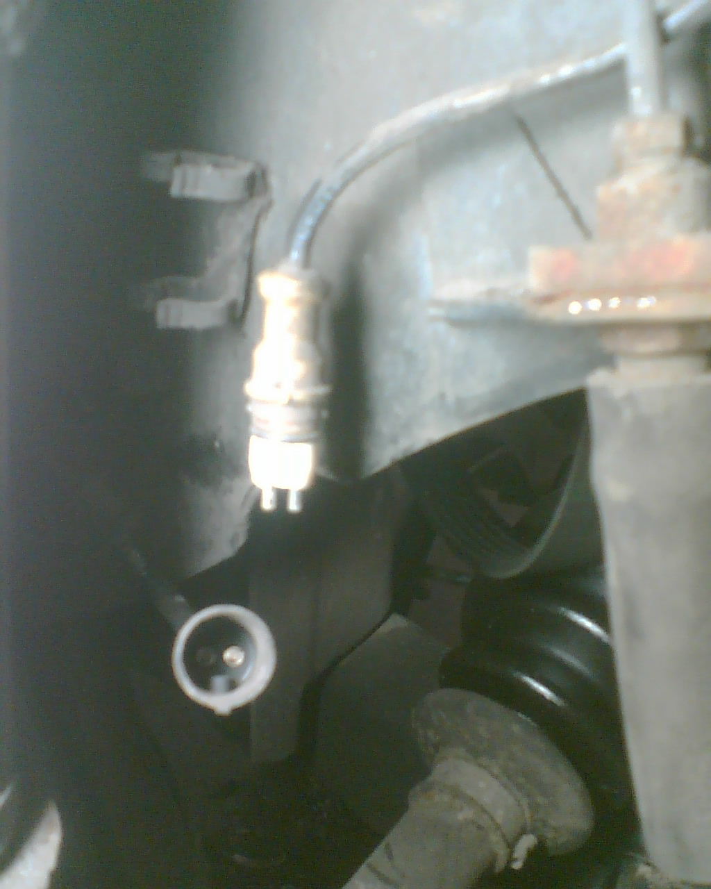

ferner sollte bei diesem auto auch der steckkontakt des sensor im radhaus sein.
um austauschen zu können müssten halter u sensor neu, so bekäme man aber ein sensor mit kabelverbindung im motorraum.
Der arretierstift scheint auch abgebrochen und steckt warscheinlich noch in der nabe

und die neueren sensoren haben einen anderen stecker (nicht rund sondern den üblichen verrieglungsstecker mit kabel bis in den motorraum)

Also die Halterung von meinem Federbein ist nicht Identisch mit der neuen, habe beide hier liegen. - am Federbein ist alles in Ordnung, was die Belastung nicht ausgehalten hat ist der Sensorhalter aus Alu, bzw durch Umwelt Einflüsse zerbröselt ist und die Inbusschraube

Also das einzige was bei meinen alten Sensor u. Halter aus " Metall " ist der Sensorhalter, bei den Nachfolgenden Bj ist der Halter aus Kunststoff und hat an der stelle wo mein Halter das Ausgebröselte Loch hat eine Nase, die ABS Sensoren sind von Bosch und sind nicht mehr im Radhaus mit einem Stecke verbunden sondern im Motorraum.
