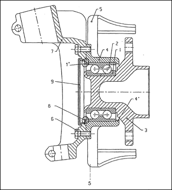

Bis 2003 (?) gab es ja klassische Radlager (typisches Schnittbild angehängt), danach waren es vermutlich komplette Naben.
Das Lagerungsprinzip sollte aber gleich geblieben sein.
Zylinderrollenlager würden mich wundern, aber man (und Mann erst recht nicht) lernt ja nie aus.
Aber ist das nicht ein Lager, welches aus 2 gepaarten Schrägkugellagern besteht?
Ja, lt. WIS "doppelreihiges Schulterkugellager", deren Abbildung deiner Skizze entspricht.
Nicht dass ich da falsch verstanden werde - Zylinderrollenlager
meinte ich auch nicht, sondern nur die zylindrische Baufom des Lagers, das als ganzes eingepresst wird und nicht, wie z.B. beim Golf an der HA, zwei kegelförmige (in diesem Fall tatsächlich Zylinderrollen-)Lagerhälften
, die mit Vorspannung gegeneinander gezogen werden und bei denen ich mir auf Grund der Konstruktionsform vorstellen kann, dass sich da Verschleiß v.a. und zu Beginn bei seitlicher Belastung, also Kurvenfahrt, eher bemerkbar macht als bei denen des Saab.
Verständlich, was ich meine?
