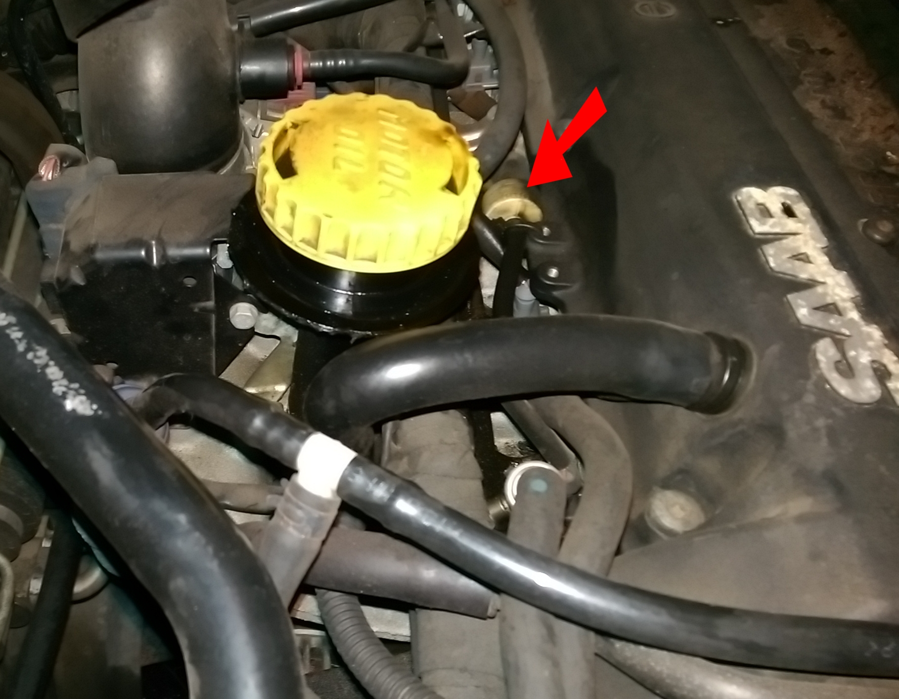

Lass uns doch bitte wissen, ob dieses kleine weiße Ventil ("Nr. 3") in dem dünnen Schlauch hinter dem Ventildeckel
in Ordnung ist, d.h. wirklich (nicht nur bei ein bißchen Reinpusten) in Richtung von der DK zum Ventildeckel dicht ist (Punkt 12 in dem pdf), oder nicht - würde sicher nicht nur mich interessieren!

seite 4 unten, im pdf von #6
das ventil liegt NICHT im aktuellen KGE-satz anbei !

- ich glaube nicht, dass das Ventil kaputt ist. Nach etwas überlegen bin ich darauf gekommen, dass man den Schlauch an eine Fahrradluftpumpe angeschlossen bekommt. In Pfeilrichtung geht Luft durch, in der anderen nicht
Das muss nicht unbedingt was heißen...bei meinem Tankentlüftungsventil, ebenfalls ein 1-Wege Ventil, war dieses auch nur in eine Richtung durchlässig. Allerdings nur wenn der Druck schlagartig beaufschlagt wurde. Bei langsamen Druckaufbau war es beidseitig durchlässig:eek:
Ich sehe gerade in deiner Signatur, noch ein Citroen-SaabFahrer. Klasse!
so sieht das ausgebaute Ventil auch aus. Das neue ist - wie gesagt - schwarz.
Seit der Aktion ist der Motor ganz trocken geblieben & hat auch sonst keine Probleme gemacht.
bzgl. des alten Ventils: Ich habe nicht vor es wieder einzubauen. Aber dennoch denke ich, dass es nicht kaputt ist.
