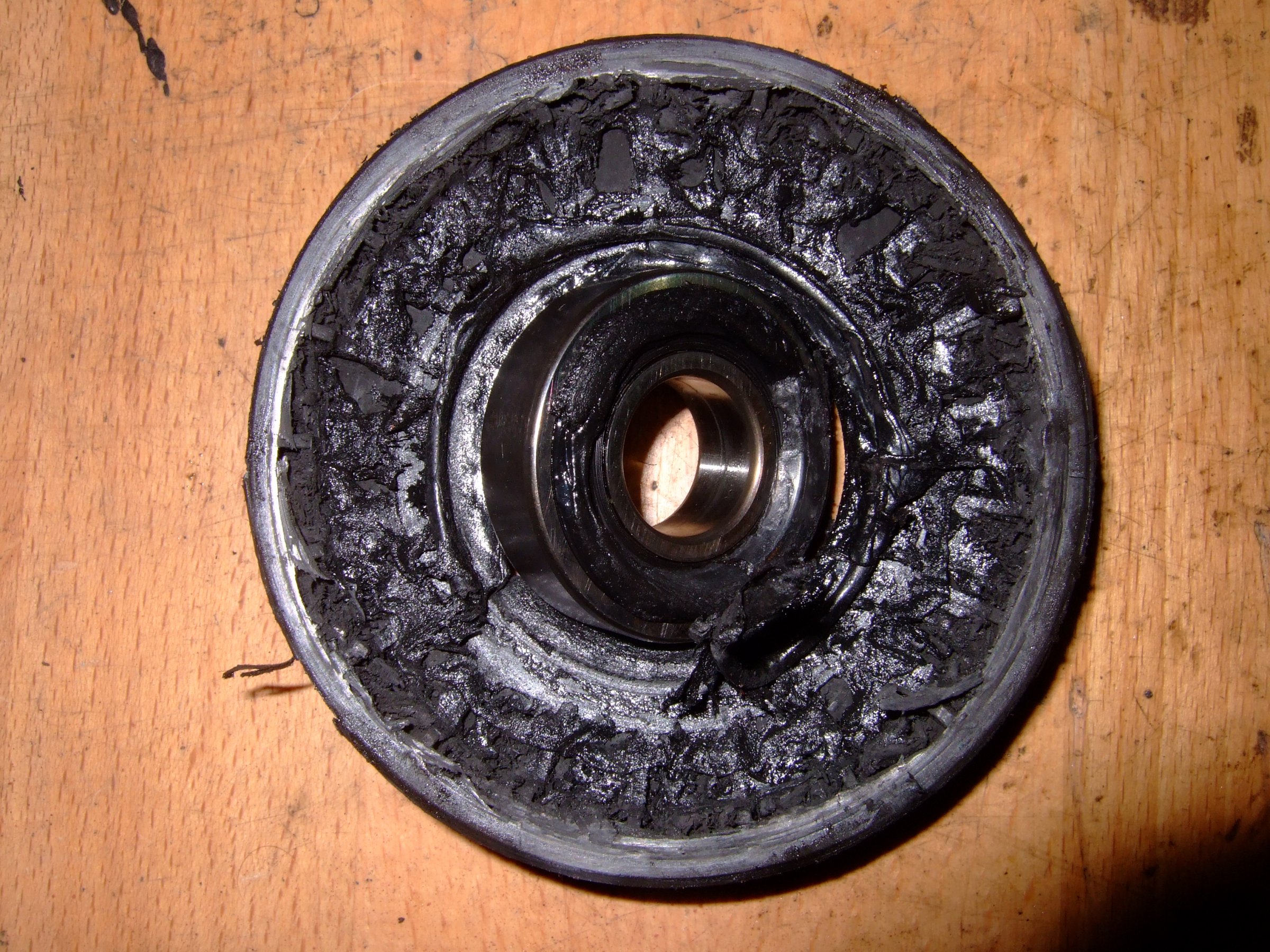

Tag die Damen und Herren,
mir ist am Samstag die obere Umlenkrolle geplatzt - nach reichlich Lektüre hier scheint das mal zu passieren und wenn man die Musik nicht zu laut hat, hört man es wohl auch zwitschern, bevor der Gummigestank kommt.
Die Gelben haben mich dann netterweise Heim geschleppt und wir waren uns einig, dass Rollentausch und Riementausch wohl dringend nötig wäre.
Mein freundlicher Schrauber meinte nun, die WaPu wäre Schuld und will die tauschen, sowie zwei Umlenkrollen (seh ich voll ein-genau wie den Riemen).
Wenn die WaPu aber einen Schaden hätte, würde man das doch mitbekommen, richtig?
Der Riemen war noch aufgespannt und hat auch brav bis zum Stehen auf dem noblen Standstreifen alles angetrieben.
Ich war - wie auch der Mann vom gelben Hilfswerk - eigentlich überzeugt, dass es 'nur' ein kleiner Eingriff ist und das 900-Baby wieder rollt...
Klar, via Ferndiagnose fast unmöglich, aber hier scheint mir soviel Kompetenz zu sein, dass Ihr viell was dazu sagen könnt. Wär n Traum - ich hab nämlich bedingt durch die Höhe des KVA das mulmige Gefühl, dass das ein paar extra Euros werden, weil ein Rollentausch nicht so lukrativ ist ;)

Manchmal tut's auch nur einen Schlag, und der Riemen ist ab (Bild vom 9-5).
Hm, WaPu mit wechseln ist eher eine Sache, es gleich mitzumachen, wenn man schon mal dabei ist, dann muss man aber auch a) bereit sein, das Geld in Prophylaxe zu stecken und b) vorhaben, das Auto noch lange zu fahren oder/und c) darauf angewiesen sein und sich Pannen nicht leisten können.
Ansonsten ist die häufigere Ursache eine der Umlenkrollen oder auch die des Spanners, was man aber bei der Demontage feststellen können sollte. Frag doch deinen Schrauber, ob es sich da nur um eine Vermutung handelt, oder was ihn zu dieser Ansicht gebracht hat, dass die WaPu Schuld sei. Wenn ersteres, drinlassen, sonst eben die 60 € mit investieren.
Ich habe jedenfalls bei beiden Autos lediglich Riemen und Rollen gewechselt, was zwar etwas fummelig ist, mit dem richtigen Kniff aber ganz gut geht.
Weitere Tips sind unter dem Stichwort hier im Forum reichlich zu finden.

Seit ich an Autos schraube war es immer eine Grundregel, ist der Riemen durch und muß getauscht werden nehm ich die WaPu gleich mit. Schließlich nicht teuer und man ist eh schon dran. An einem Ascona musste ich wegen dem Geiz binnen 2 Monaten genau wieder daran. War mir eine Lehre asdf.
An vier SAABs gingen mir diese Umlenkrollen schon flöten, aber NIE war die Wasserpumpe zu schwergängig...
beim 9-3 CV hat es neulich auch den Riemen gerissen, Umlenkrolle fest wg. festem Riemenspanner. Wapu war in Ordnung, da hat die Werkstatt nur den Riemen und Spanner gewechselt. insgesamt 350€...die gelben haben ihn zur Werkstatt gefahren. Lustig war, dass der Abschlepper das Zündschloss nicht gefunden hat, lol....
So isses, i.d.R. wird die kleine Umlenkrolle getauscht + Riemen,
bei Bedarf oder eben zur Sicherheit auch die Rolle des Kettenspanners,
obwohl die nicht so anfällig ist wie die Umlenkrolle selbst - so meine Erfahrung.

Ist die kleine obere Umlenkrolle gewesen. WaPu liegt im Auto - der offizielle Saab-Schrauber in FFM hat auch gesagt, die WaPu ist selten das Übel.Ich habe keinen shortbelt und hoffe auch nicht, die haben einen draus gemacht...
