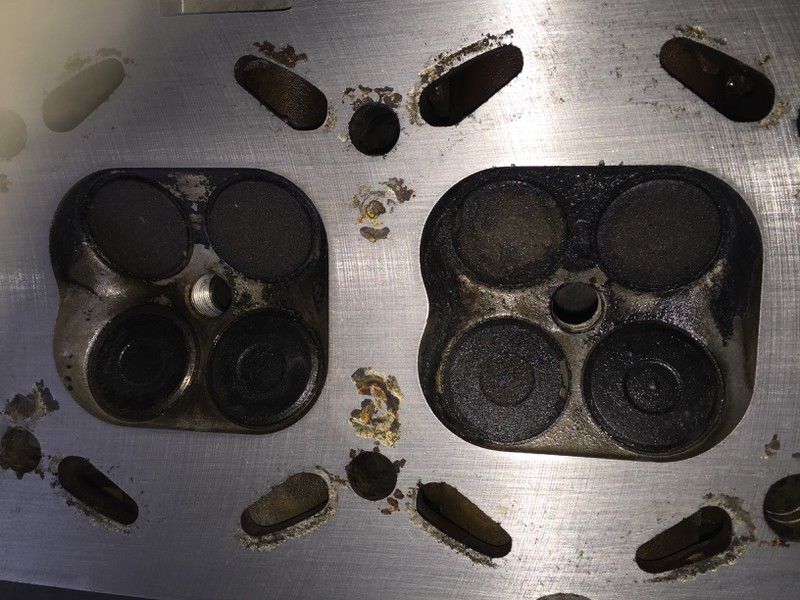

Vielleicht habt ihr es schon gelesen, jedenfalls brauche ich jetzt dringend einen "neuen" Zylinderkopf. Meiner ist ziemlich aufgefressen. Siehe Bild.:eek: Wer einen hat also bitte schnell melden. Der Wafgen steht in der Werkstatt mit offenem Motor...
Jetzt meine Frage: Ist Zylinderkopf für B202 immer das gleiche? Passt also auch ein Kopf vom Turbo, Softturbo, Sauger, 9000, etc.?
Meines Wissens JA.
Meines Wissens auch JA. Sag mal, hat er nicht einfach zu wenig Material abgenommen? Die Riefen schauen ein wenig matt aus, als ob er nicht beherzt genug ans Werk gegangen ist. Kenne jetzt das Mindestmaß nicht, vielleicht täuscht das auch am Foto. Wie sieht es denn bei Zylinder 1 aus? Ich hab das von meinem Kopf her anders vor Augen. Ich sehe da ein paar Spuren, die es so nicht geben sollte, die nichts mit Fraß zu tun haben.
