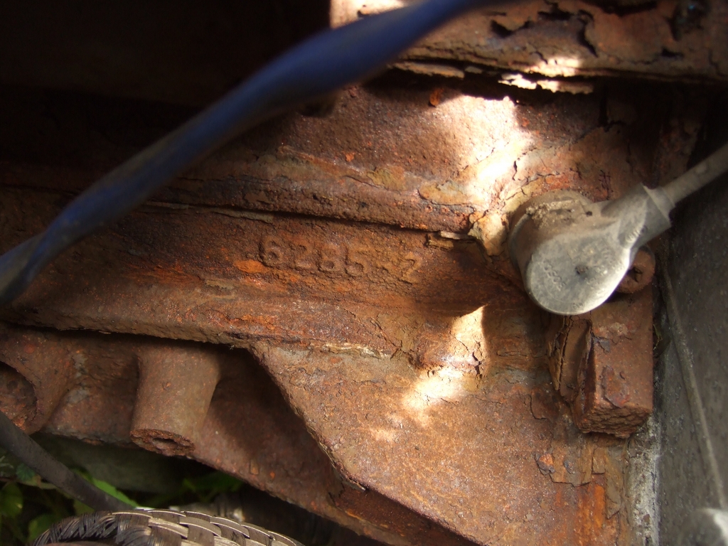

Allerdings am 900II - ja, vor einigen Jahren. Der Motorblock rostet vor sich hin... :biggrin:
Oha, trocken wie ne Hundefutt.
