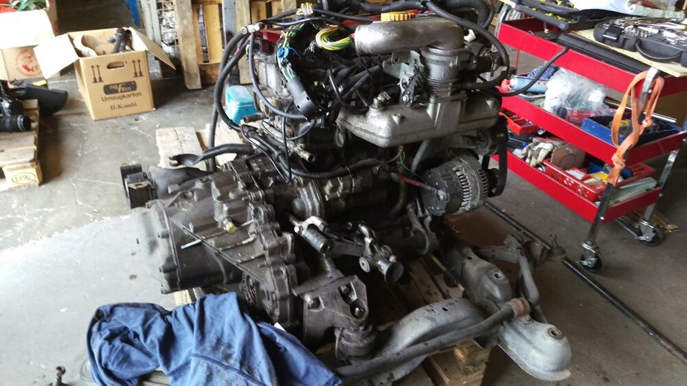

Daher wählte ich auch den M.E. einzig vernünftigen Weg.
B234i zu B234R umbauen und das in allen relevanten Teilen.
Bin dabei die Erfahrung reicher, dass ein 0-KM gelaufener Motor mal erst mal gar nicht läuft, was sich aber mit 3000 Umdrehungen im LL sehr schnell legt :-)
