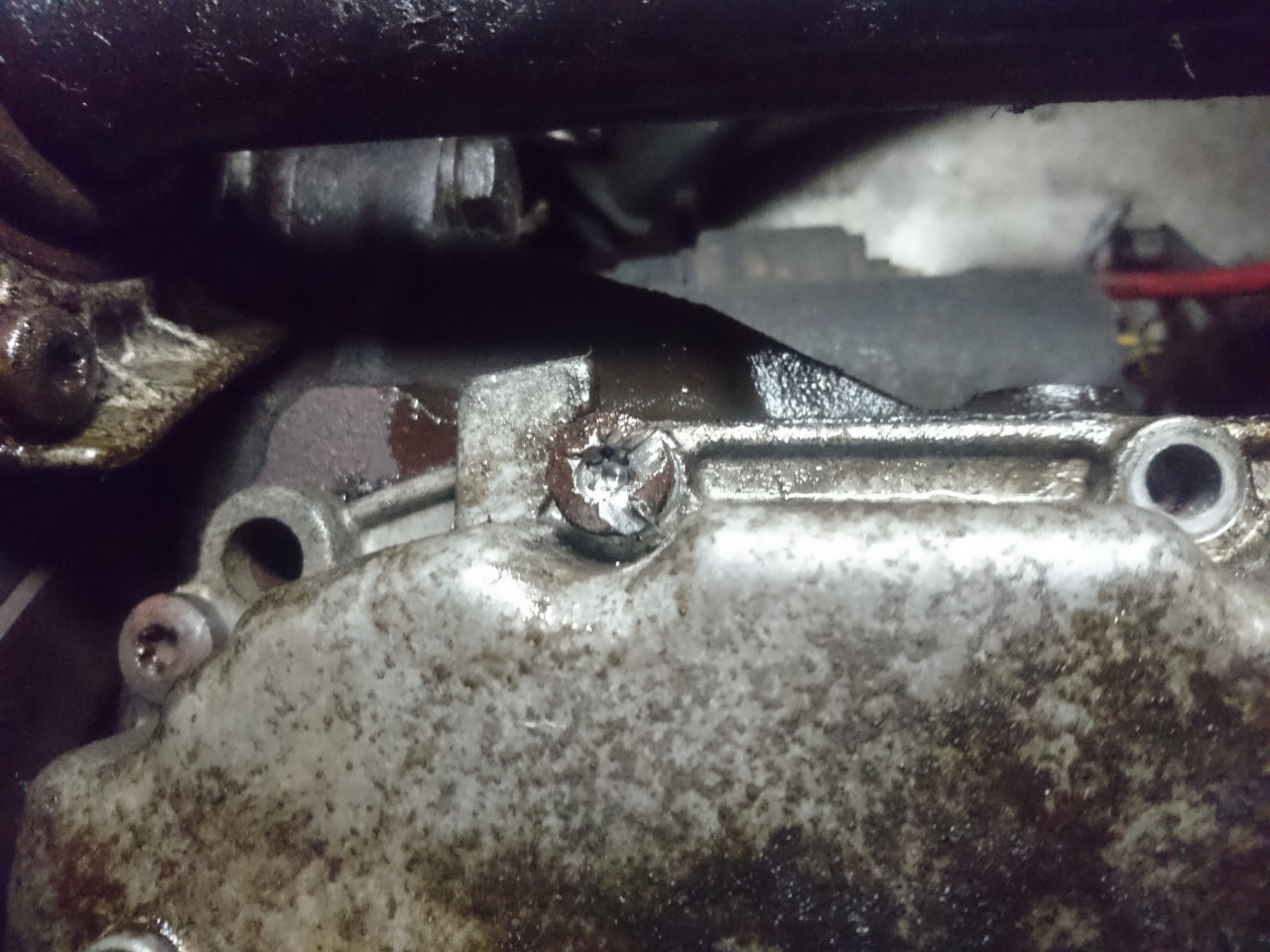

Ich häng mich mal hier ran ... an der Ölwanne meines blauen 900 II sind zwei der Torx-Schrauben so weich, dass ich sie mit dem vorgesehenen T40 Torx nicht mehr öffnen kann. Hat jemand nen guten Tipp für mich oder bleibt da nur noch ausbohren? :eek::rolleyes:asdf
Torx-Kopf richtig heiß machen - kurz warten - und dann mit dem "guten" Schraubenzieher/scharfer Meißel oä eine Kerbe rein schlagen.....dann in Drehrichtung damit weiter treiben durch Schläge auf den Schraubenzieher
Und wenn die Aufnahme schon komplett rundgedreht ist, kann man es auch mit einer Vielzahnnuss probieren. Die muss aber auch ordentlich fest eingeschlagen werden... und bei dieser Variante nicht zu viel Wärme einbringen, mir ist es da Anfangs immer passiert, dass die Schrauben so weich wurden, dass er Vielzahn gleich durchgedreht und noch mehr Material vom Kopf mitgenommen hat.

Danke für eure Tipps. Ich glaub, ich muss die beiden rausbohren ... weder mit größerer Torx noch mit Kerbe reinschlagen hab ich die Schrauben aufbekommen :mad:

Danke noch mal für die Tipps! Letzten Endes hat es mit der Kerbe reinschlagen und weiter treiben funktioniert, ich konnte so beide Schrauben rausdrehen.
