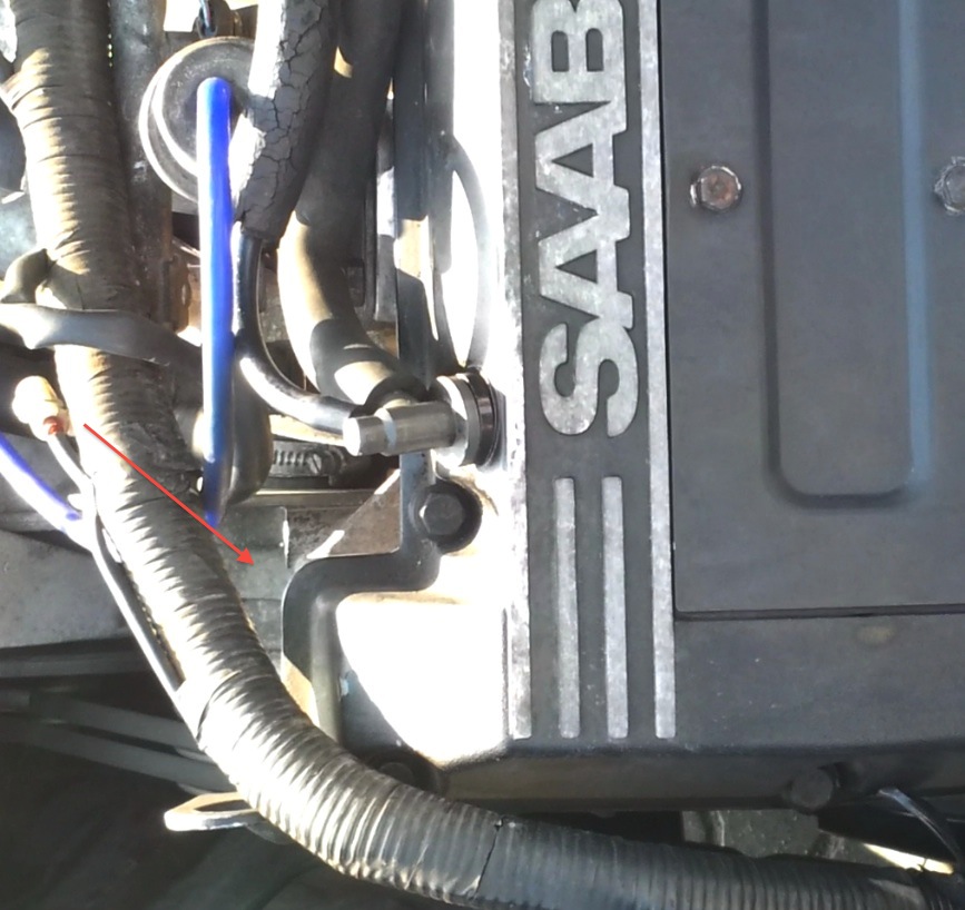

Wo finde ich die Teilenummern am Kopf?
Seitlich, In Fahrtrichtung links, hinten.
Hast Du vom Verkäufer eine Info bekommen, aus welchem MY der Kopf stammt?
EDIT: siehe Pfeilnummer.thumb.jpg.fde6641f72f2a511f6441676201fcf9b.jpg

Sieht nicht gut aus. Mein alter: 910705 der vom 9000 hat die Nummer an einer anderen Stelle 935824. Kann man da als Werkstatt übersehen, dass da andere Ölleitungen sind?? Uns wenn ja, ist das problemlos zu beheben und hat mein Motor jetzt einen weg?

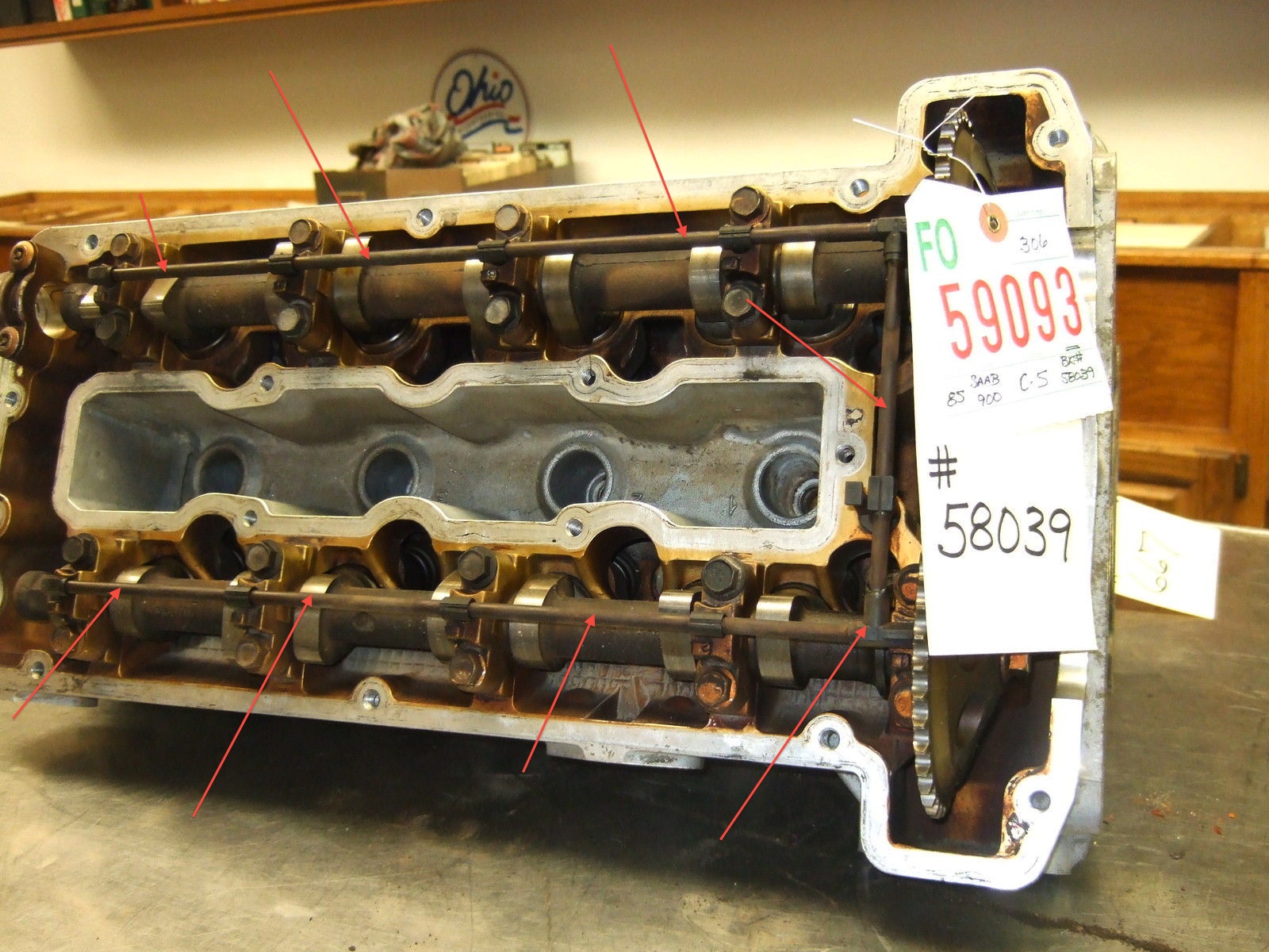

Die Ölleitungen des ALTEN Zylinderkopfes sehen so aus (Pfeile) .
OHNE DIE gibt es KEINE SCHMIERUNG!

Es müssen nur die o.g. Ölleitungen dran.

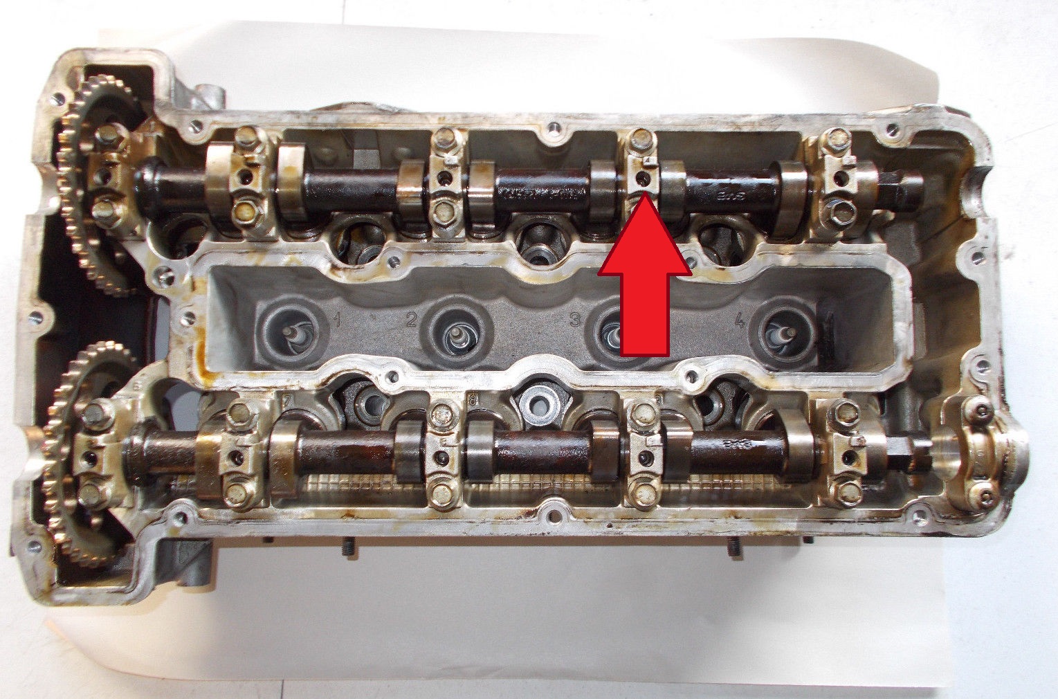

Bei abgenommenem Deckel sieht man aber die Bohrungen für die Anschlussstücke der Ölreling.

Die hier?[ATTACH=full]90245[/ATTACH]
Ja!
