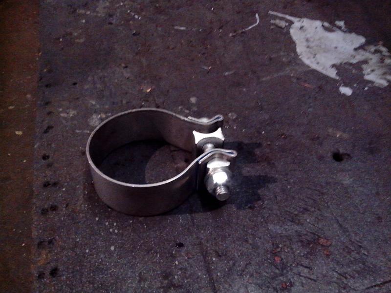

Welchen Durchmesser für Bandschellen aus Edelstahl muss man bestellen? Durchmesser der Ferrita sind doch nominell 2.5", also 63,5mm, aber bei den ineinandergesteckten Verbindungen müsste es doch mehr sein oder?
Ich finde z.B. Schellen für 63,5mm => http://www.ebay.de/itm/Auspuffschelle-63-5mm-2-5-Edelstahl-Bandschelle-Schelle-Rohrschelle-VA-/141485482611?pt=LH_DefaultDomain_77&hash=item20f1312273, oder z.B. auch welche für 63-68mm Durchmesser => http://www.ebay.de/itm/Auspuffschelle-Edelstahl-NW-63-68mm-/371001579720?pt=DE_Motorradteile&hash=item56616ad8c8.
Wer hat Edelstahlschellen gekauft, die passen und kann einen Tipp geben?

Schellen sind Normstahl, habe direkt bei Skandix VA mitgeordert (auch wenn ich dafür mehrfach telefonieren mußte, nun ist alles gut). Jetzt warte ich, bis es mich nicht mahr unterm Auto rausweht (immer wenn Wetter gut ist, bin ich auf Arbeit....).
