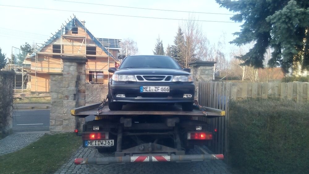

ADAC war heute Mittag da. Also es kommt an der Pumpe, sowie an der Zündung kein Strom an. Wohl aber am Steuergerät.
Auf das Steuergerät selber, bekam er keinen Zugriff.
Nachher wird das Auto aufgeladen und Huckepack ins Mobilforum Dresden gebracht.
Zum Steuergerät: da kann ich ja jedes x beliebige nehmen-sofern die Seriennummer übereinstimmt?
Gibt es ja für relativ wenig Geld bei Ebay und Co.
Vom 9-3 154 PS passt nicht zufällig? Da hätte ich noch eins rumliegen.
Ich berichte weiter...

Hab bis jetzt noch kein Feedback.
Gestern gings erst mal Huckepack mit dem ADAC ins Mobilforum.
