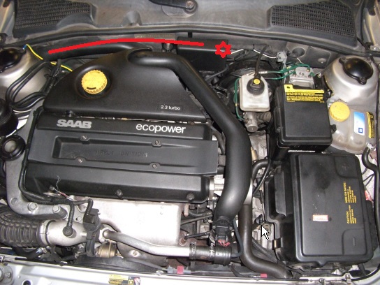

Um das 3Wege Ventil zu kleben, musste ich dieses ja ausbauen. Dieses ist auf eine Metallhalterung aufgenietet, auf welcher sich ein fetter Stecker befindet. Von da aus, geht ein Kabelbaum in RIchtung Steuergerät Allerdings ist dieser ja (so wie eigentlich alle Stecker) verriegelt. Wäre jetzt der einzige, den ich mir vorstellen könnte. Werde morgen mal vorbei fahren.
Edit:
Ich meine den Stecker, welcher sich unter der Schwarzen Abdeckung befindet (rotes Sternchen und den Kabelbaum der dann links weg geht.)
Bearbeitet von Saab-Frank
Was hastn da für ne Gelbe Leitung (Masse) links im Bild? Kann es sein dass du einen Diebstahlschutzschalter für die Motorhaube hast? Ist schlecht zu erkennen auf dem kleinen Bild
ist nicht mein Motorraum ;-)
Hej, das ist mein Motorraum. Das gelbe Kabel ist eine zusätzliche Masseverbindung, die ich mal zum Motorblock gelegt habe. Nach dem Motto, doppelt ist besser:biggrin:. Ich hatte zu der Zeit auch Probleme mit dem Steuergerät. Der Fehler wurde ebenfalls durch einen Wackelkontakt am Stecker verursacht. Ich hatte auf diesen Stecker bereits in meiner vorherigen Antwort hingewiesen. Falls das Problem doch noch am Steuergerät liegen sollte, ich habe eventuell noch eines in meinem Fundus, das könnte ich dann zum Selbstkostenpreis mit deinen Daten bespielen, auch mit Open-SID. Dann schicke bitte eine PN.
Jungs, ihr seid alle super! Danke für die wirklich hilfreichen Tipps und Angebote. So und nicht anders stelle ich mir ein Forum vor.

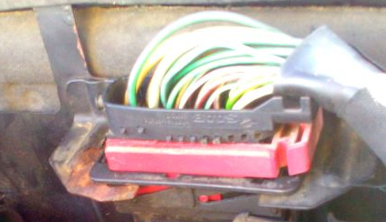

Also es ist so, dass der dicke Stecker an der Spritzwand unter der Abdeckung arg korrodiert war. Ein Kabel war komplett hinüber und der PIN ist rausgefallen. Möglicherweise habe ich den Stecker bewegt, als ich an das 3 Wege Ventil wollte. Der Pin oder die Pins werden wohl morgen ersetzt.

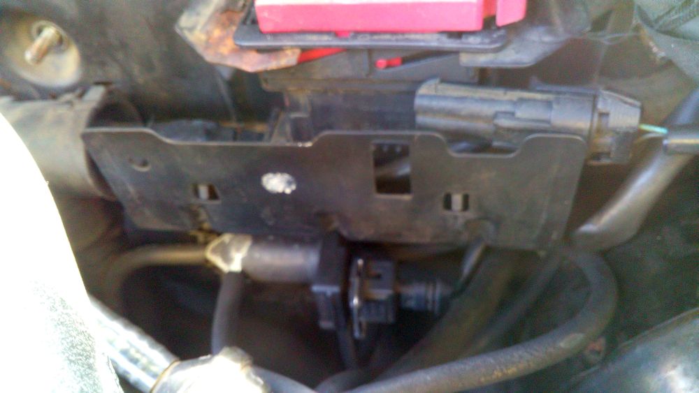

Vielmehr ist es so, dass ich beim Wechseln der Unterdruckschläuche den "Bippus" des 3 Wege Ventils abgebrochen habe.
Ich wollte diesen Plastik Bippus nun durch Messing ersetzen. Dummerweise ist das 3 Wege Ventil auf ein Blech vernietet, auf welchem sich auch der Verbindungsstecker, welcher Hauptkabelbaum mit Steuergerät verbindet, befindet. Dabei muss es im Stecker die PINs bzw die Kabel auf den Pins gelöst haben. Den Stecker habe ich weder angefasst, noch irgendwie rabiat behandelt.

Ja der Bippus ist quasi ein Aufsteckröhrchen aus Plastik , welches aus dem 3 Wege Ventil kommt. Ich hab ja die Schläuche neu gemacht und es gut gemeint und wollte über den Schlauch eine Schlauchschelle machen. Beim festschrauben, habe ich den Nubsi/Pinulli oder was auch immer, abgebrochen.
Ich habe kurzerhand das Ventil ausgebaut (dabei den Scart Stecker? zermurkst) -das Loch aufgebohrt und den Bippus durch ein Messingröhrchen ersetzt. Dann habe ich diesen 2 Komponenten Knetkleber genommen und das Röhrchen mit dem Ventil verklebt. Hält bombensicher und ist wahrscheinlich billiger, als das Ventil
Das Ventil hat drei Abgänge. Ich habe den linken abgebrochen. Über den Stecker kommt natürlich noch die Abdeckung

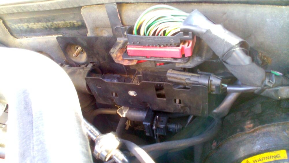

Und du meinst diesen Stecker, in dem sich Pins gelöst haben?
[ATTACH=full]91400[/ATTACH]
genau diesen. Und in den Kabeln war bereits Grünspan.
...und das Halteblech ist rostig und verbogen - da ist doch früher schon mal dran rumgewürgt worden?!
nicht die letzten 100.000 km...
