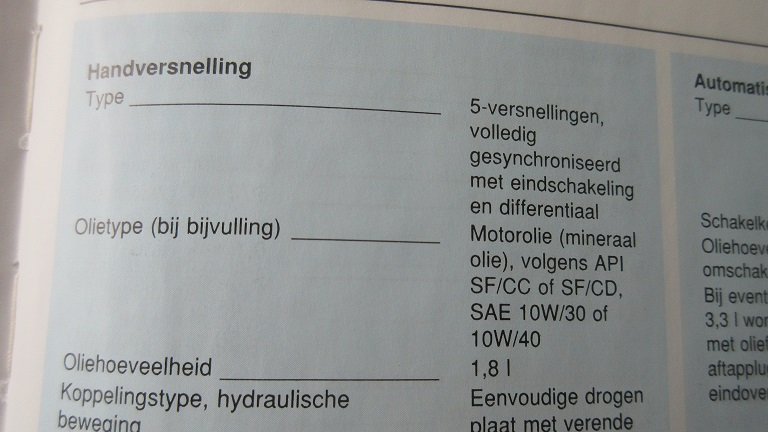

Es geht hier um 9000er.
Für den steht in meiner Bedienungsanleitung ( 2 Liter CSE, 1996, aus Belgien ) folgendes:
- 1,8 Liter mineralisches Motoröl 10W/30 oder 10W/40 mit API SF CC oder SF CD
Ich fahre seit knapp zwei Jahren und rund 50tkm problemlos bei guter Schaltbarkeit 10W/40 . Beim gerade erfolgten Wechsel anläßlich des Kupplungstauschs waren keine Brocken oder Partikelschlieren im Öl zu sehen.

Die ist auch klar dass viele immer noch einem alten Übersetzungsfehler aufliegen?
Wohl kaum. Alleine nur die reinen Viskositätsangaben aus dem Produktionszeitraum lassen keinen Raum für Zweifel, ob Motor- oder Getriebeöl gemeint sein kann.
- 1,8 Liter mineralisches Motoröl 10W/30 oder 10W/40 mit API SF CC oder SF CD[/ATTACH]
Welches, wie ich gerade in einem sehr interessanten Buch lesen durfte, zumindest oftmals GL3 erfüllt.

WHB 0-2 M94-96, 024-54:
Motoröl (Mineralöl) gern. API, SF/CC, SF/CD, Viskosität: 10W30 oder 10W40, Synthetisches Motoröl darf nicht verwendet werden.
Wobei mir letzteres, gerade weil dieses dank weniger oder gar keiner VI-Verbesserer scheerstabiler sein sollte, etwas unklar ist. Entscheidend dürfte für Synchronringe und Co. doch lediglich die Additivierung, nicht aber die Frage, ob mineralisches oder synthetisches Grundöl, sein.

Bin auch sehr überrascht ;)
Und son 5 Liter Kanister 10w-40 ist ja bald billiger wie Cola :D
