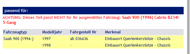

[ATTACH=full]171299[/ATTACH]
Nein - Achtung, das ist die falsche Schraube für die QL-Stütze - hab ich mir doch gedacht! Diese ist für den QL vorne!!!
:eek::eek::eek::eek:
Sicher? Das widerspricht der Angabe im EPC, und ich erinnere mich an eine Diskussion mit [mention=585]bantansai[/mention] zu dem Thema, als er die Gewindeeinsätze mit Helicoil aufgearbeitet hatte und ich bei der komischen Schreibweise im EPC die etwas abgesetzt geschriebene 5 übersehen hatte, und wir uns letztlich (auf Grund seiner praktischen Erfahrung) auf die 1,5 "geeinigt hatten. Wo war das noch gleich - hatte doch gerade jemand wieder hochgefischt...?
:eek: aber ja, 1,5... Vertippt&korrigiert :hello:
...obwohl ich jetzt ganz verwirrt bin, denn Skandix listet deine 1,75er so:
Dass es da an der Stütze überhaupt MJ-Unterschiede gäbe, wäre mir ganz neu....

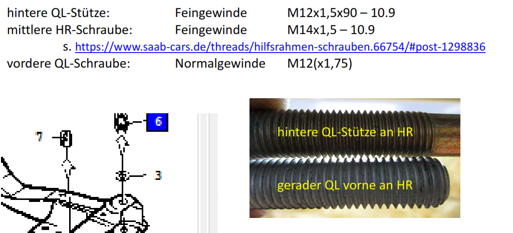

[ATTACH=full]171300[/ATTACH]
Vive la Verwirrung. Es ist die Schraube für das hintere Schräglenkerlager, M12*1,5. Skandix schreibt auf den Etikett nur ‚Querlenker vorne‘ im Sinne von Vorne.
Ferwürrent! :)
Ja, gut, dann beziehen sich die Unterschiede nur auf die unterschiedliche Bauform (Kopf) der altern und neuen Schraube - Gewinde bleibt gleich.
Und die Erwähnung "QL vorne" auf der Verpackung bezieht sich auf den 9-5 - nicht auf den 900II!
Hab sie am Bestimmungsort verschraubt. Passt scho ;)
Sorry für die Irritisitidierung:hello:
