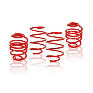

Sag mal Rene, du hattest Ärger, obwohl man erkennen kann, dass du die rote Farbe selbst aufgetragen hast... ?
Will ich lieber nicht glauben:confused:
Nee, wieso sollte ich womit Ärger gehabt haben?
Nur falls die Farbe noch nicht trocken gewesen wäre.
Zumindest jede der Federn war bereits bei deren Erwerb trocken. :tongue:
Normaler weise stehen die ABE/KBA oder Teilnummer auch auf den Federn,
Hätten die Chaoten von Lesjöfors die Federn nicht leuchtend rot angemalt, wären sie meinem KÜS.Prüfer gar nicht aufgefallen und ich hätte den Ärger nicht gehabt. genauso gut hätten die einen Zettel dranhängen können: Achtung! Ohne ABE:
Aber der schwedische TÜV (Bilprovningen) ist eh viel laxer als unserer. Zwar müssen Schweden jedes Jahr zum TÜV, kommen aber auch mit Rostlauben durch. Ein schwedischer Freund hatte an seinem 900er Rostlöcher in der Karosserie und kam trotzdem durch.
Lesjöfor gibt es ja noch! Hier bräuchte der Hersteller nur ein Schriftstück nach zureichen.....Fragen kost nix?
Sonst bliebe noch Lesjöfor mit der Rückgabe gegen TÜV konforme Federn zu belasten, sehen ja noch neuwertig aus.....Rechnung noch vorhanden?
Bliebe noch die Federn schwarz zu "Pulvern" und beim nächsten mal wieder einzubauen?

In meinem Franzosen habe ich "Jamex"- Federn durch ELIA Motorsport mit Roten Konis gepaart!
Könnte diese Firma sein? Oder gibt es die nicht mehr? Schriftzug sieht gleich aus....
http://www.jamex.com/shop/index.asp
Unten im Bild gut zusehen das der Hersteller etwas auf die Federn schreibt, Saab hat dann die Teilnr., Zubehörlieferanten die KBA.-Nr. und Ihre Firma drauf!
Hier ist wirklich sehr viel geschrieben worden. Ich hätte die Federn schwarz lackiert und der TÜVer wäre zufrieden gewesen...
