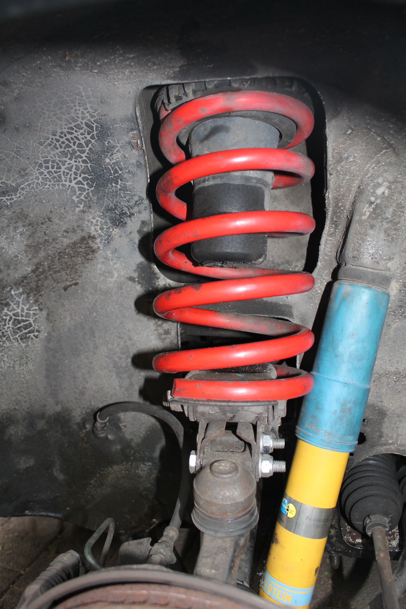

auch wenn die Beiträge oben alle schon einige Jahre alt sind, versuche ich mein Glück. Vielleicht kann mir ja jemand bei meinen roten Federn helfen.....
In meinem SAAB 900 Turbo von 1988 sind rote Federn mit gelben Konis verbaut.
Bislang haben die TÜV-Prüfer keine besonderen Fragen nach ABE oder Einzelgenehmigungen gestellt - das zeigt die mir vorliegenden verschiedenen TÜV-Unterlagen aus verschiedenen Jahren und Orten.
Bei mir hat es gestern nicht für die Plakette gereicht.....
Kann mir jemand einen Hinweis geben, welcher Hersteller rote Federn für den Saab vertreibt und eine ABE/sonst. anerkanntes Gutachten dafür zur Verfügung stellen kann?
Über einen Hinweis oder eine Kopie würde ich mich neben einem persönlichen Kontakt sehr freuen.
Meine gemessene Höhe vom Boden bis zum Radflauf (in der Mitte der Nabe) beträgt ca. 63 - 63,5 cm.
Ich probiere heute Abend einmal ein Bild reinzustellen....
Viele Grüße
Falk aus Lüneburg/Hamburg

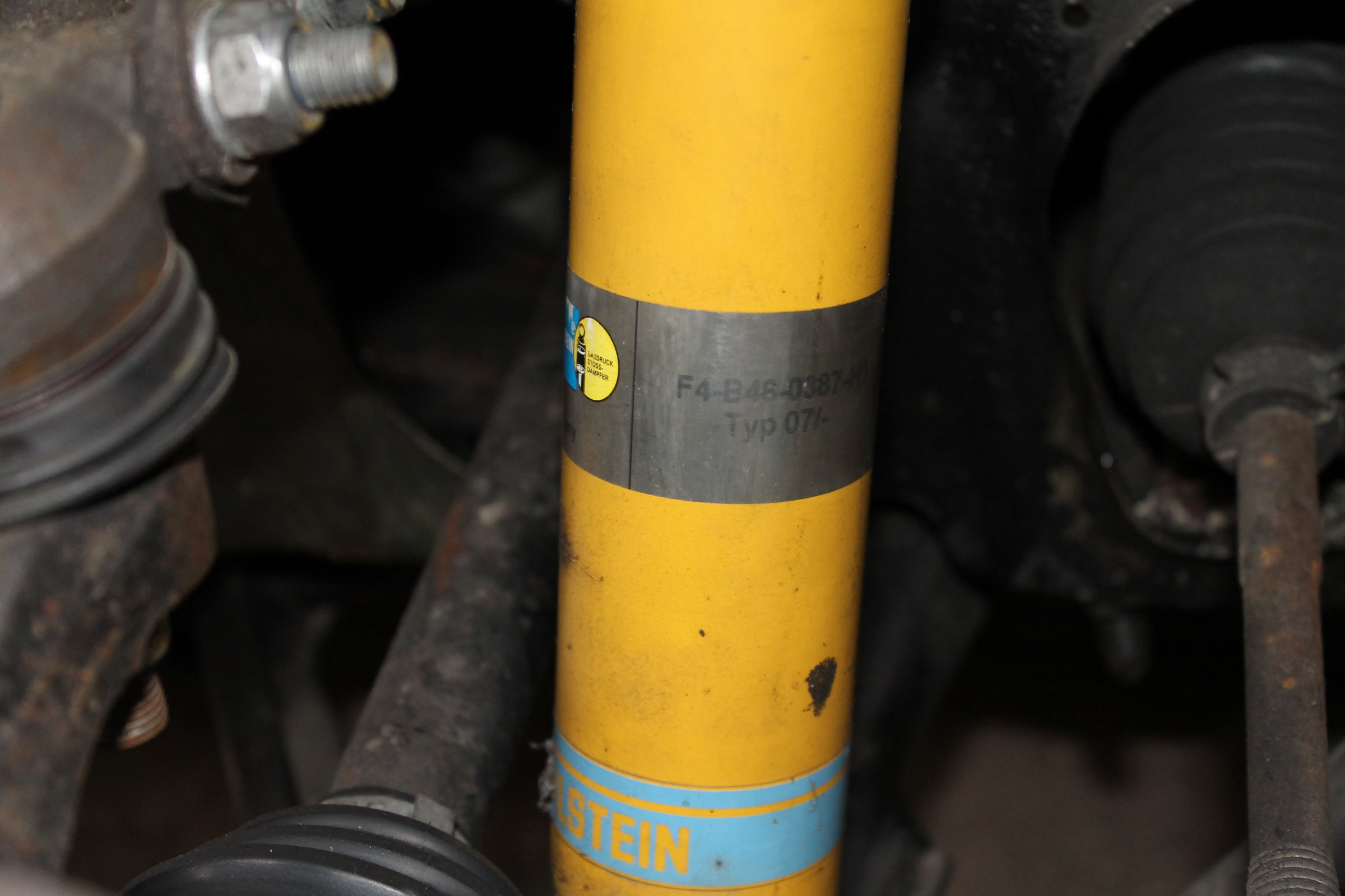

Hier nochmal ein Paar präzisere Angaben zum Fahrwerk:
Federn rot, 5 volle Windungen zzgl. 2 halbe Windungen oben und unten.
Federstab Durchmesser: ca. 17 mm
Länge ausgefedert: ca. 250 mm
Leider keine Nummer oder Herstellerangabe....
Der Dämpfer dazu: Bilstein (oben genannte Konis war falsch), Länge ca. 250 mm ausgefedert.
Viele Grüße
Falk

Die Federn sind eindeutig. Siehe 1. Zeile in #19.
Bei SAAB gab es nie rote Federn.

Ziemlich genau so sah seinerzeit das Heuschmid Fahrwerk an meinem ersten 16V aus. Vielleicht kann der weiterhelfen.
Ein frische Lackschicht schützt vor Korrosion.
Für welche Farbe man auch immer sich entscheiden mag.
http://www.16s.de/Main/meine/Semmel/img/05041003.JPG
http://www.16s.de/Main/meine/Semmel/img/05031301.JPG
Jetzt, 13 Jahre später, sieht das Rot allerdings auch nicht mehr so frisch & sauber aus, so dass das Fahrwerk beim nächsten mal dann sicher doch wieder 'Wagenfarbe' ausführen werden.
Besten Dank Euch schon mal. Die Heuschmidler hab ich da gleich mal angeschrieben. Mal sehen ob es nicht doch noch Papiere gibt.
Ansonsten gibts halt Lack. In schwarz und matt.
