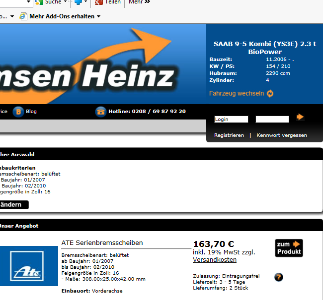

Normalerweise hat der Wagen schon die 308er Bremsscheiben, jedenfalls sagen alle Teile-Suchmaschinen dies aus:
Wäre schön, wenn der TE mal nachmessen könnte.

nach durchsehen des WIS, werden die BioPower-Modelle tatsächlich mit 308mm Bremse angegeben.
Thomas

Lt. Meinem WIS hast du die große 308 mm Bremse verbaut
