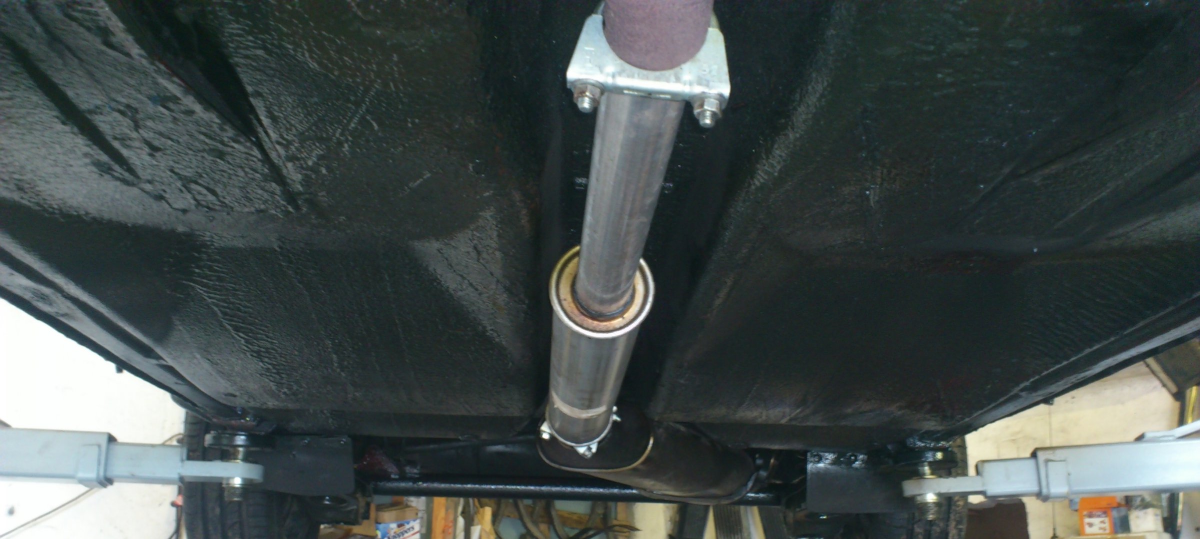

Zumindest bei mir (900i 16V) befindet sich im Zwischenrohr kein Topf. Das hatte nur der olle 8V M83, aber der wiederrum hatte den Topf hinten quer über der Achse.
Hat der dafür keinen Endtopf? Das wäre eine Lösung, die ich, sobald meiner fällig ist, versuchen würde...
Katlos? Dann wäre der Topf ja richtig, müßte aber vorn sitzen.
Ich nehme an Dein 900er hat einen Kat.
Aufhängegummis vor dem Endtopf fehlen auch....
alles dran
Das Hitze(abschrim)blech fehlt.
mmh dachte ich auch..?
jep katlos
keinen endtopf, mitteltopf u rohr nach hinten raus...
ups ;-) mist vergessen zu erwähnen das es ein 99 ist..;-)
Unterbodenschutz zu dick aufgetragen !
2. Topf ist "GEBASTELT"
Wie endet das Rohr ?
900 Turbo endrohr
2topf musste gebastelt werden.
u-schutz war drauf.......gut so bis dato ungeschweißt, habe nur fett überweg......
so ..................

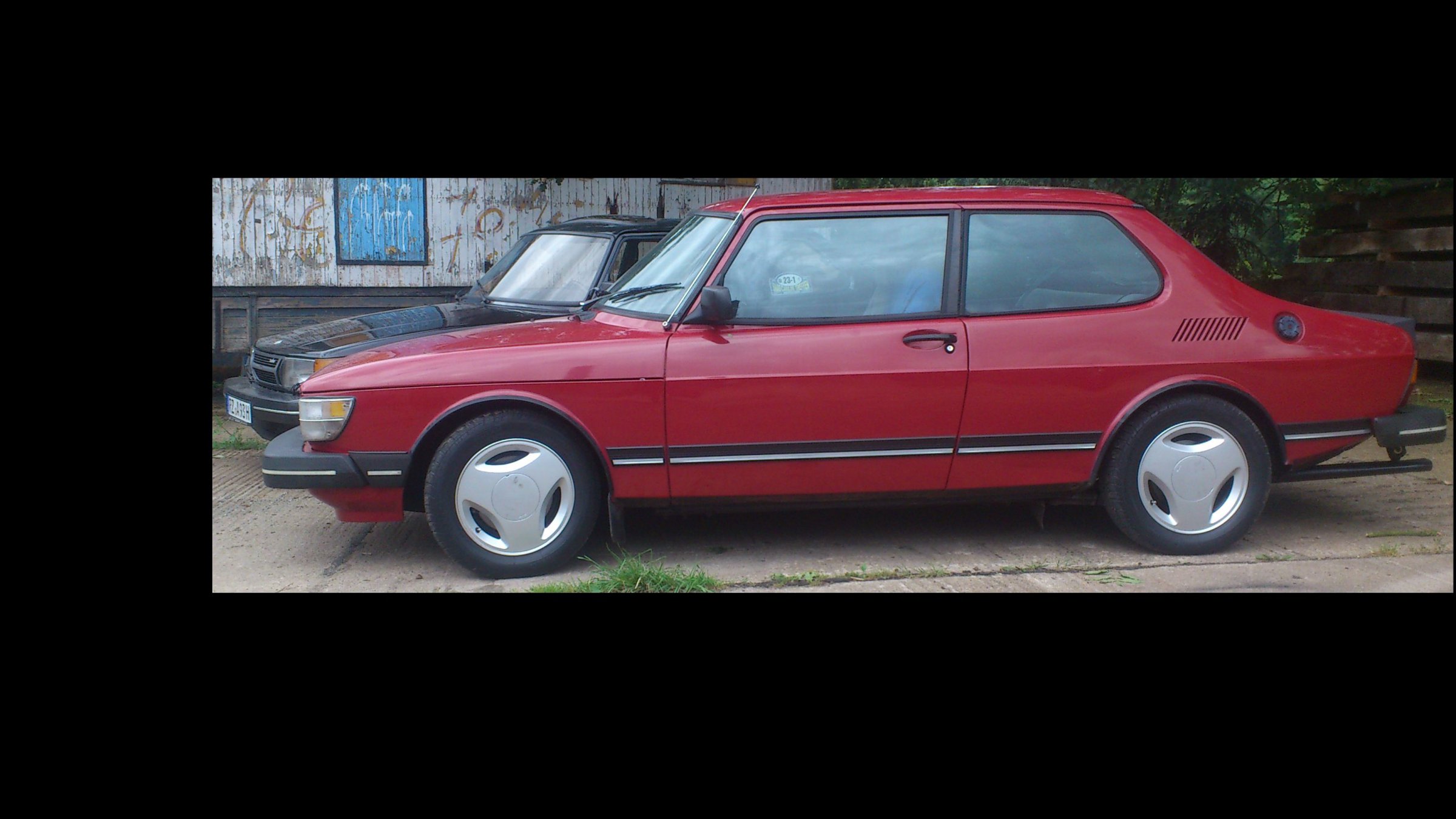

Egal wie "dick" das Rohr ist, beim 99er wirkt das immer wie ein "Fremdkörper"
stimmt nur ohne geht auch nicht, und dieser müll rundet DEN hier, meines erachtens ab, passt zu tiefer,härter vo+hi scheibenbremse, vorn schlangennest, doppelversager u doppelaugen, passt schon ;-)
Dem "Red-Rogger" wollte ich nicht zu nahe getreten sein !
Nur kommt mir da bei der geraden "Stange" immer Der in den Sinn.
Bei dem CC hat sich SAAB etwas mehr Mühe gegeben.

Der 99 wurde doch nur bis 84 gebaut und den schrägen Topf über die Achse gab's doch erst ab M85 (zumindest beim 900).

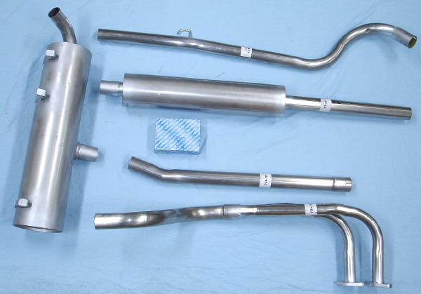

müsste das nicht so aussehen?
Yupp. Aber alle Teile lassen sich auch einzeln erwerben… :smile:
