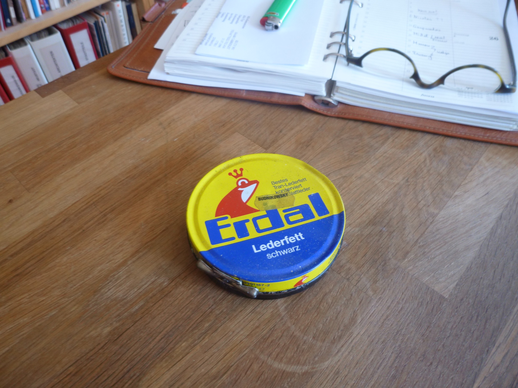

Ich nehme schwarzes Lederfett, hat mehr Fett. Einmal anwenden, dann o.k. Zieht follständig ein. Matter Glanz!

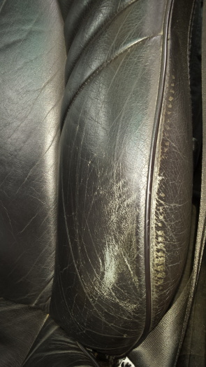

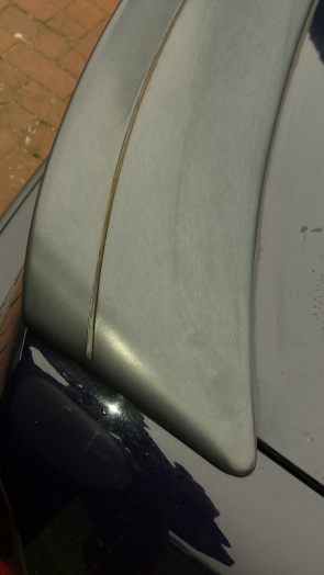

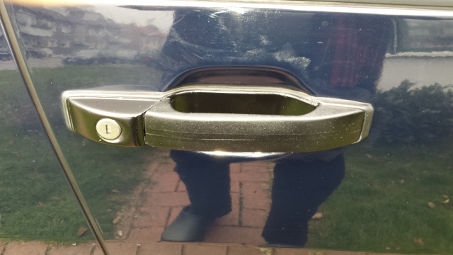

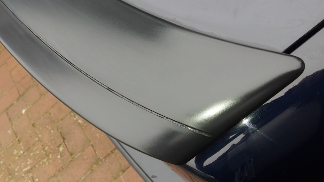

Neben der Sitzwange Fahrersitz habe ich auch den Spoiler und die Türgriffe bei meinem 9k behandelt.
Hier die vorher/nachher Fotos:
upload_2015-4-23_10-22-8.jpeg.1034aa6212c21d89a037f6bb2a5ad848.jpegupload_2015-4-23_10-22-20.jpeg.2c737540799fa3a6cdd56d9ddbdbd9c6.jpeg
upload_2015-4-23_10-23-1.jpeg.4612e087be3071aa92b2d9673588d574.jpegupload_2015-4-23_10-23-13.jpeg.9c115852da195f0ce30e5308e27b5a5b.jpeg
