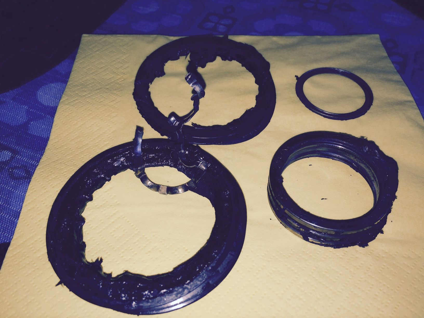

Bei Muttis 900 (2,0 i 1996) ist der Keilriemen abgesprungen, ich habe Reste von 2 Rollen gefunden, das wird wohl der Spanner sein. Der genaue Verlauf des Keilriemens ist ja kaum sichtbar, kann mir jemand von Euch sagen, was das für Rollen sind auf dem Bild, und ob man die selbst wechseln kann. Ich schraub sonst nur an meinen Zweitaktern rum und der 900 Motor ist mir nicht so geläufig.

Die aufgelöste wird wohl Nr. 2 oder 6 sein (sieht fast aus, als wären das Teile von 2 Rollen - was ja aber kaum möglich sein dürfte?!)...

Es sind die Fragmente von 2 Rollen, die kleinere ist aus Metall, die gössere aus verstärktem Kunststoff, beide haben Rillen aussen, dann kann es die 2 wohl nicht sein

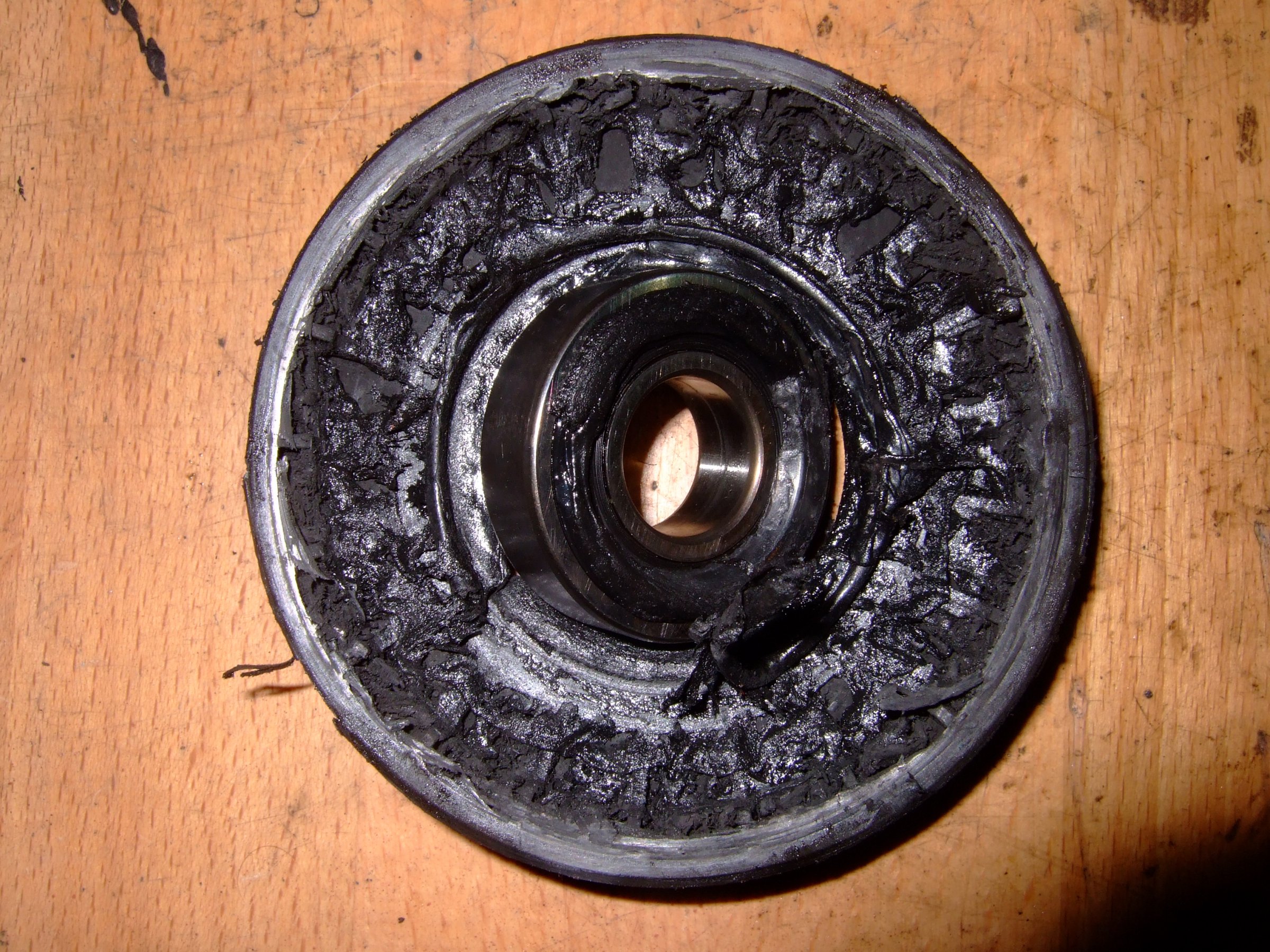

Sicher, dass es sich nicht um Teile der selben Rolle handelt und die kleineren Fragmente (Reste des Lagers) in das große gehören? Meine am 9-5 hatte sich auch in 2 Teile aufgelöst:
also was du auf dem tuch liegen hast, scheinen es nur die reste einer rolle zu sein. die verschraubung und der kern sind sicherlich noch am halter.

nach den abgelichteten resten, möchte ich behaupten das es sich nicht um diese rolle handelt..
sondern mal diese verbaut war.

Der Kompressor der Klimaanlage hat blockiert, das hat den Riemen runtergerissen und dabei Umlenkrolle 6 mit zerstört. Hab den kurzen Riemen montiert, Mutti muss jetzt ohne Klimaanlage weiterfahren. Danke für Eure Hilfe!
