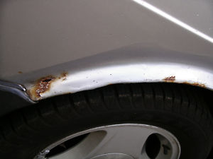

Am Telefon erklärte mir der Verkäufer, dass der Saab einem familientauglichen Alltagskombi weichen soll. Diese Begründung konnte ich nicht nachvollziehen, aber mir wars recht. Dann folgte eine Auflistung der Mängel: Rost am Radlauf hinten links, Türgriff innen abgebrochen, Motorhaube geht nicht zu, Getriebe lässt sich nur schwer schalten, Kupplung trennt schlecht, Himmel hängt, Klima geht nicht. Fensterheber gehen nicht usw. Ich habe telefonisch eine feste Kaufzusage abgegeben.

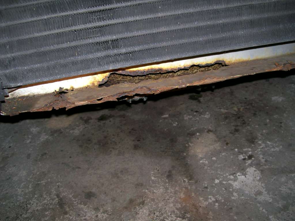

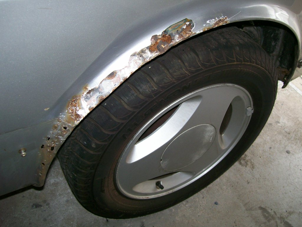

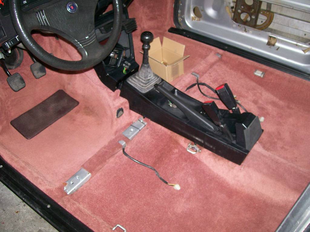

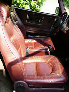

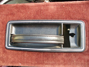

Die Türgriffe waren schnell ausgetauscht und das Motorhaubenschloss gefettet. Auch das Kupplungspedal war schnell gewechselt, Das Leder nachgetönt und gepflegt, Himmel zum Sattler gebracht. Und natürlich die Schaltlage und das Gestänge eingestellt. Neue Bremsscheiben, überholte Sättel und das ganze Programm. Ein paar kleine Schweißarbeiten. Erstaunlich, wie rostresistent die 85er waren. Bis auf den Radlauf und der Querträger unter dem Kühler richtig gut. Noch 4 Monate TÜV. Also fahren.

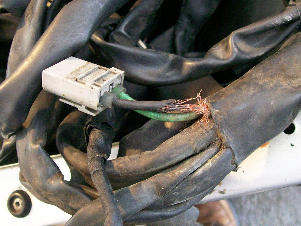

Bei der Reparatur des rechten Fensterhebers wurde ich schlagartig mit einer speziellen Eigenart der 85er konfrontiert. Die Isolierung der Kabel, die zur rechten Tür führen, lösten sich auf. Und bei genauerem Hinsehen auch links. Und auch im Motorraum.
Inzwischen hatte ich bereits zwei 900er geschlachtet aber keinen passenden Kabelbaum verwenden können. Also erstmal notdürftig geflickt und isoliert.

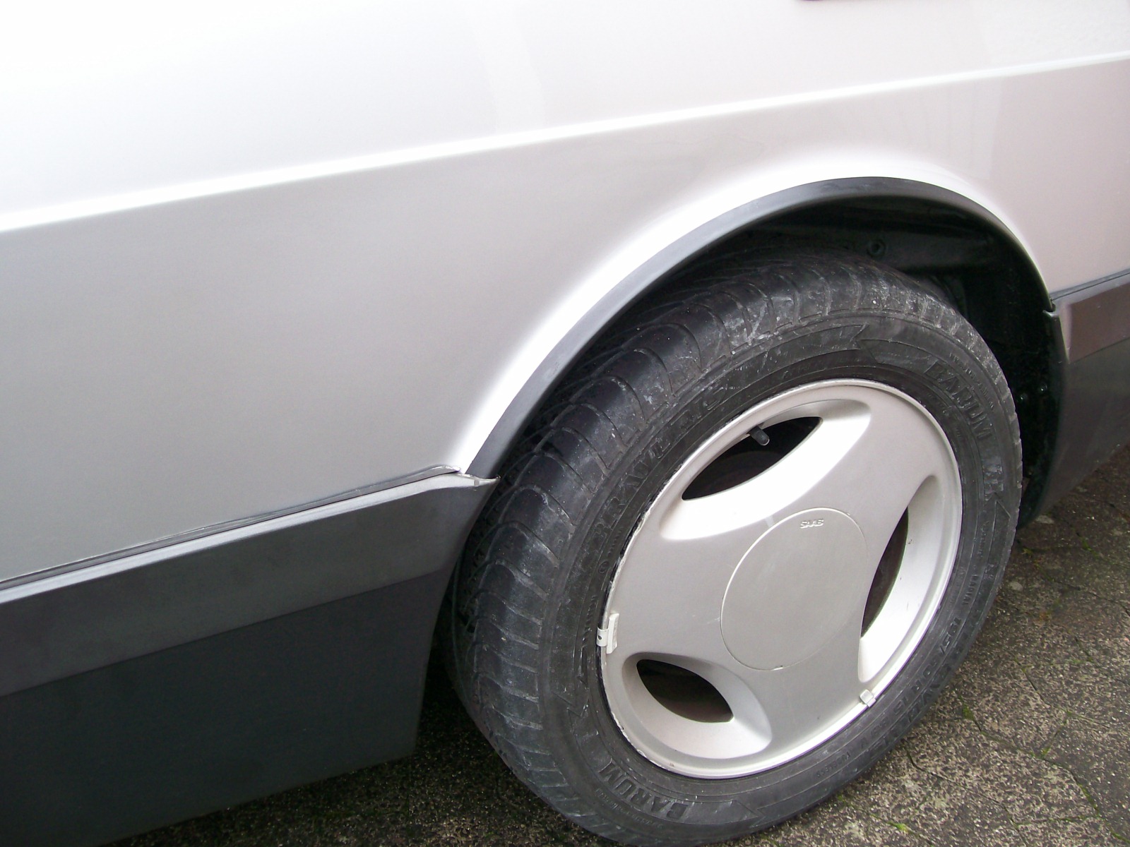

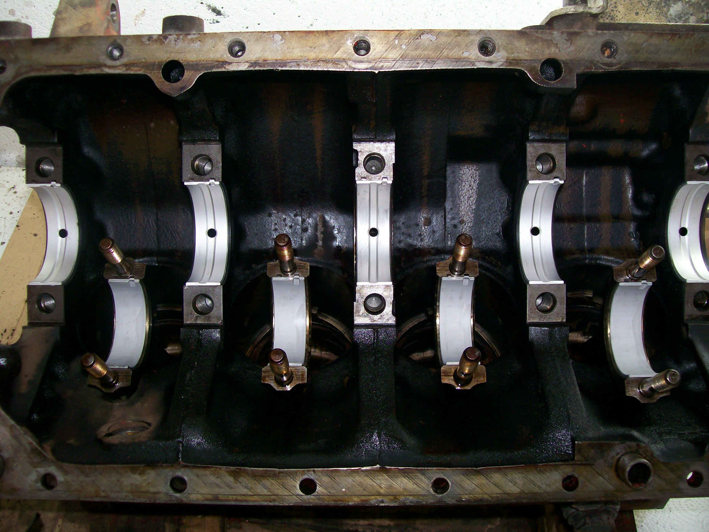

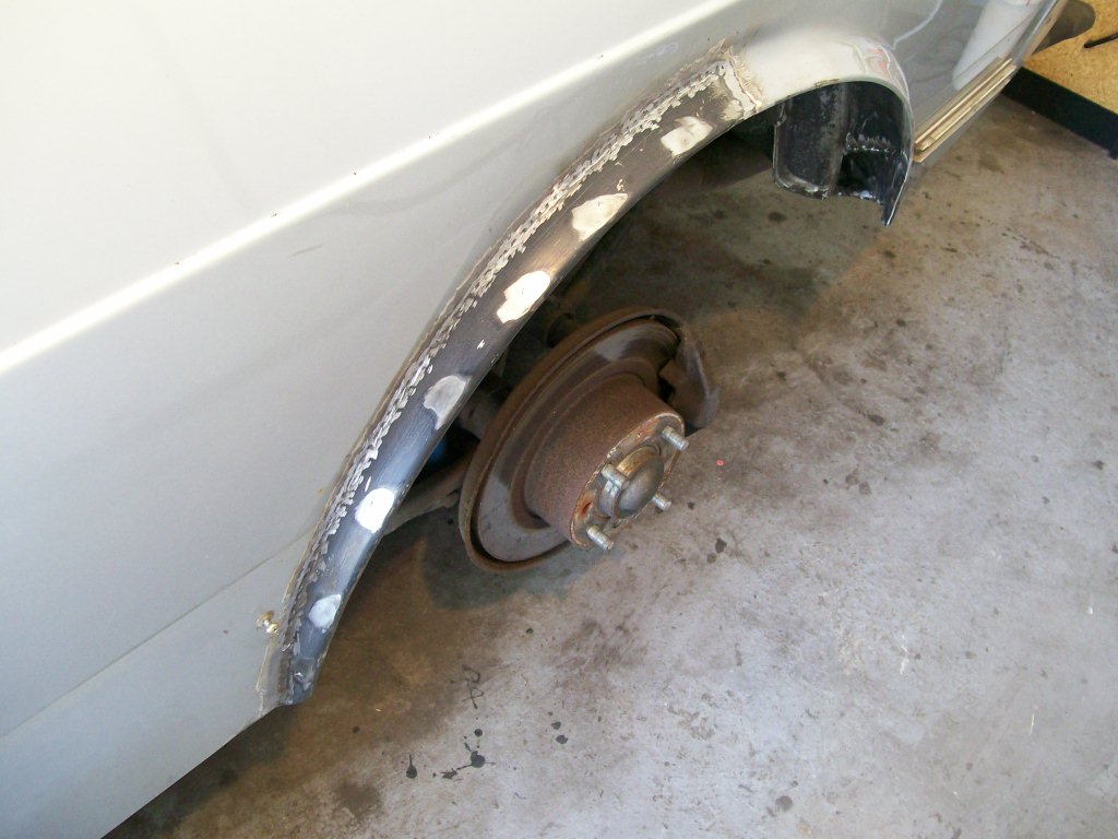

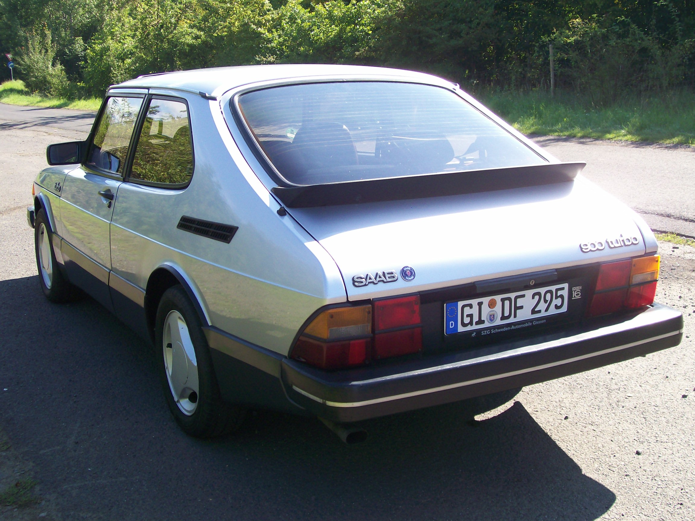

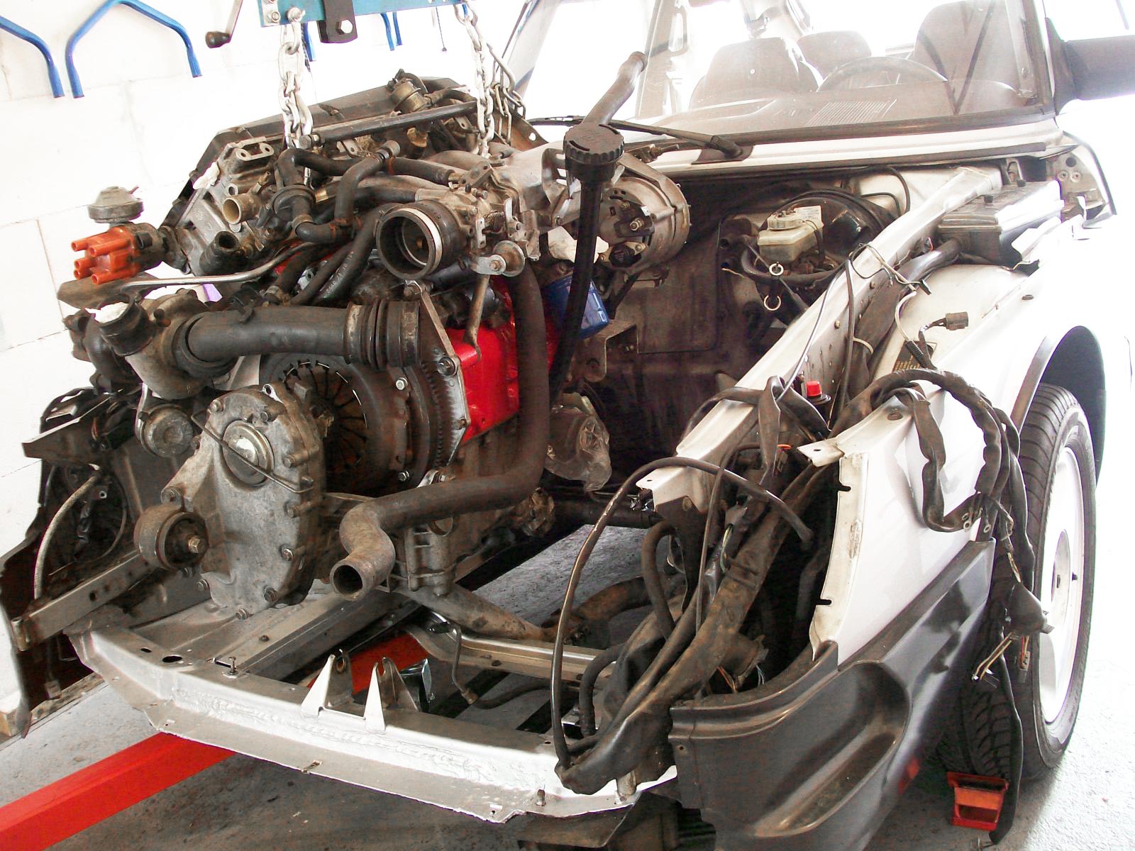

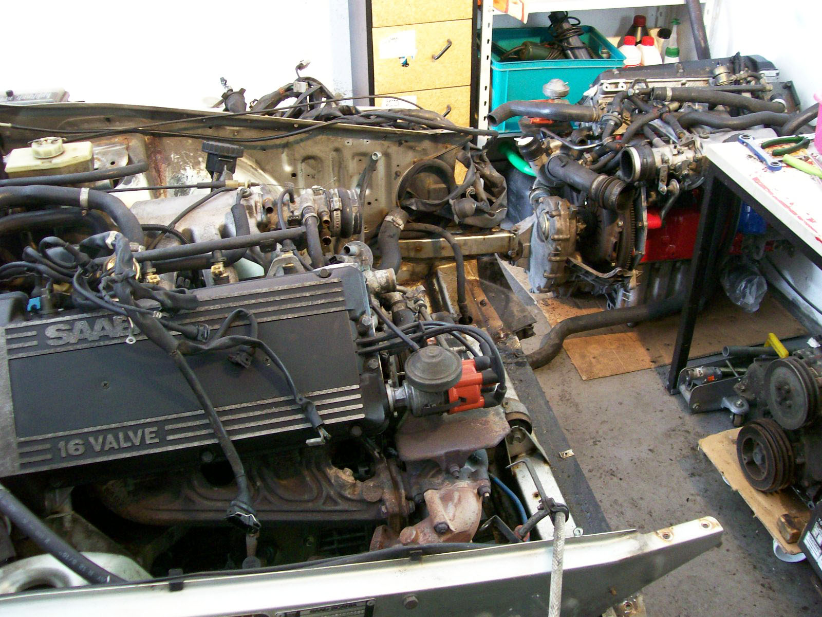

Im Jahr danach bin ich viel damit gefahren und habe aus meinem Teilebestand eine komplette Antriebseinheit überholt. Dabei habe ich natürlich einen guten Rückwärtsgang ins Ersatz-Getriebe eingebaut und den Ersatzmotor neu gelagert. Das alles schien sinnvoll zu sein, denn der eingebaute Motor wurde zunehmend an allen möglichen Stellen undicht. Zwischendurch hatte ich Lust, den Radlauf zu schweißen. Das ist gut geworden.
100_2989.thumb.JPG.56116ea22929187d3f19ebde821c78dd.JPG 100_3008.thumb.JPG.696220a49f934d8b2069f0bc6a225582.JPG Saab001.thumb.jpg.309ba0374855c4c2f26eda829c466d6a.jpg

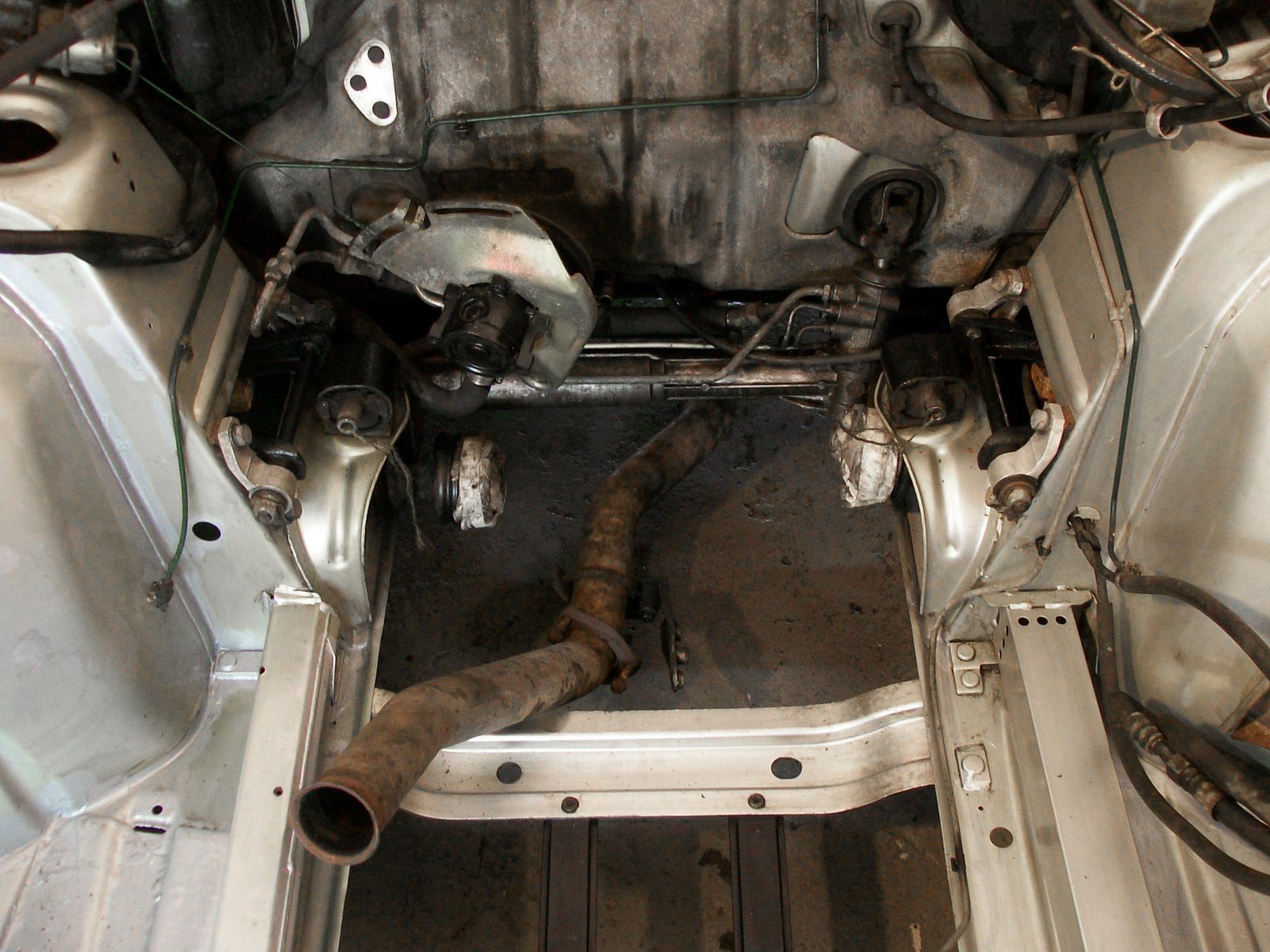

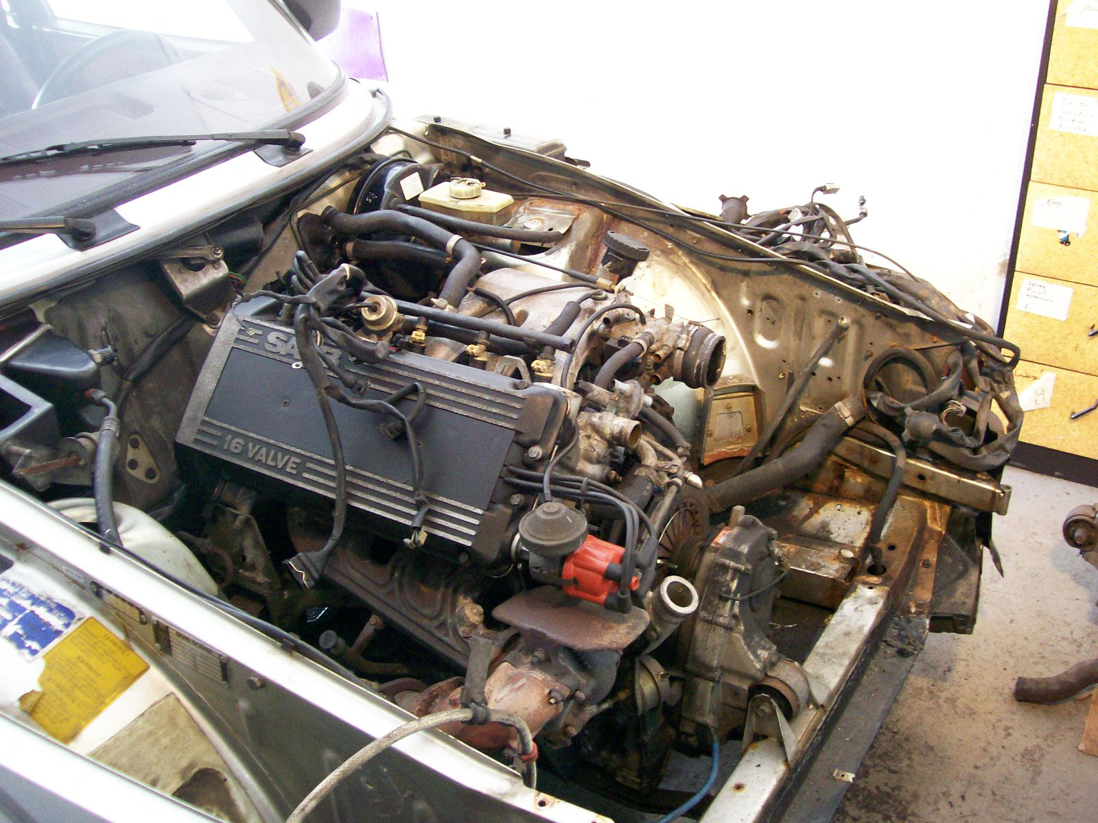

Im Winter 2012 /2013 wurde dann der Umbau gemacht. Bei leergeräumtem Motorraum wurde dieser gereinigt und gleich ein neues Lenkgetriebe eingebaut - so gut kommt man da sonst nicht mehr ran. Und den Kabelbaum habe ich mit passenden Segmenten restauriert.

Die erste Probefahrt war ein Schock.
Das sorgfältig abgedichtete Getriebe aus einem Schlachtauto hatte einen Lagerschaden, der mir vorher nicht aufgefallen war.
Also alles nochmal raus, anderes Getriebe rein. Das ist inzwischen Routine.

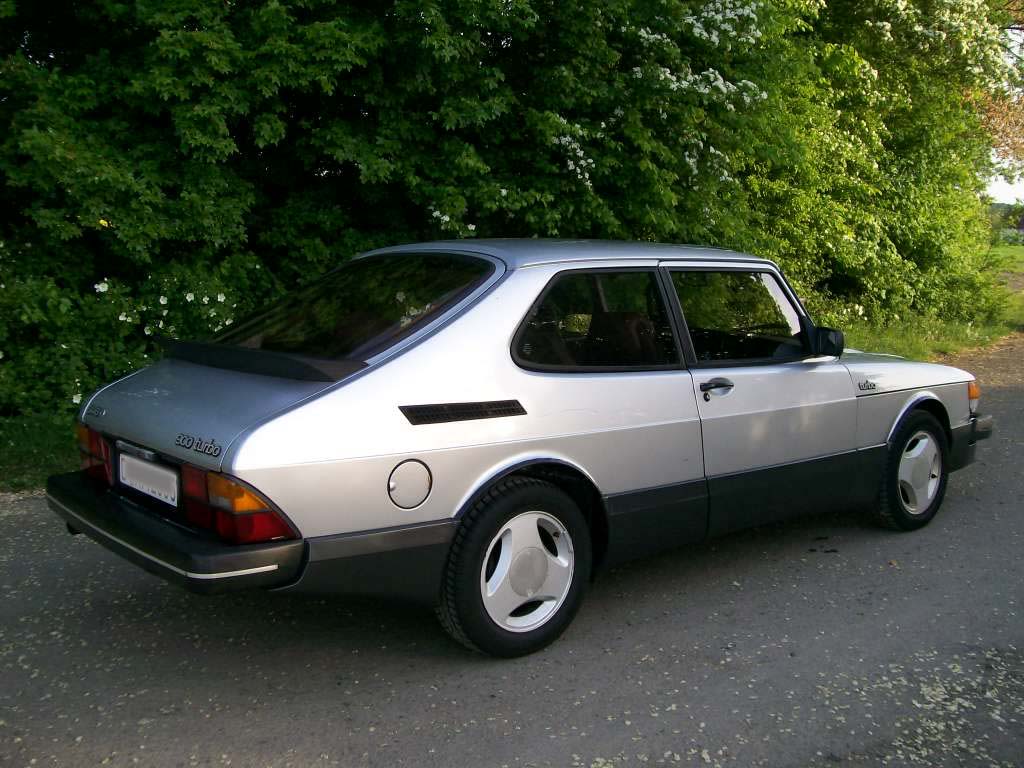

Und endlich - nachdem 2014 auch der Turbolader gewechselt werden muste - ist er annähernd so, wie ich ihn wollte. Schön anzusehen, originaler Lack (bis auf den gut lackierten linken Radlauf), technisch alltagstauglich und zuverlässig. Immerhin, nach vier Jahren. Aber es gibt ja immer was zu verbessern.
