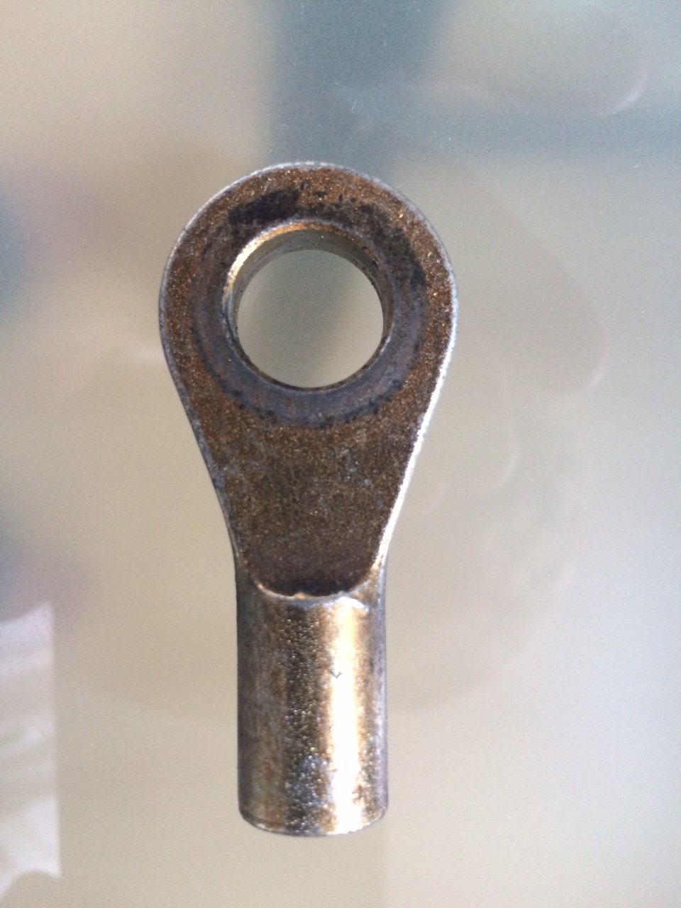

habe zwecks Neuabdichtung meine Dachhydraulik komplett ausgebaut. Dabei mußte ich feststellen, daß eine Gelenköse gebrochen ist. Aufgrund dessen öffnete das Dach wahrscheinlich nur mit manueller Hilfe ungleichmässig.
Hat jemand schone einmal ein solcher Gelenklager ersetzt, ohne auf die Angebote von SKANDIX, etc. zurückzugreifen (auffindbar im Eisenwarenhandel) ?

....magst Du mal ein Foto einstellen?
Ist bei mir grad auch aktuell. Letztes Jahr brach die rechte Öse, vor 5 Tagen folgte die Linke. Mein Schrauber läßt die Dinger nach seiner Angabe von einer Schlosserei anfertigen. Auf der Rechnung standen 75 Euro für das Teil.
Eben, desderwegen mal ein Foto, bitte :smile:
69 € bei Skandix halte ich für zu viel, solange keine Alternativen geprüft sind. Eventuell aus dem Seglerbedarf.

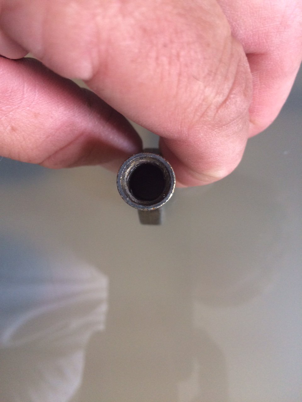

IMG_0096.thumb.JPG.8bb37e0eb9486235a6d245b558af6343.JPG IMG_0098.thumb.JPG.0fdac4ba26774a002c9ea5e52dd7d539.JPG
Foto.
Das sieht mir aber nicht nach einem Spezialteil aus.
Erinnert mich an stark dimensionierte "Augen" der +/- Leitungen von/zur Batterie.
Ich würde erst einmal mit Teilehändlern sprechen. Auch für Boote und den Schraubenhandel nicht auslassen. Staune immer wieder, was ich da so bekomme.

Ist heir was passendes dabei? http://www.ganter-griff.de/de/produkte/2.7-Kreuzgelenke-Gabelgelenke-Winkelgelenke
Beim Beschaffen kann ich helfen.
Finde ich, vor allem ob der beweglichen Innenringe, sehr interessant.
Ist nur die Frage, ob dies nur einem Brechen entgegen wirkt, oder sonst evtl. blöde Nebeneffekte hat. Habe die Konstruktion als solche momentan nicht sooo genau vor dem geistigen Auge.

Ich habe nun das Internet intensiv durchforstet. Es gibt Angebote in Inch-Bemaßung, die in einigen Abmaßen passen, aber eben nicht 100%ig. Metrisch sind die Gelenklager genormt und passen noch weniger. Skandix ist 27€ billiger als Skanimport. Da ich auch mal Baustellen schließen muß, habe ich bestellt...
