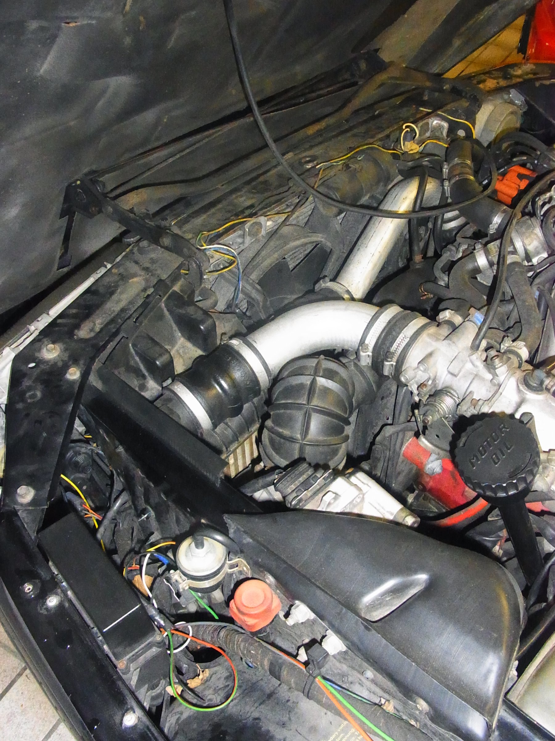

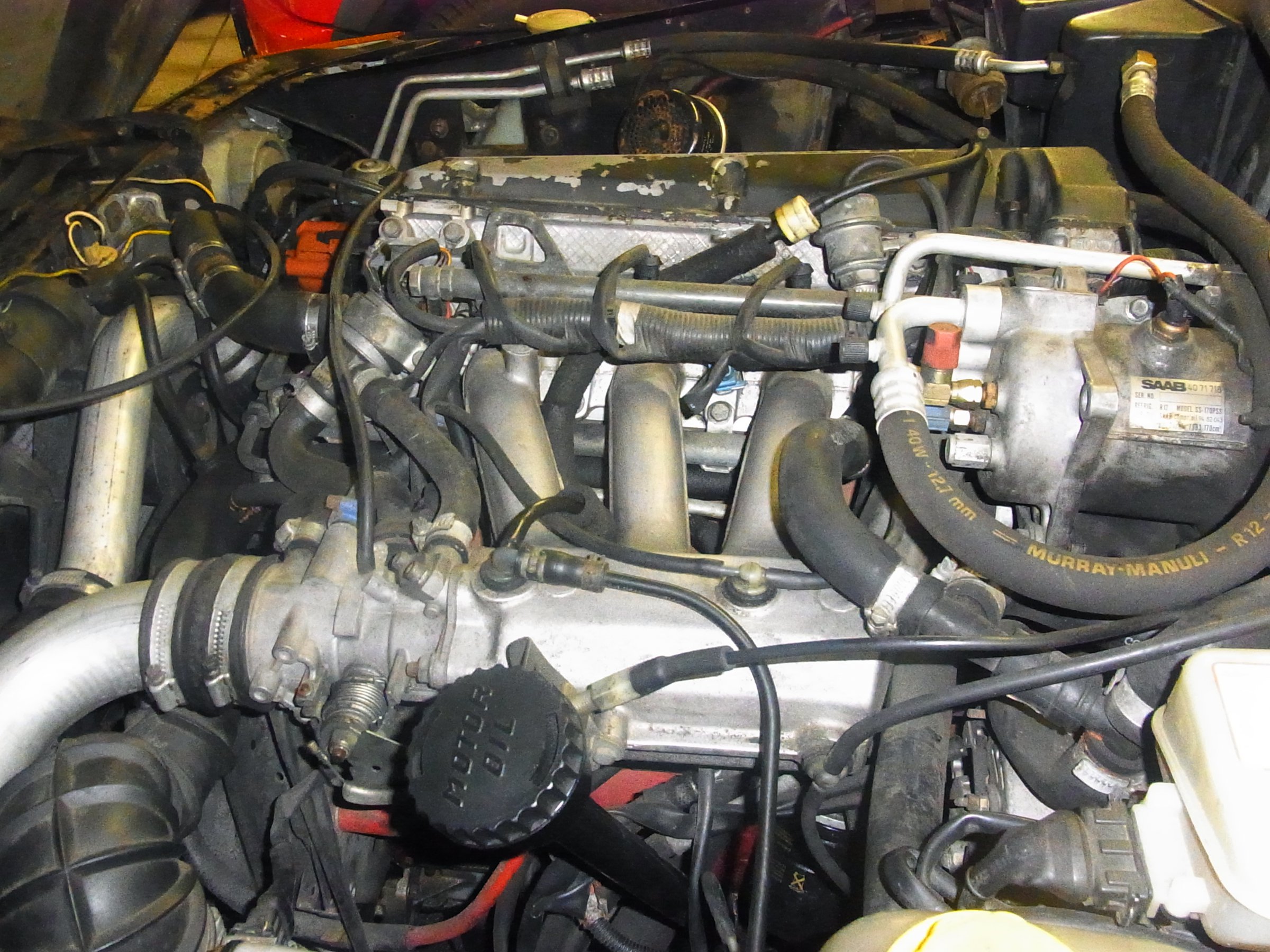

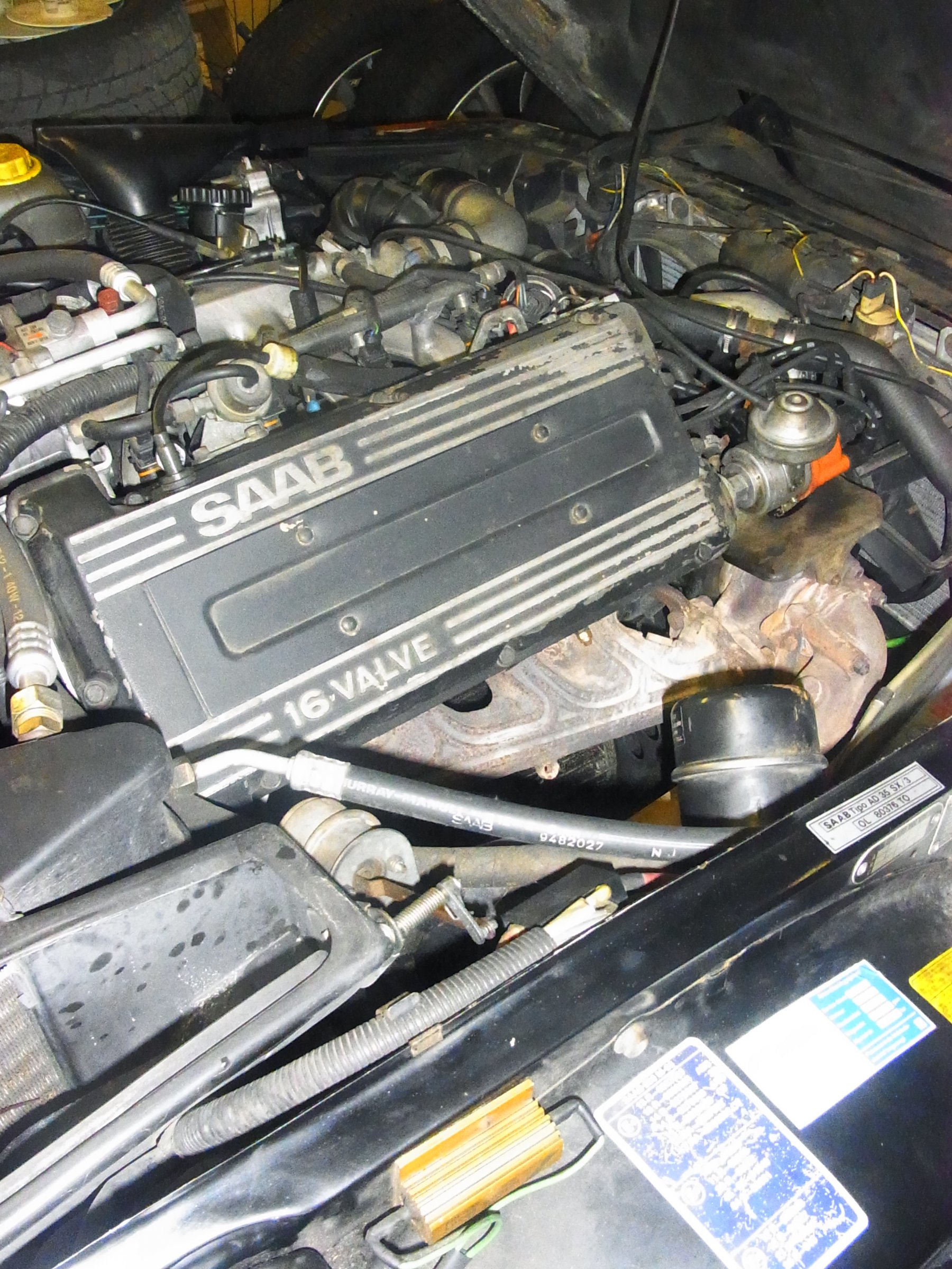

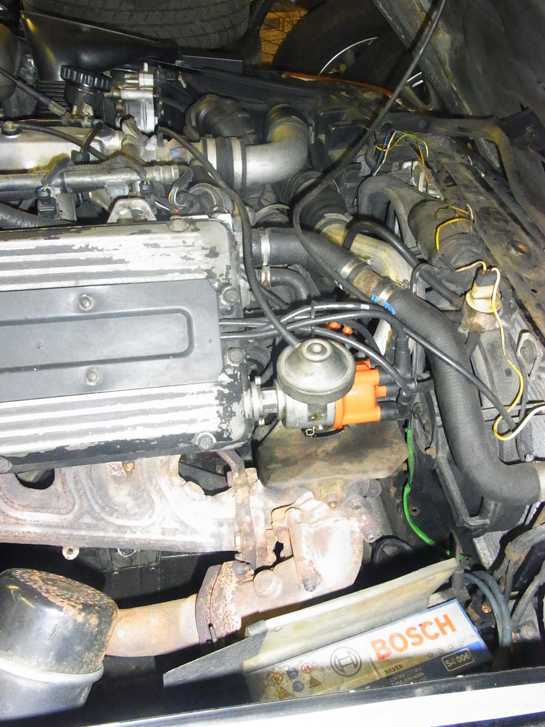

Dann mach doch bitte mal Detailfotos vom Motorraum. Wäre mal schön das zu sehen.
Grüße, Rainer
Denkfehler hast du da keinen...die Tabellen im Nachbarforum sind nur recht nutzlos, es gab über die Jahre mehrere Änderungen. Mit Einführung des LPT und Aussortierung des T8 ist das S eben irgendwann geändert worden...
Wenn du einen der zahllosen VIN-Decoder im Internet ausprobierst, wird da sicher B202S rauskommen.
Ahh...ich dachte schon. 8V turbo MY 93 :biggrin:
Habe Bilder gemacht. Die einzige Nummer die ich auf die Schnelle gefunden habe ist rechts in Fahrtrichtung auf dem Getriebedeckel wo sich der Messstab befindet: 8728144800-2. Da ich mir bald eine Brille mache, bin ich mir bei 8 und 3 nicht 100% sicher:redface:
Vollturbo Dashboard habe ich drin. Wahrscheinlich liegt dann dort der KM/h "Fehler" ??
Die etwas wirre Kabelage weist tatsächlich auf einen (sehr amateurhaften) FTP-Umbau hin.
Da solltest Du mal nachbessern(lassen)
Der Drucksensor des APC gehört z.B. eigentlich in den Innenraum.

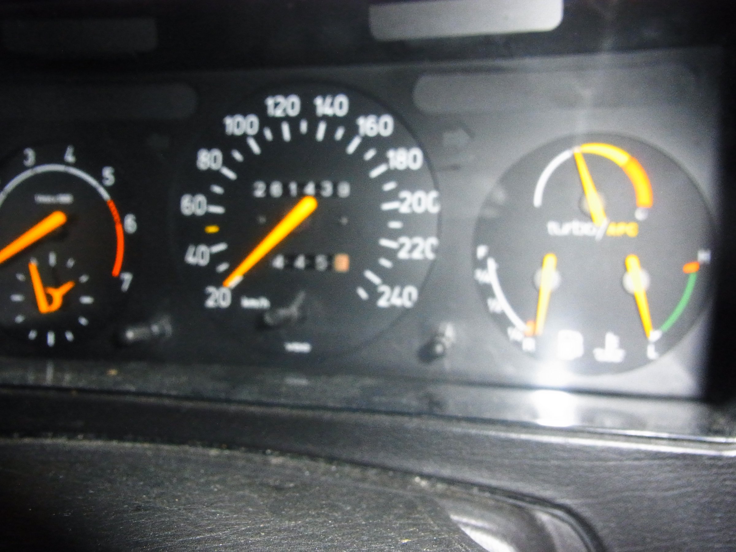

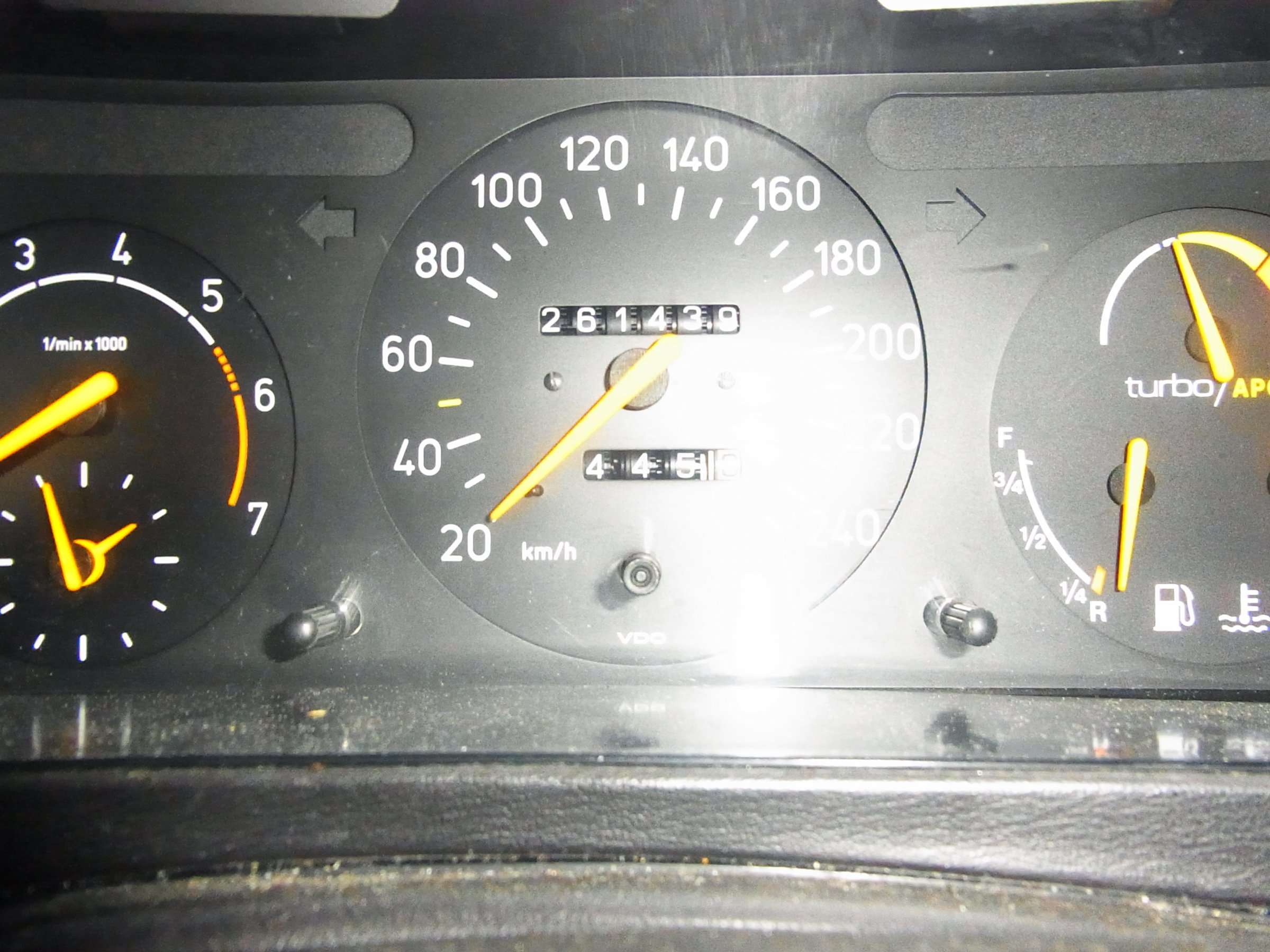

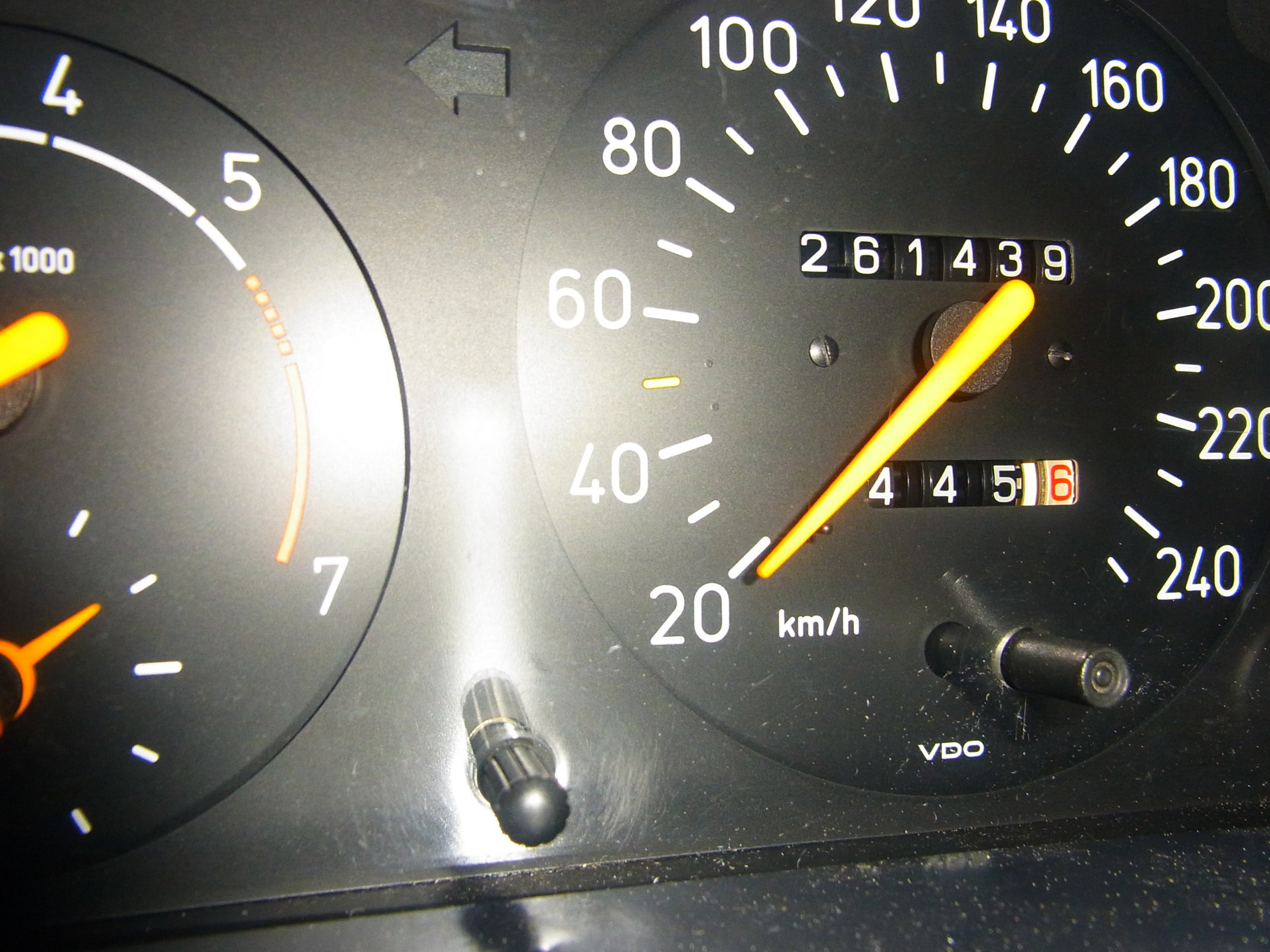

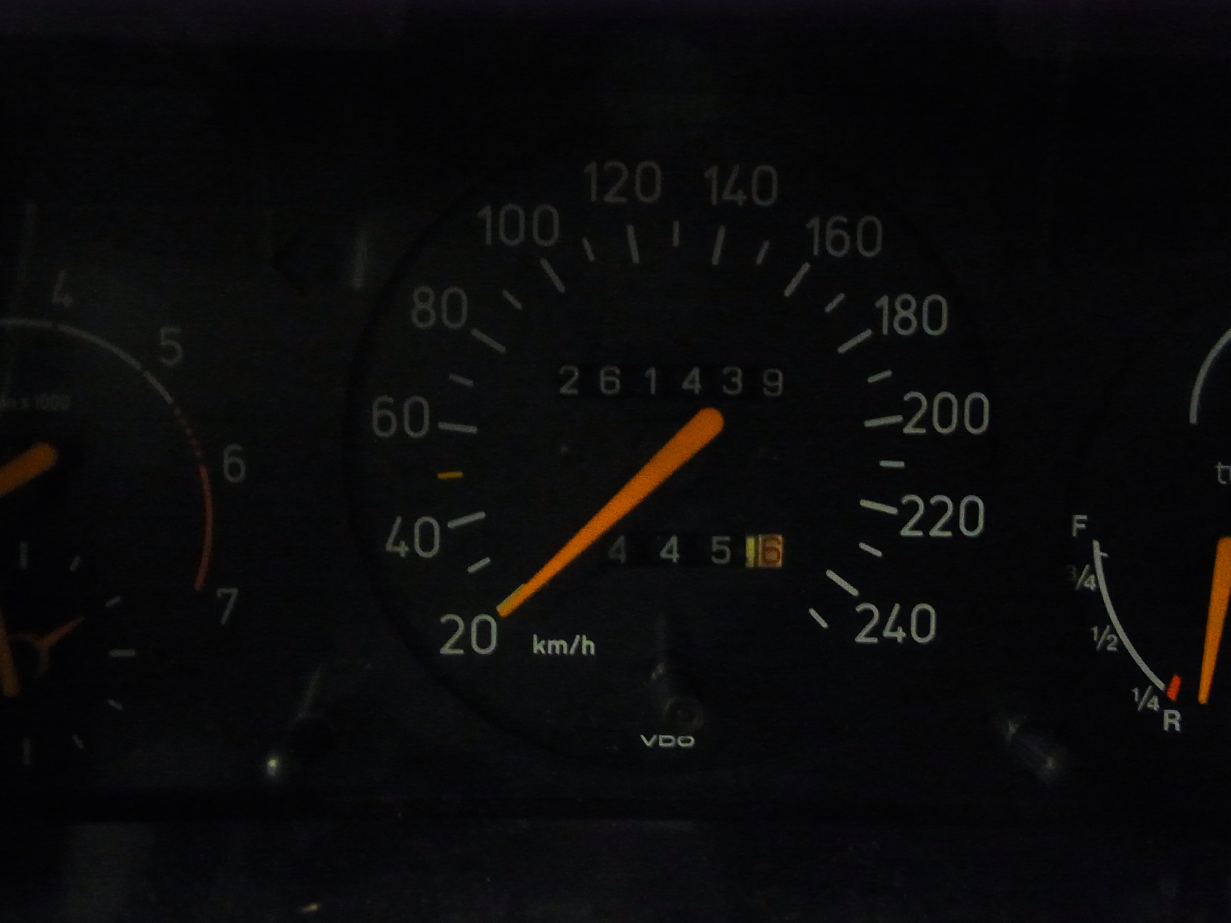

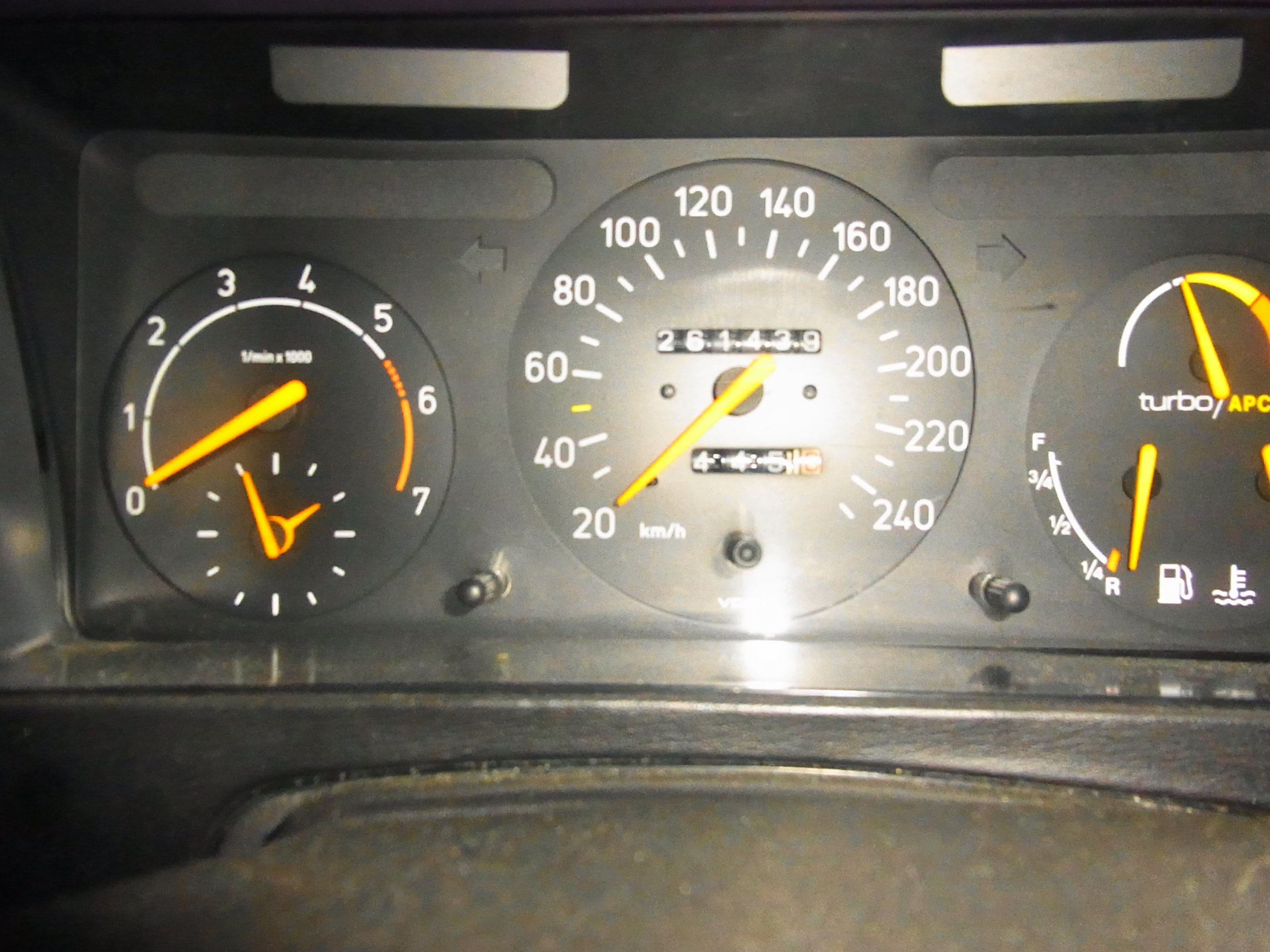

Wegen Tacho........mach mal ein Foto vom Tacho bei ausgeschaltenem Motor - sollte Klarheit bringen
Ok ich mache ein Foto vom Tacho. Wird erst morgen, weil das Auto gerade beim TÜV ist. DANKE!
Ich habe mal ein paar Fotos gemacht - Qualität bitte ich zu verzeihen - :redface: Ich hoffe sie sind Aussagefähig.
Da sieht man den Unterschied Tacho Neu - Alt.
Bei (meinem) Alten gab es noch einen Strich vor der 20 wo der Zeiger ruht.
Und die Schraubenstellung verrät wohl, dass da mal jemand dran war :rolleyes:
Bitte helft mir ein wenig…..was genau meint Ihr mit alt und neu, was hat das konkret zu bedeuten. Der Tacho ist ja nicht original, da das Auto ja von LPT auf FPT umgebaut wurde, ist das gemeint mit der Schraubenstellung?
