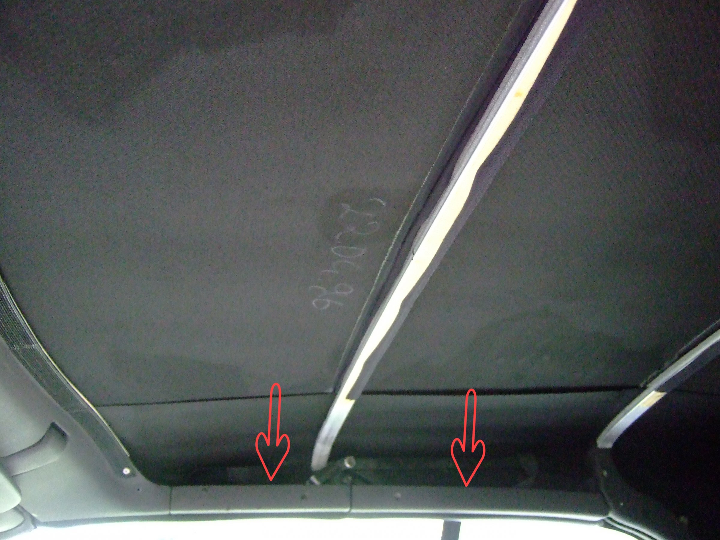

Fass da unter dem Himmel hindurch mal in dieses nach oben offene U-Profil hinein, wenn deine Finger da in einen See tunken, dann dürfte es auch bei deinem so sein.
Da hilft auch keine Imprägnerung und auch keine Kur mit dünnflüssigem Nahtdichter aus dem Camping-/Outdoorbereich (von innen aufgetragen) mehr - dann ist einfach mal eine neue Haut fällig.
Klar, irgendwann kommt man um einen Tausch nicht herum, aber das Verdeck wird doch nicht von heute (dicht) auf morgen total undicht? Vor vier Wochen habe ich den Wagen nach einer Reparatur bei Saab abgeholt, da kam es gerade aus der Waschstrasse...innen kein Tropfen Wasser. Jetzt regnet es mal ein paar Stunden und das Dach komplett! durchweicht. Was ich mir vorstellen könnte: Der Renovo Reiniger hat die alte Imprägnierung "entfernt" und durch den Auftrag in der Sonne und dem heissen Dach ist es mehr oder weniger "verdampft" bevor es eingezogen ist. Keine Ahnung welche Lösungsmittel etc. da drin sind. Ich lasse es jetzt erst mal komplett trocken und imprägniere es noch mal in der Garage.
Edit: gerade mal die von dir genannten U-Profile betastet...staubtrocken. Das Wasser hat sich offensichtlich überall dort reingedrückt wo der Stoff direkt auf Elementen des Gestänges aufliegt.
