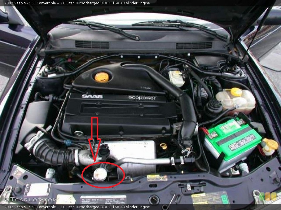

kleines bisschen ab von der spur...................
dieses teil ist es bei dir nicht oder?
bei unseren schlug es eine zeit lang immer an, gut zu hören beim starten und einlegen vom gang.
Geprüft, eckt nicht, schade wäre ja eine "kleinigkeit" Ist ca. 3,00 cm vom Träger entfernt und sitzt gut. Bei der Prüfung ist mir aufgefallen, dass der Motor sich relativ (ich weiß ist keine technisch exakte Beschreibung) gut bewegen kann. Prüfung im Parkgang (P) und dann bewegen des Fahrzegs, Der Motor schwingt ca. 2 - 3 cm (im Vergleich zum Luftfilterkasten). Ich suche noch einen Termin auf der Hebebühne, werde dann berichtet, was wir rausgefunden haben.
[ATTACH]92605[/ATTACH]
Servus
bei meinem 9-3I CV scheint das Klappern von dem Teil (was ist das eigentlich?? im WIS/EPC nicht gefunden) zu kommen. Auf jeden Fall liegt das Teil an der Karosserie an und lässt sich ohne Gewalt einige Zentimeter hin und her bewegen, soll das so?? Vermute mal das sollte nicht soweit hin und her bewegen lassen....
Was ist zu tun??
Norman
normal ist die Tonne fixiert, könnte man mit einem Kabelbinder ern fixieren.
was ist das für ein Ding...?
ich denke das es für Druckschwankungen beim ein/aus...........
