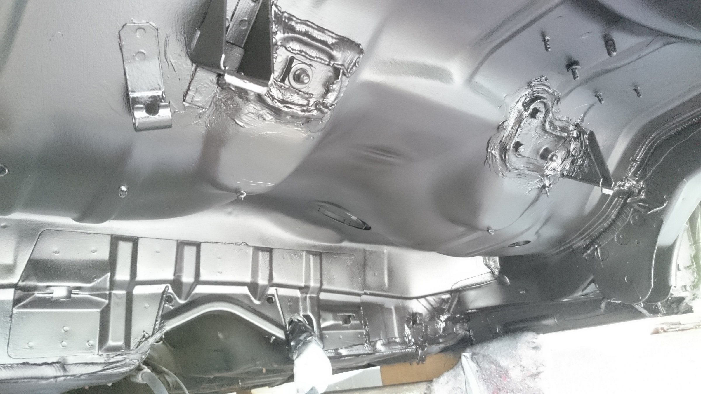

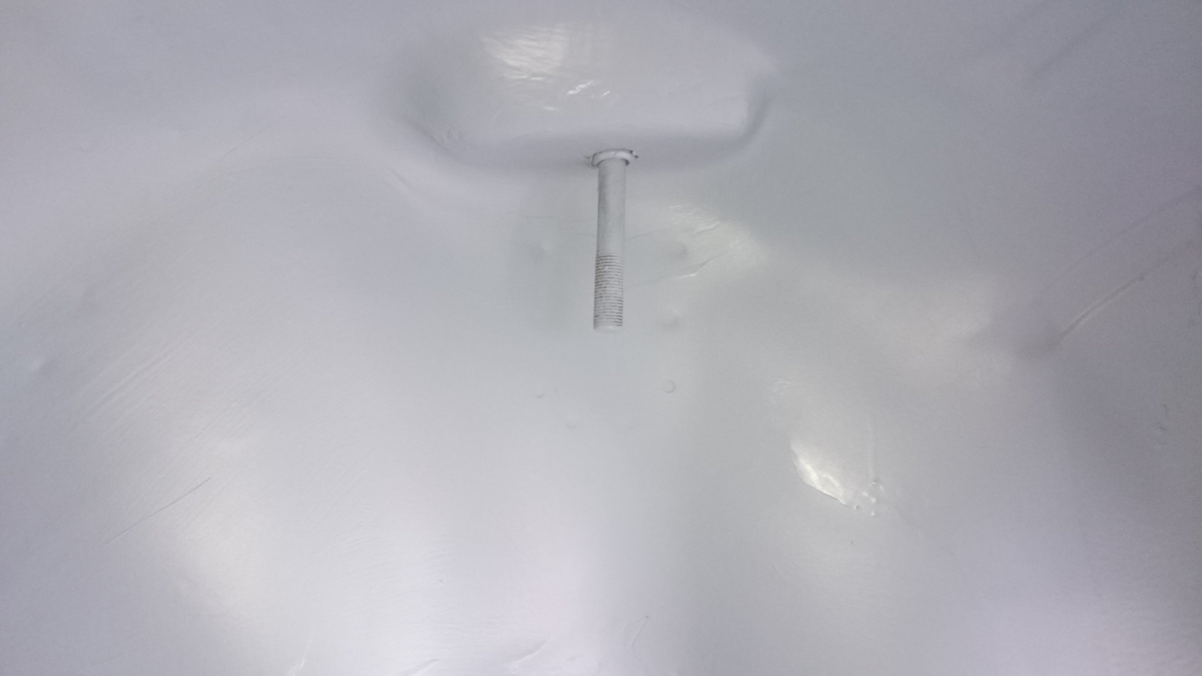

.....Den unterboden hab ich komplett entrostet(mit handsandstrahlgerät) war nur ganz wenig, auch fast kein Bitumendreck draufgeklatscht.
Alle dichtnähte kontrolliert, die unterwanderten rausgeschnitten....
Falze mit owatrolöl getränkt,anschließend
Zwei Schichten brantho korrux nitrofest,
Danach alle nähte mit ms-polymer dichtstoff
Versehen.
Danach sind noch zwei Schichten brantho korrux 3in1 drüberlackiert.....

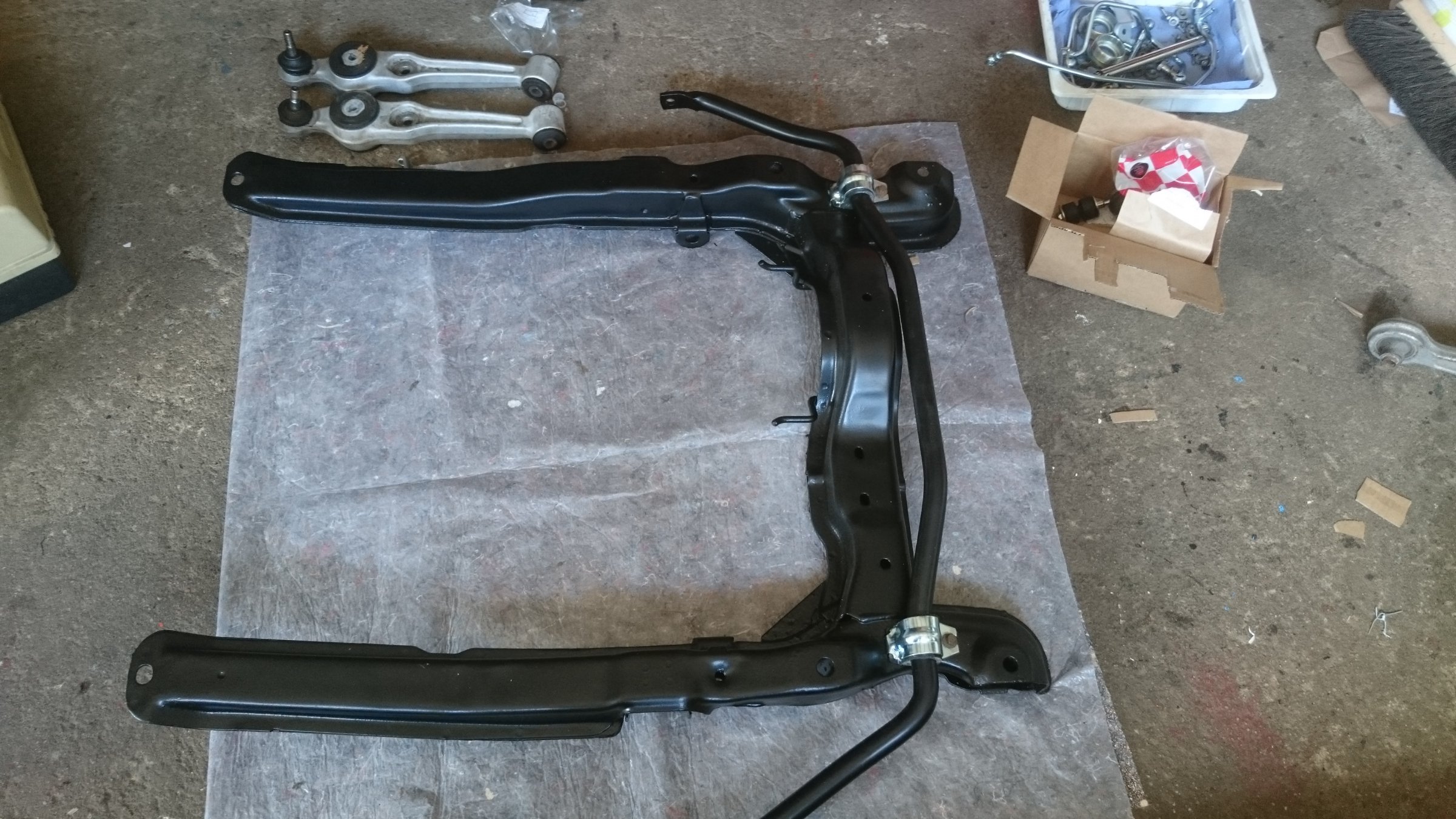

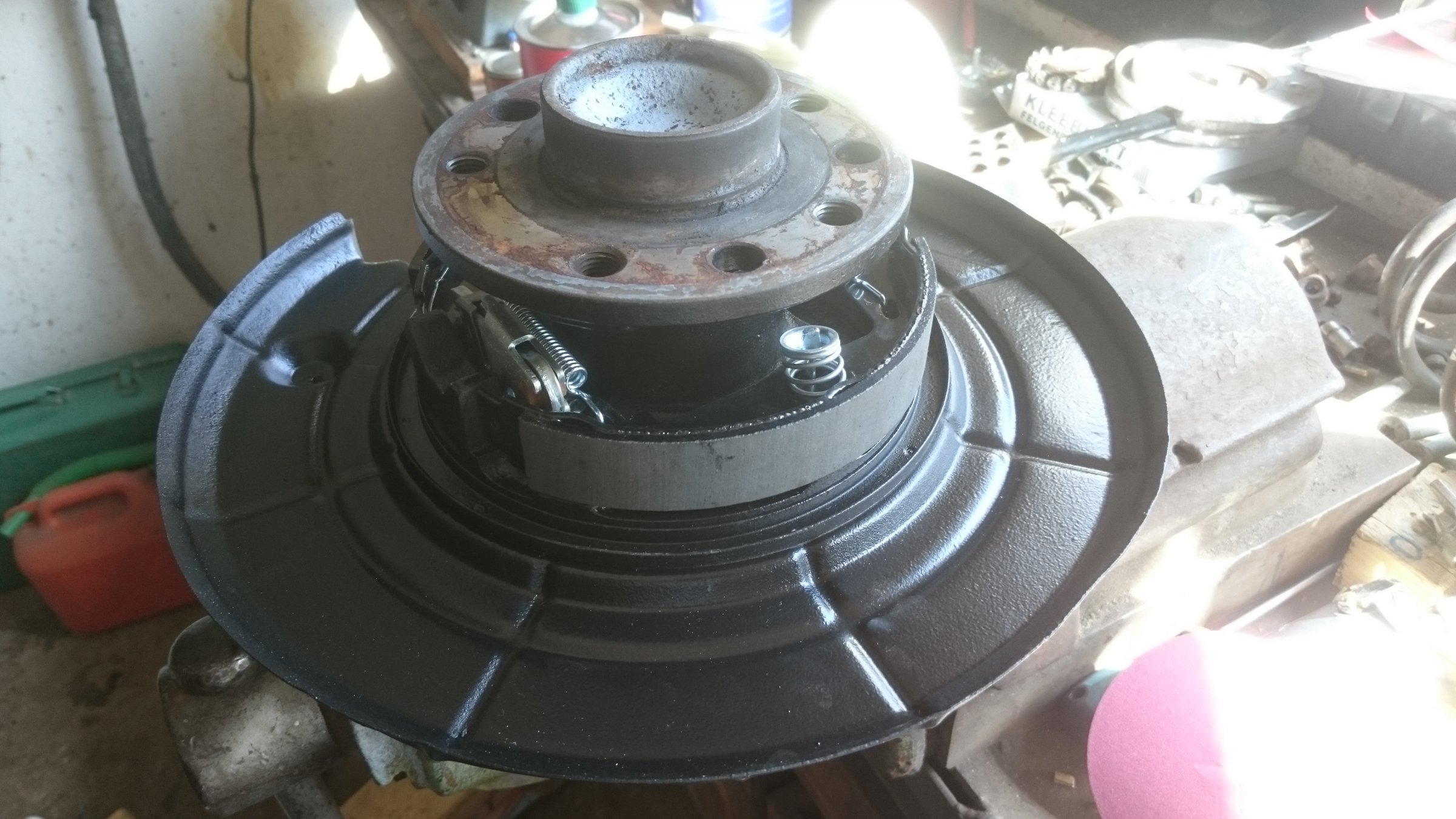

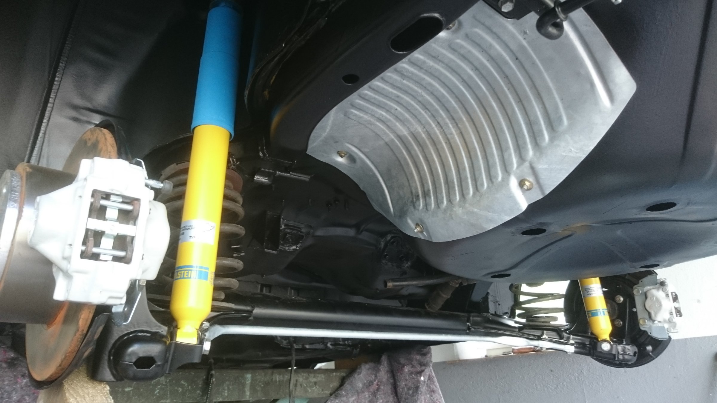

Bremsentechnik hinten auch komplett neu,
Achsträger vorn auch generalüberholt, gepulvert, stabi auch Überholt incl. Neuer
Gummis und koppelstangen......

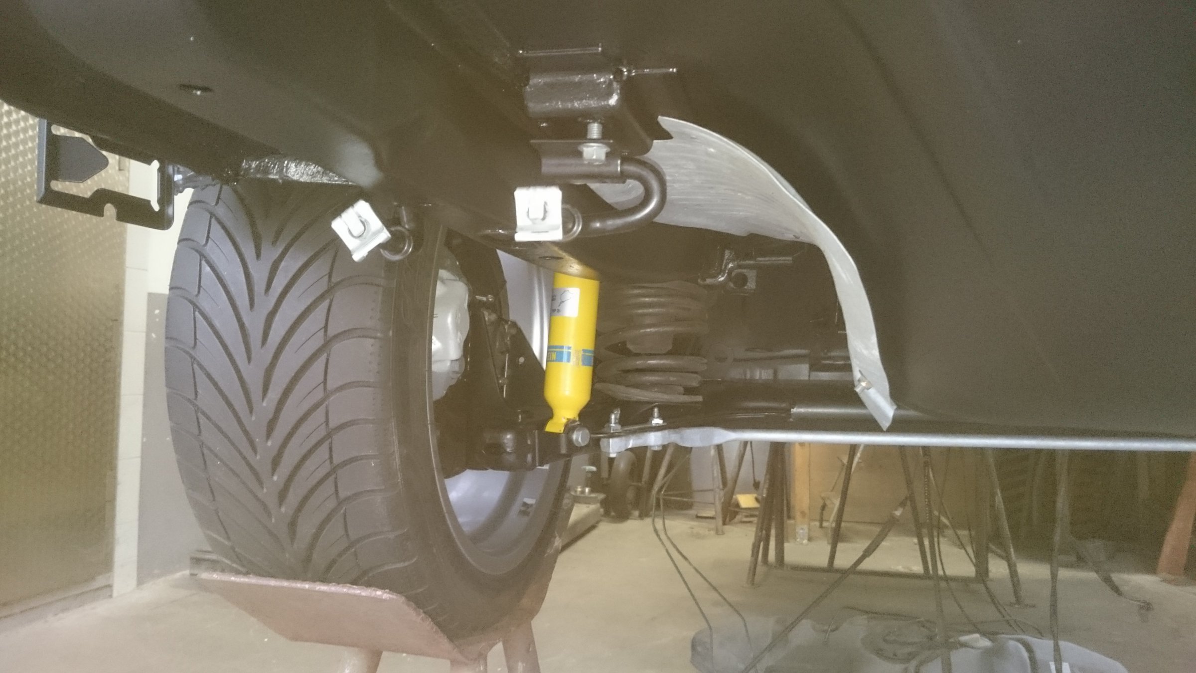

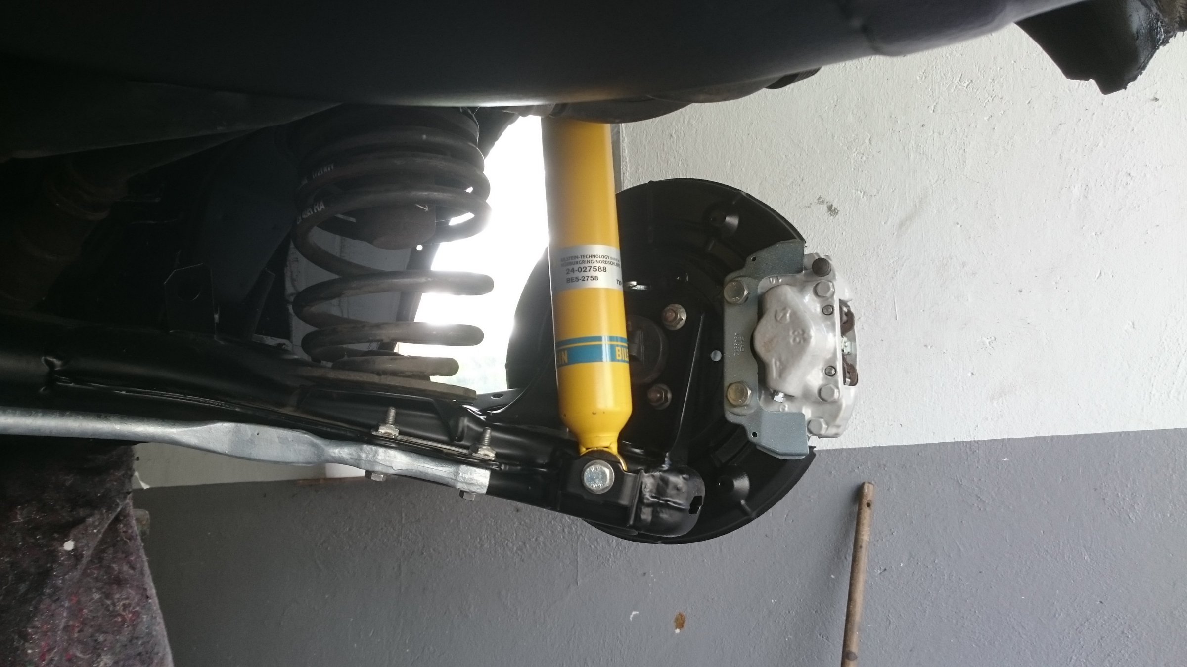

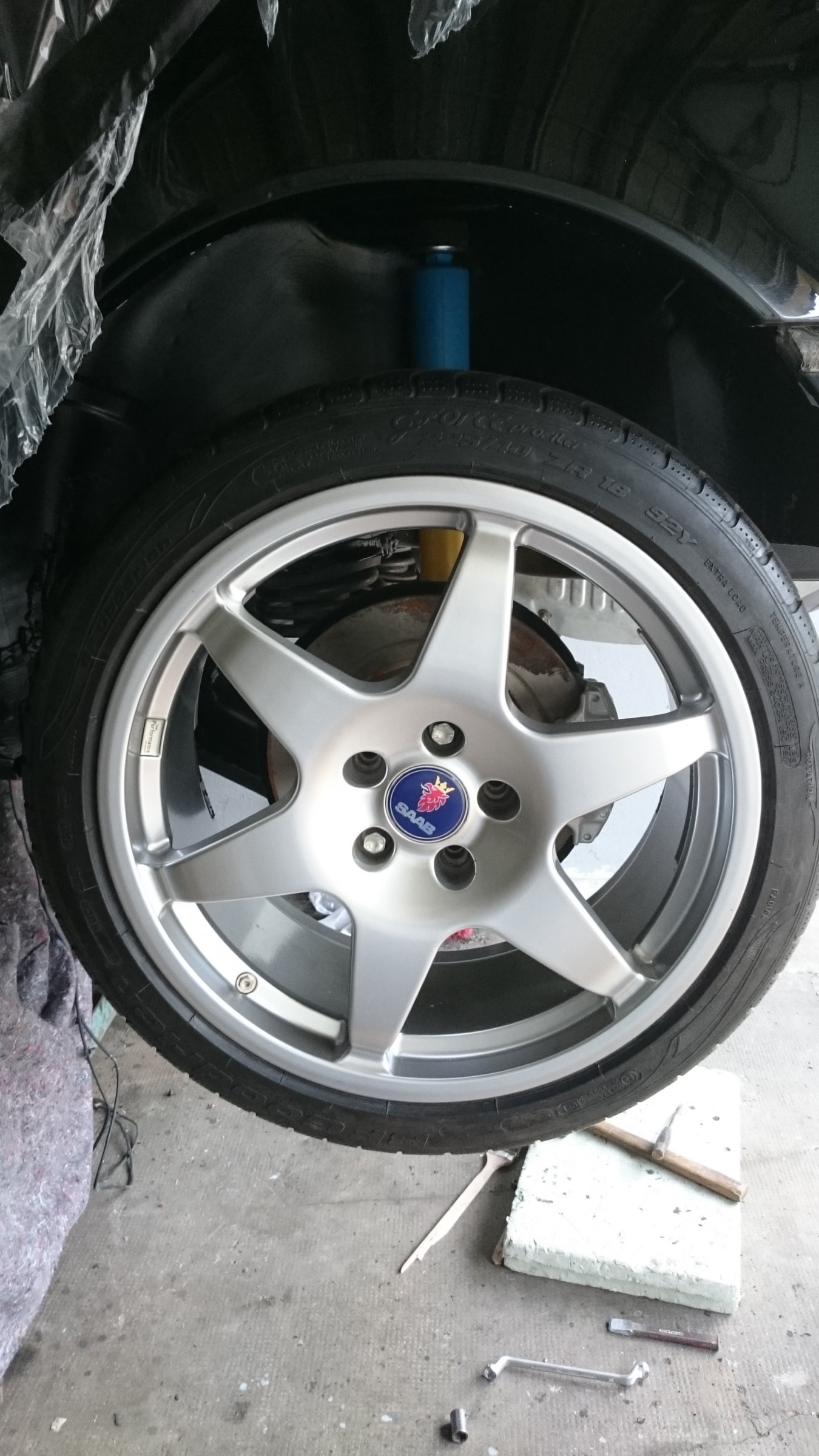

......Hier mal noch paar aktuelle eindrücke
Vom fahrwerks-wahnsinn:-)!

Schoin. Die Beläge haben aber schon ein paar Tage auf Lager gelegen, oder?
......Ja die Scheiben lagen beim örtlichen
Opelhändler als altbestand im Lager ;-)...
Für nen Zehner in die kaffeekasse sind sie
In meinem Besitz übergegangen.

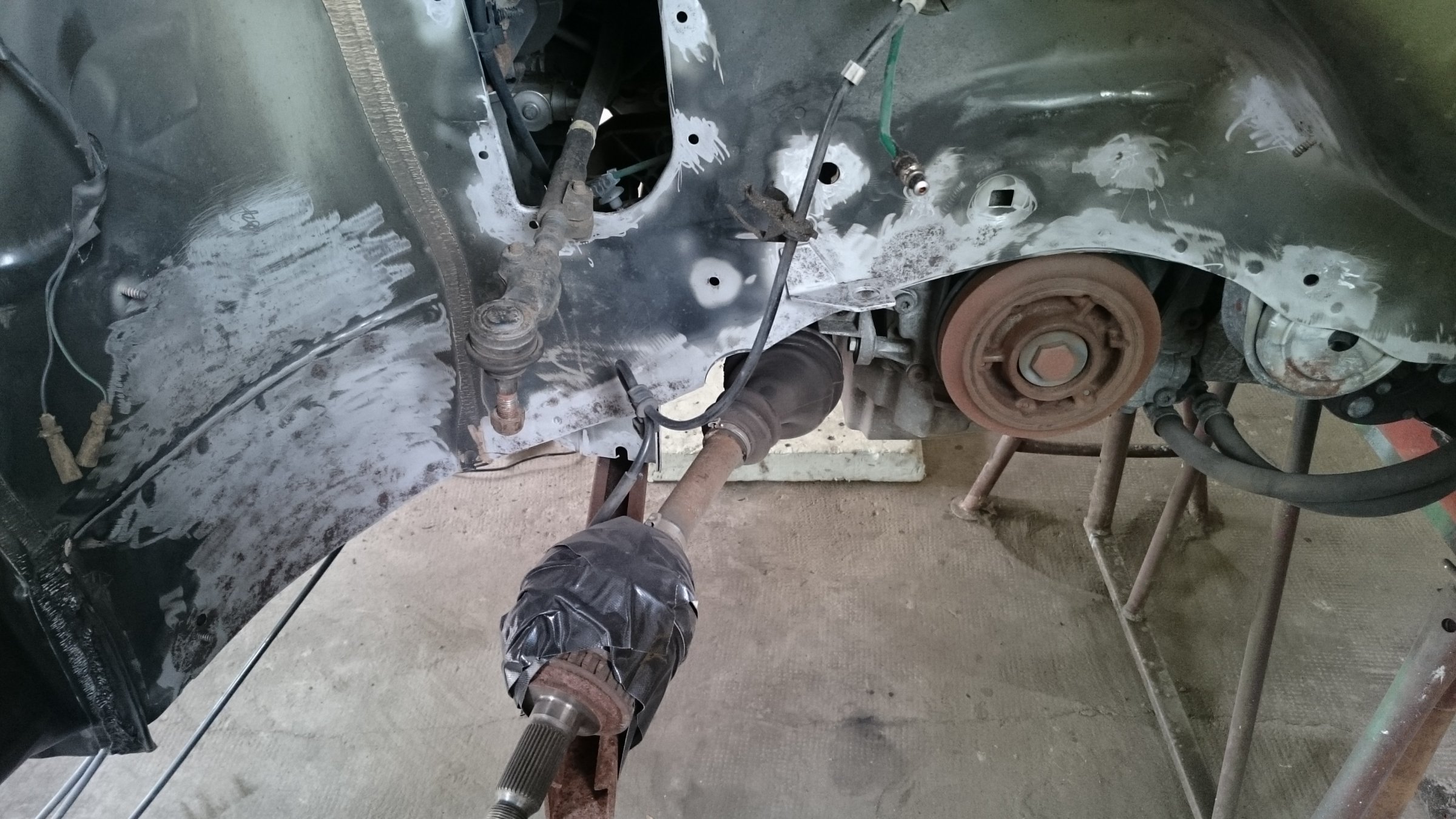

Hallo saabianer,
Kleines update zu Thema.....

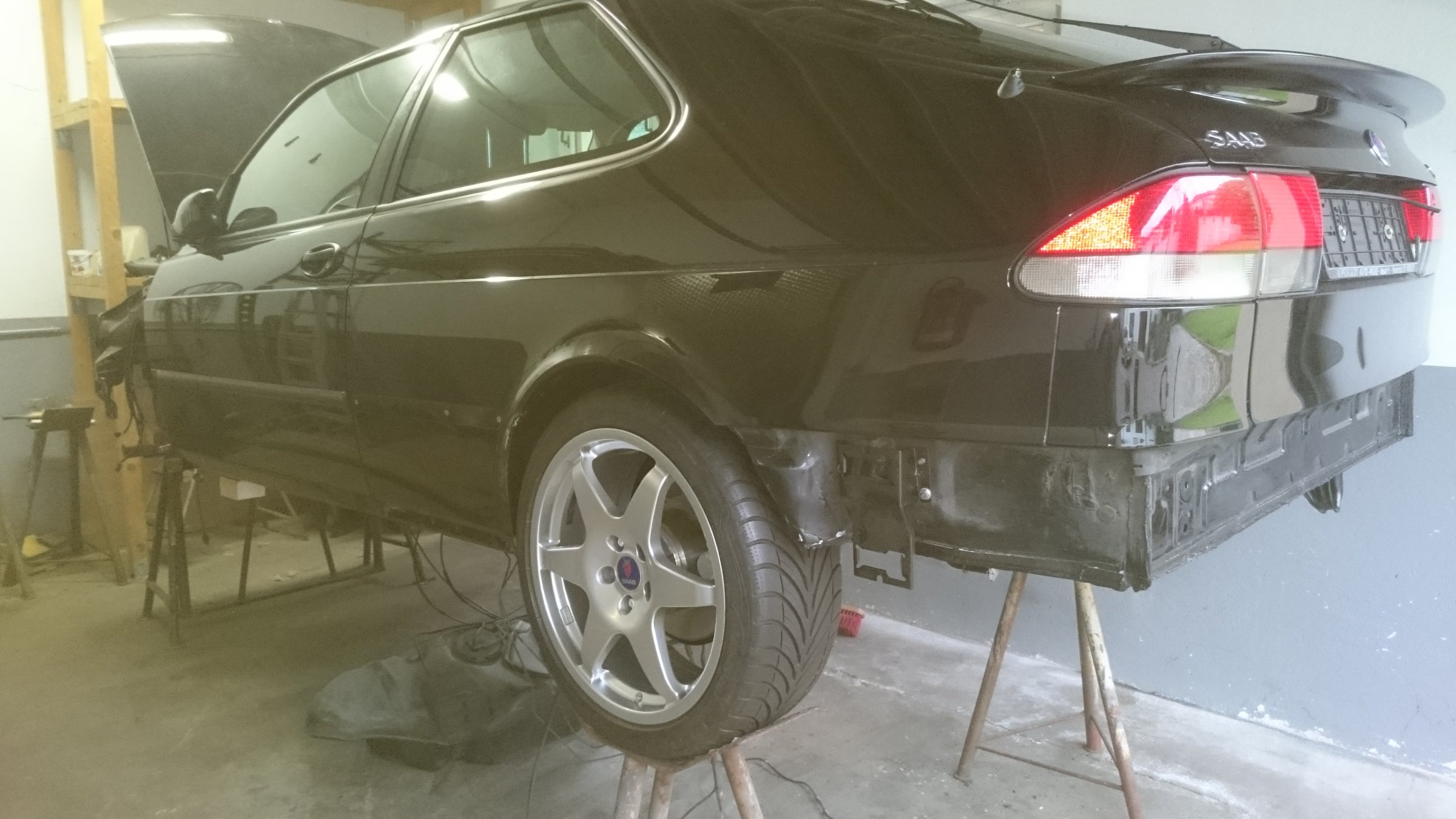

Hinterachse drin, Coupe für das letzte Teilstück umgebockt!
Nun noch die radkästen vorn und das mittelteil..... Am Wochenende säubern, schleifen und zum Teil etwas strahlen!
Saaberz
Wie bekommt man ein Auto so hochgebockt?
Das würde mich auch interessieren. Bin selbst gerade dabei, kann aber die Hebebühne nicht so lange belegen. Würde mich freuen, wenn du mir sagen könntest, wie du den so schön hoch bekommen hast.
Da ich einem sehr gut befreundeten Chef einer Autolackiererei habe und mir dieser diese genialen radständer(4stück) aus DDR
Zeiten.... Natürlich Eigenbau!
Unbefristet überlassen hat und ich eine
Mobile DDR Hebebühne mein eigen nennen
Kann,könnte ich den saab so hinstellen!
Saaberz
ob dich das nun ins schwitzen bringt?
Laufrichtung Reifen beachten......habe gesehen nur mit zwei bolzen u zu standzwecken..;-)
und die Feder ist falsch herrum verbaut!........:biggrin:
spaß!

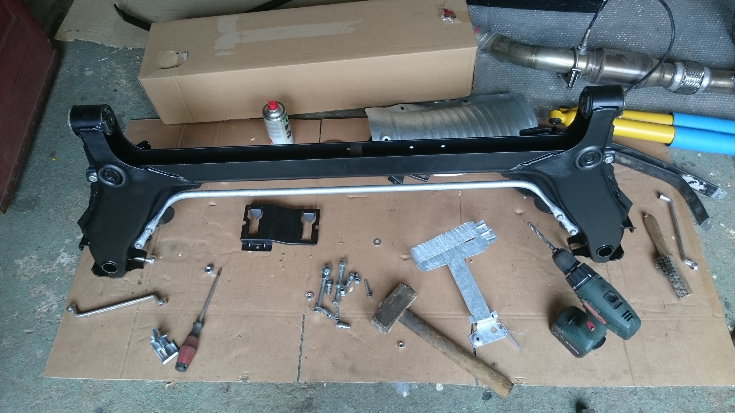

Hallo saabianer,

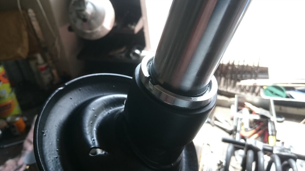

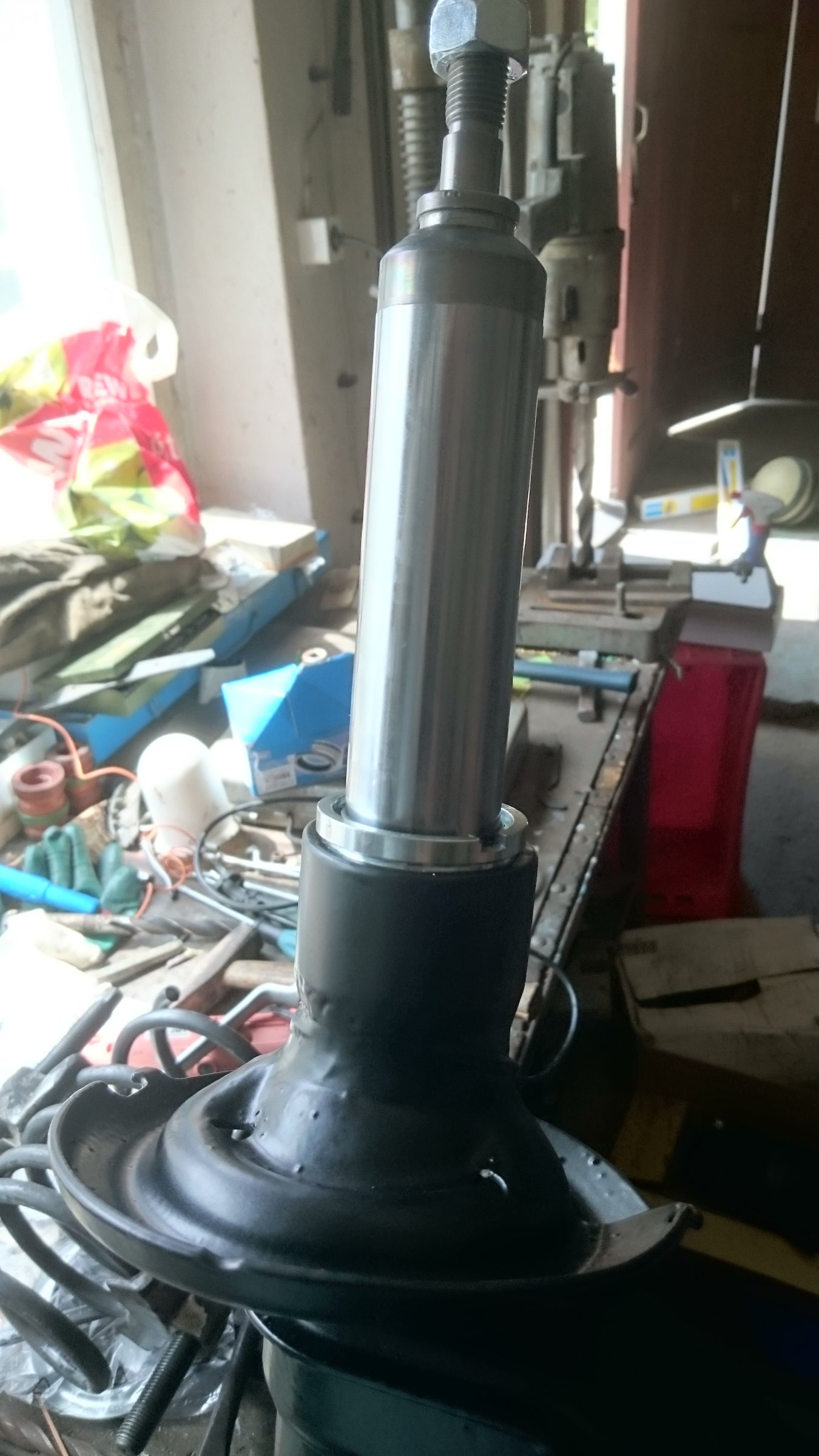

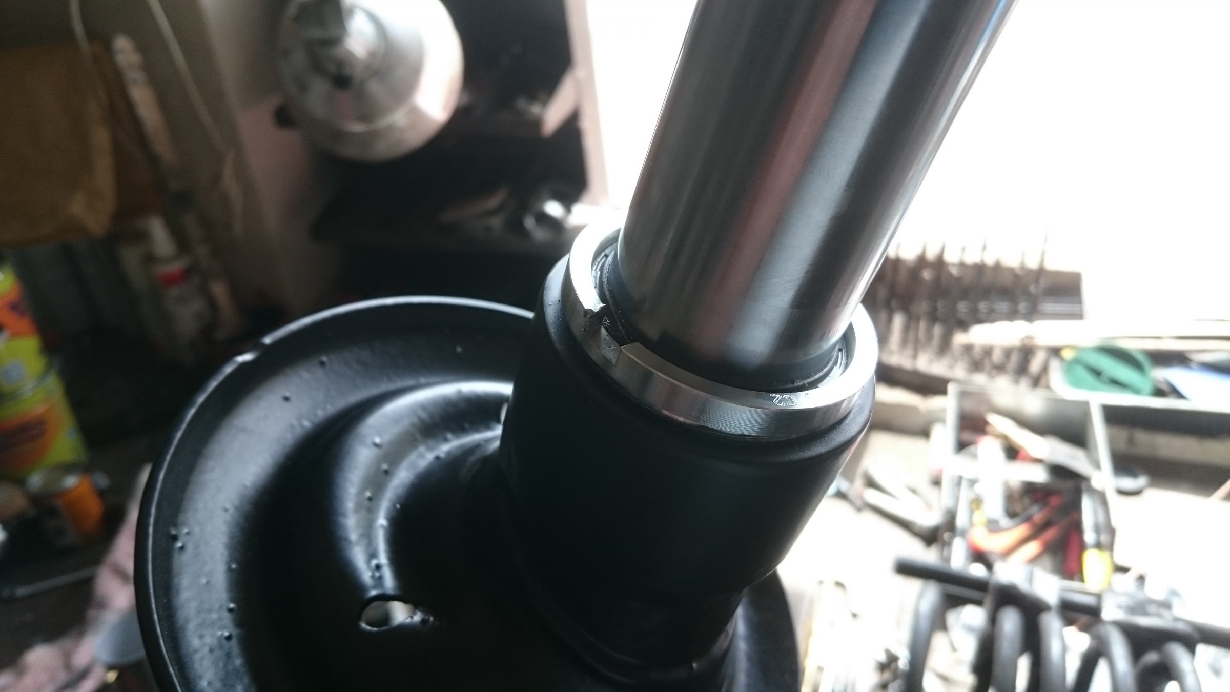

So hab doch erstmal die vorderen federbeine zusammen gebaut......
Mal sehen ob ich dieses Wochenende noch
mit der unterbodenreinigung beginne.....
Federbeine sind gepulvert, mit neuen Radlager und richtig fetten dämpfern versehen:-)!
Saaberz

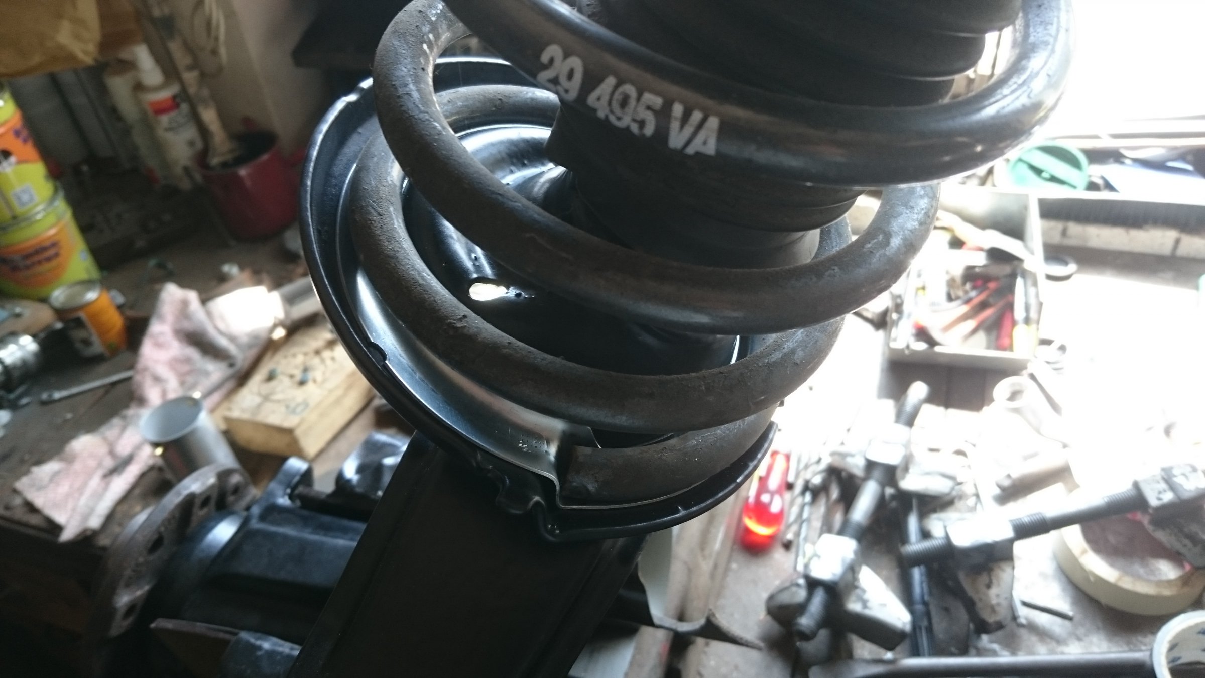

gibt es diese Bleche unter den federn wieder?
wo hast du sie erhalten?
Guten abend,
Die bleche hab ich bei meinen fsh bestellt.....
Dank des spitzen Ersatzteilgurus dort,kein Problem!
Die alten waren noch aluoxid ;-)!
Saaberz

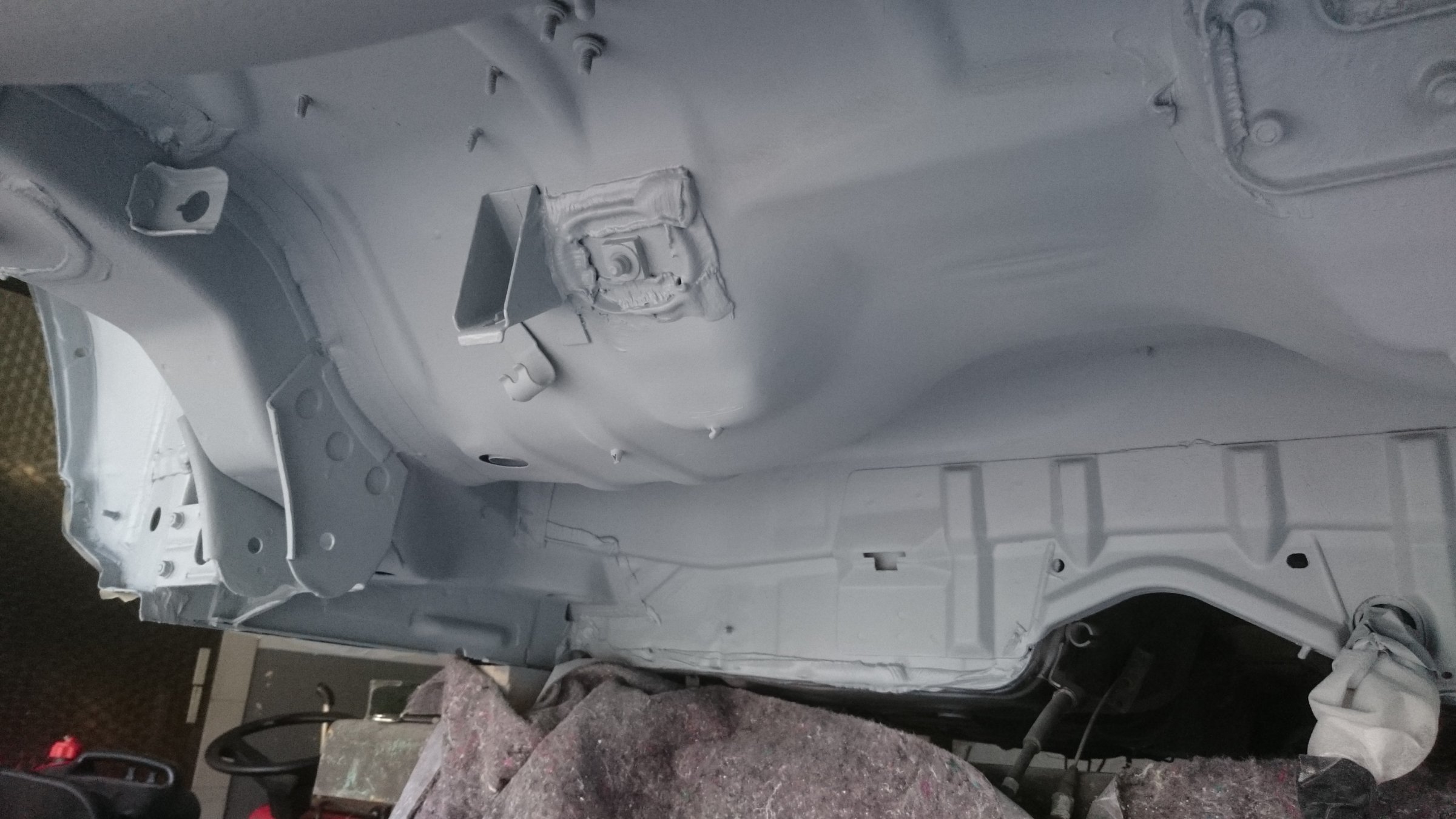

Hallo saabianer,

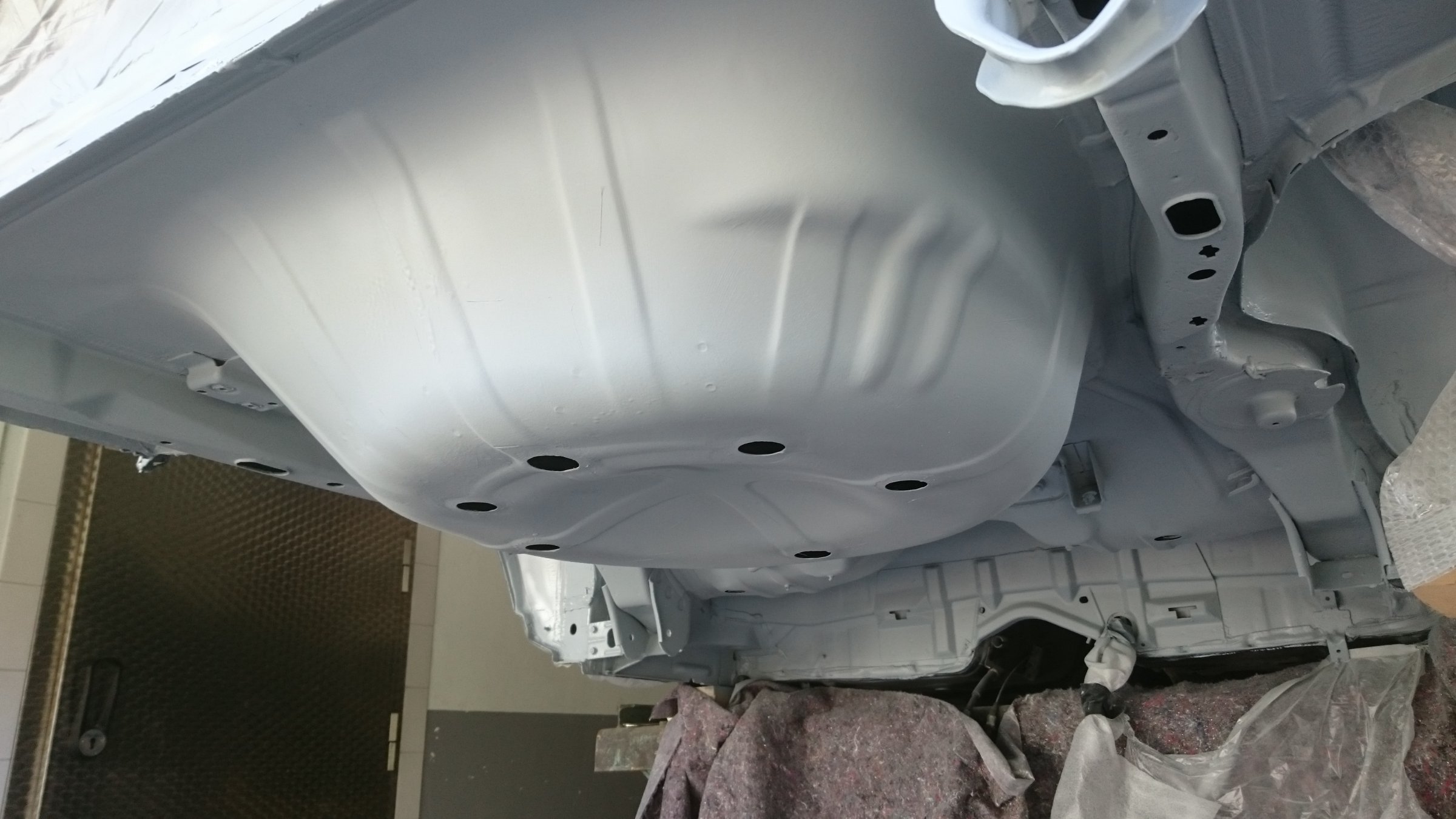

Mal ein kurzes update zur unterbodenkur.....

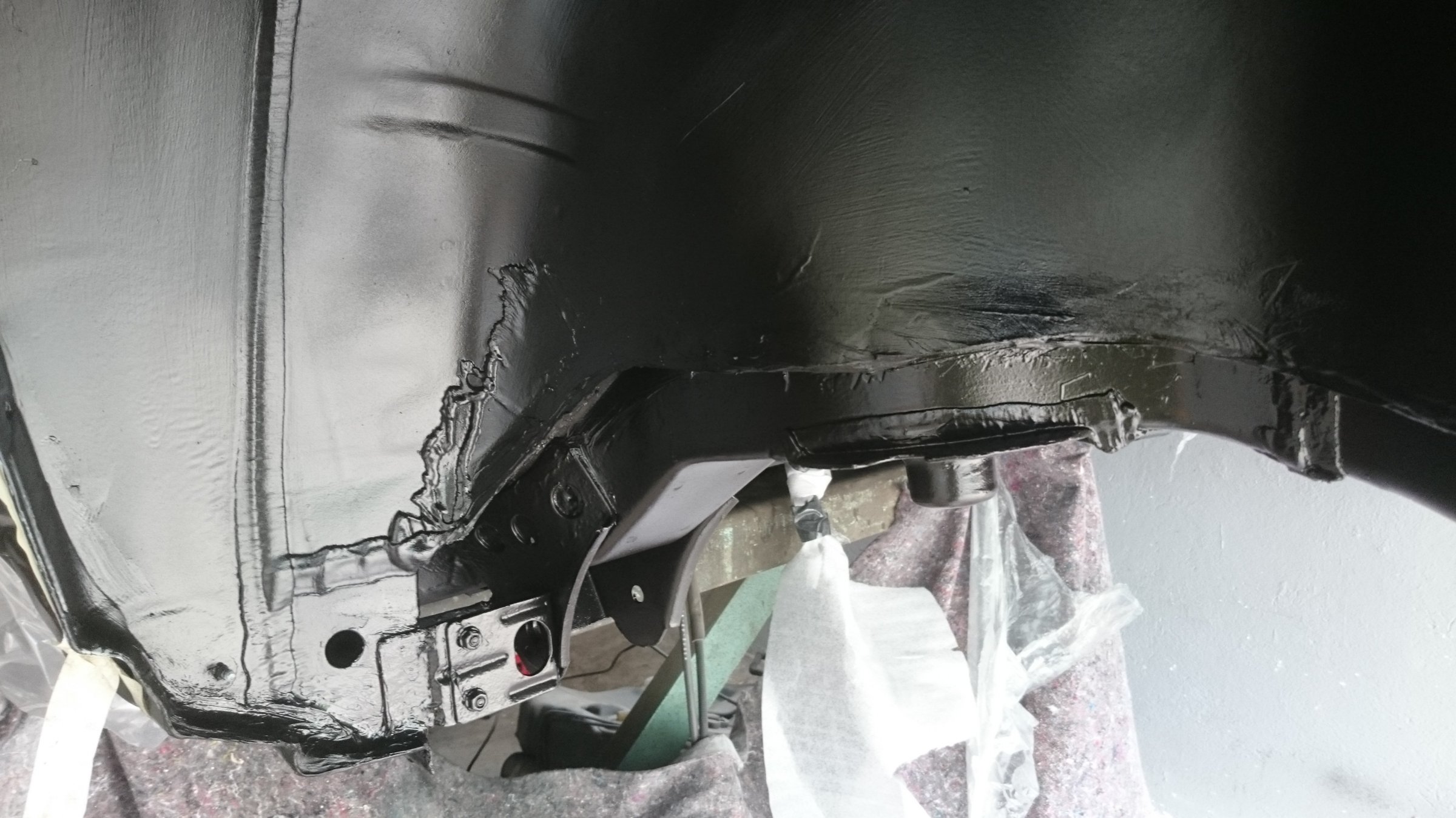

Hab mal die radkästen vorn sauber gemacht,
Muß morgen nur nochmal etwas drüberstrahlen...... Der Sand ist mir ausgegangen :-(!
Beide Seiten soweit fertig und das mittelteil ist auch soweit!!!
Da kann ich im Laufe der nächsten Woche lackieren, juhu!
Saaberz
.....hab doch glatt das Bild vergessen!
