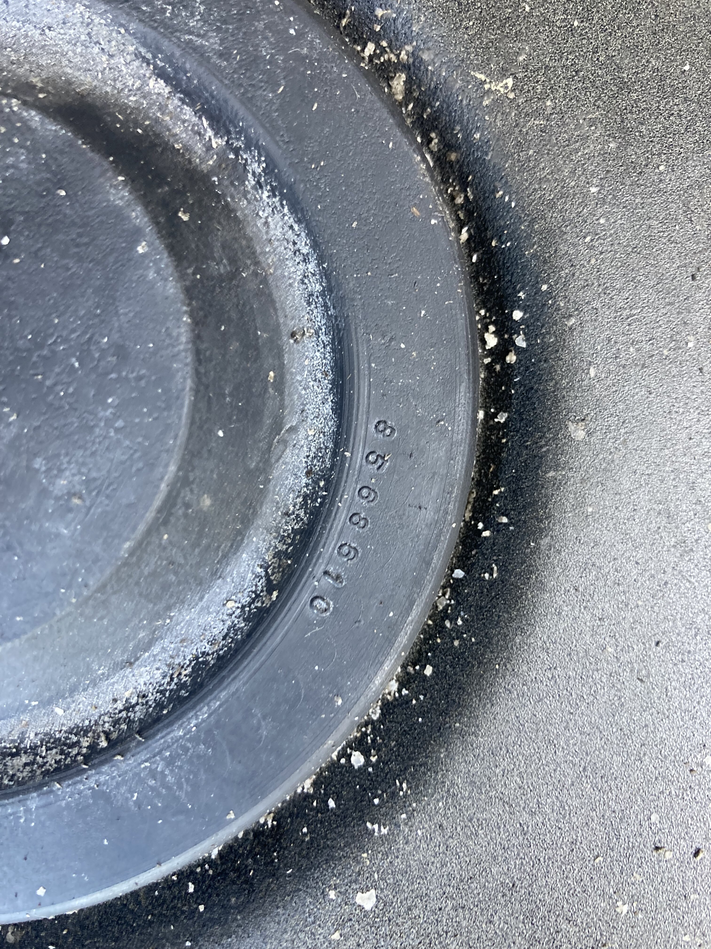

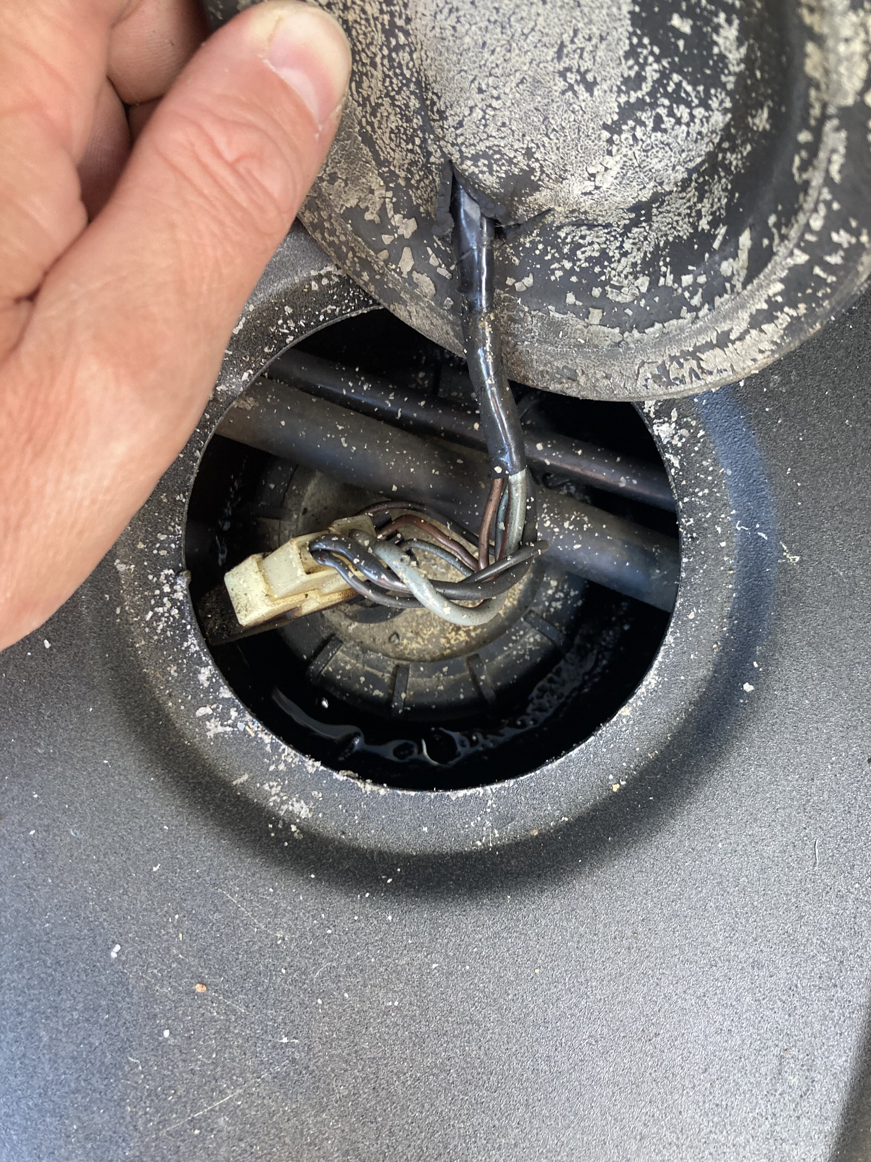

Und noch eine Frage: Die runde Gummi-Abdeckung auf dem Tankgeber – gibt es die noch? 8568610 findet das Netz nicht.
IMG_4920.thumb.jpeg.40542dce33bcbcbb6dca2daeb0e4d85d.jpegIMG_4919.thumb.jpeg.b0b35e8f63ea5568a55f1176d3fea4de.jpeg
Kenne ich nur noch als Gebrauchtteil.
Aber was fehlt denn dem Exemplar auf den Bildern?
Eine gründliche Reinigung und die Behandlung mit etwas Glyzerin ( welches für alle Karosseriedichtungen verwendet wird...:cool:)
sollten doch genügen.
