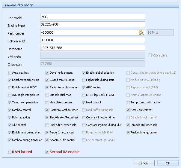

Mag mal noch die Firmware Settings einstellen, die so bleiben sollten, egal was man sonst ändert.
Settings5.2.JPG.b367cfffe13f8618e2e1ee850f104626.JPG läßt sich übrigens nicht wirklich in der Suite2 beeinflussen
Ansonsten fahre ich abgeänderte Maps des B204.
Diese fährt sich gut, ich würde das file gern hochladen, geht hier aber nicht
