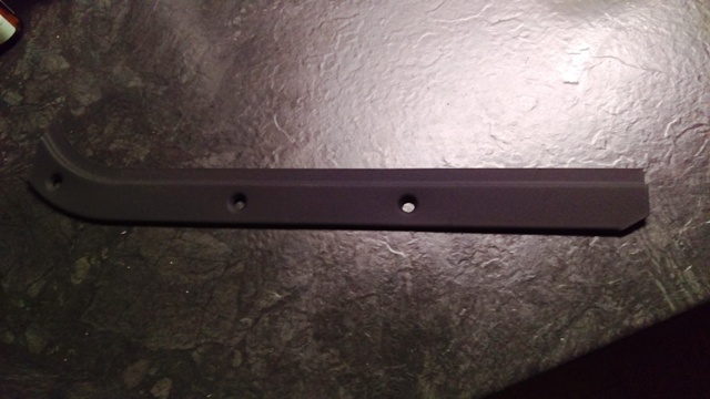

Habe jetzt alles wieder zusammengeschraubt und durch aufgearbeitete Teile verschlimmbessert:
Selfmade Ral 9005 matt "miniperl", klassisch aufgebaut.
Grund, Basis, Klarlack mit Effeckt.
Auf dem Bild schaut es gräulich aus, ist es aber nicht.
Einstiegsleisten sind entlackt, da habe ich aber noch anderes mit vor,
Ein schwarz in schwarz abgesetztes T5² oder 16S²
