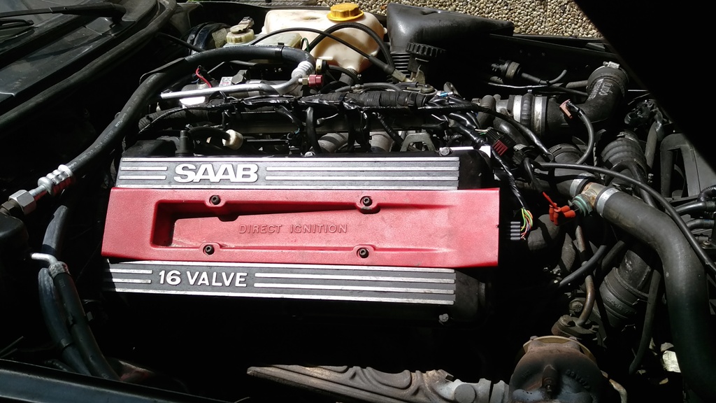

900 16S MJ89 Trionic, basis 5.2
Eines noch.
Fällt jemand eine "nette" 3polige Steckverbindung ein, die bräuchte ich noch für chic.

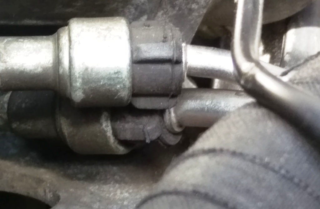

Und bei ATU war ich auch. Die Spritleitung hat exakt 1,5 Probefahren gehalten:biggrin:
Das habe ich mit Nissanteilen korregiert, war grad ein Händler an der Landstraße.
Den Bereich mache ich aber noch in Stahlflex, Weil Klima soll bleiben!
Daher auch die Variante 5.2:rolleyes:

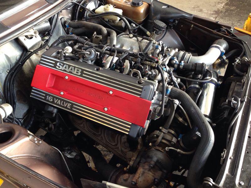

Ich fahre auch mit Trionic. Wurde alles von HFT umgebaut, da ich anders wie du zwei "Linke Hände" habe. Kabelbaum wurde maßgefertigt. Der gesamte Umbau wird meinen und HFT's hohen Ansprüchen gerecht. Bin sehr zufrieden. Habe aber auch noch ein paar andere Spielereien wie Sperrdiff, modernen Turbo, Wasser-LLK etc. samt neuen Motor verbauen lassen.
Bilder, Bilder, Bilder, ... bitte (evtl. in einem anderen Thread) ... DANKE.:biggrin:
... bei solch einem Umbau gibt es nicht viel zu sehen.
:top: Das sieht alles sehr gut aus!
Bearbeitet von klaus
naja ...das was zu sehen ist, macht einen anständigen, guten Eindruck.
Danke!
wie lange bist du so schon unterwegs ?
Seit ca. 30.000 km und 2 Jahren. Völlig problemlos. Aber weniger des Leistungspotentials wegen, sondern vielmehr um bei 200kw beste Standfestigkeit zu erreichen. Man kann mit der Trionik ja ganz gut die Drehmomentspitzen raus nehmen und das Drehmoment limitieren. Es ist ein spezielles Hybrid-Getriebe verbaut welches durch ein Sperrdifferential zusätzlich geschützt wird. Das Paket ist in sich stimmig und aufeinander abgestimmt.

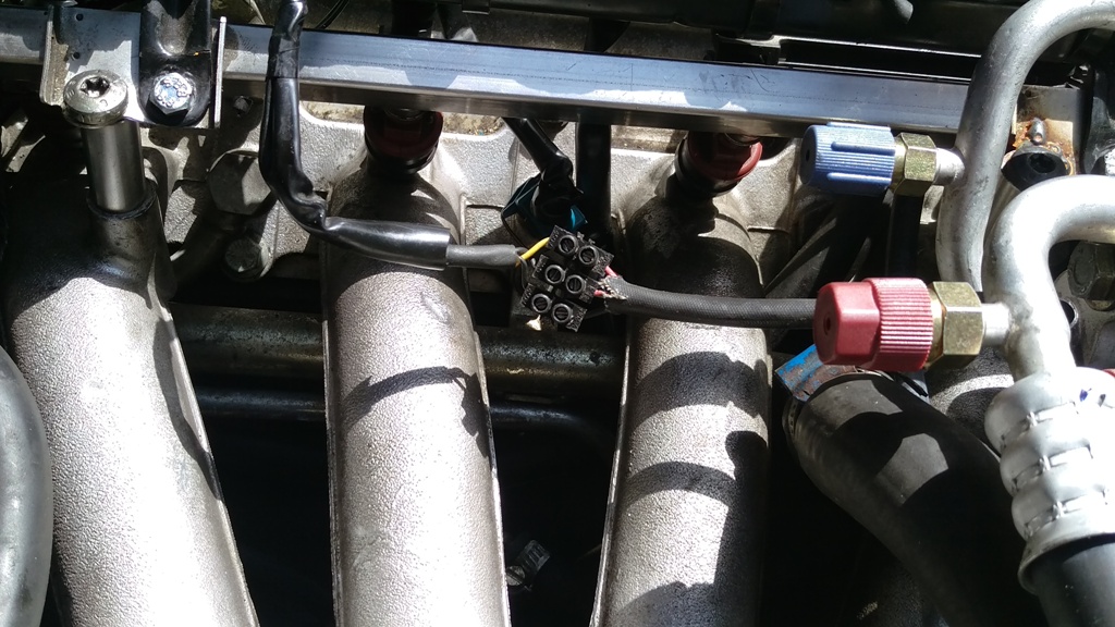

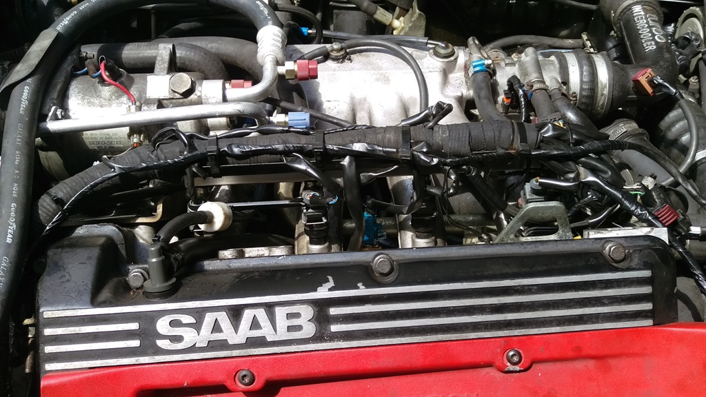

Eine 900II Einspritzleiste mit Ergänzendem Gefrickel am 900II KabelbaumIMAG0032.thumb.jpg.7be2431c030562f2fd44653c117792e8.jpg
900II Vor und Rücklauf 900NGFuelrailmitAnschlu.thumb.jpg.9f7ee4783f2a9d8fb0a0e5d56b11c216.jpg
Da müsste jetzt noch die Steckverbindung gemacht werden absolutes Provisorium.

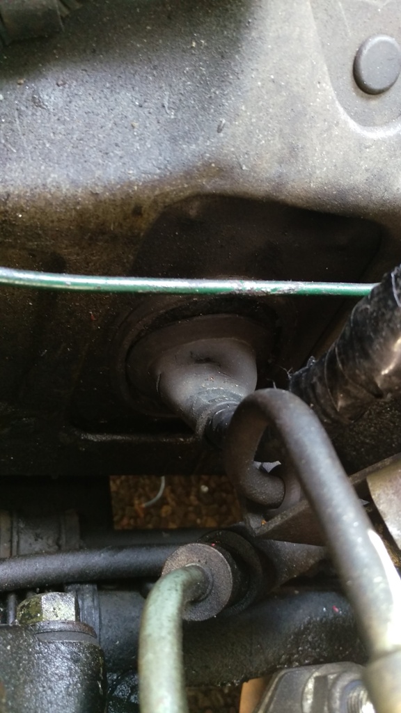

Der Übergang Kabelbaum T5 zum KWS hinter der RiemenscheibeDamuinocheinSteckerdran.thumb.jpg.78cd2827689b140b572db6317d17f0db.jpg

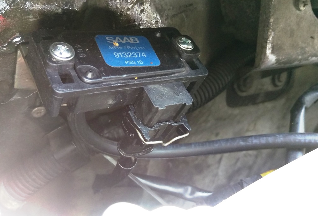

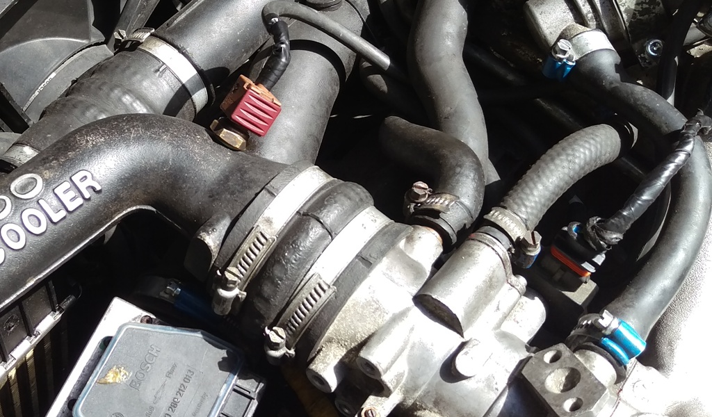

Ein MapsensorEinMapsensor.thumb.jpg.f0e680e3af1fd2ac97b25b6039e633d0.jpg und ein APC-Ventil APCVentil.thumb.jpg.8fb3a07e5a5a874e6eb669885dda8a9b.jpg wo sie warscheinlich verbaut gewesen worden wären, hätte es die T5 im 900I gegeben.
Ein Ansaugluft TemperaturgeberTemperaturgeber.thumb.jpg.dc822a774c87d9247b02b952b03cbf8e.jpg mit umgestrickter 9k b234 Drosselklappe. Wie man sehen kann der AMP superseal passt sogar. Man muß sich nur nach der Änderung merken wie rum. Ändere ich vielleicht noch bei Zeiten.

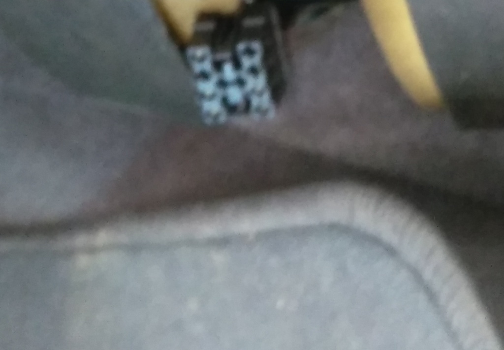

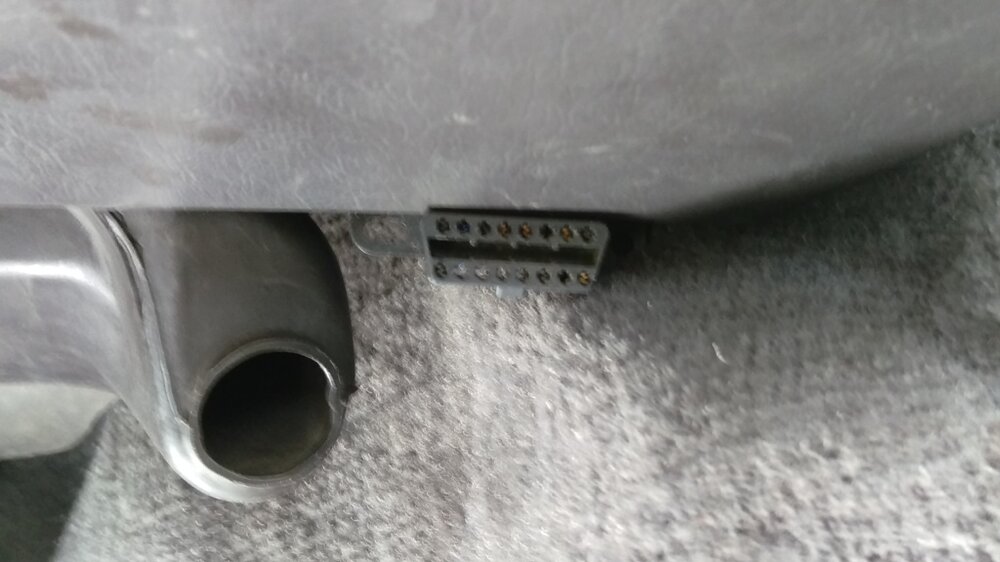

Und für Scotty, hierüber "beam" ich mich rein auf zwei bekannte Möglichkeiten
WerksanschluTrionic.thumb.jpg.41598370d0901f0847ca9e2f40caa50c.jpg Diagnosestecker.thumb.jpg.b22cbd3c5d54e1ee3dc8cac4d5ef7154.jpg
