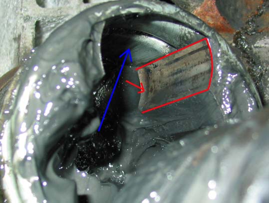

Also von mir wurde die Welle nicht getauscht wg. undichter Manschette sondern auf "Verdacht".
Aber: mir fiel auf, dass am Hilfrahmen etwas fett so radial verteilt war, wie wenn mal an der Manschette was ausgetreten war. Es koönnte also sein, dass beim Vorbesitzer die Manschette defekt war (aber vor 137 tKm??) und eine neue Manschette drauf kam. Der Topf aber zu dem Zeitpunkt schon einen weg hatte.
Wo müsste man die EInlaufspuren denn sehen? Da wo diese "Rollen" der Tripode auf ihren Bahnen laufen?
Hast du noch eine Idee, wie man das Wellenschlagen noch erkennen könnte? Auf der Bühne und Blick auf die Welle?

War beim Wellentausch noch genügend Fett im Gelenk?...oder mehr oder weniger trocken?!?
Wenn das Fahrzeug auf allen Rädern steht, z.B. auf einer 4-Säulen Hebebühne oder auf einer Montage-Grube, die Welle fassen und daran rütteln. Wenn Spiel fühlbar ist, die Welle aus dem Topf rausziehen und mit dem Finger die Laufbahnen abfühlen. Wenn eine "Delle" zu fühlen ist, ist der Topf kaputt und Du hast den Fehler gefunden...
Die Vibrationen machen sich besonders beim Beschleunigen bemerkbar, im Schiebebetrieb wird´s weniger...nur als Anmerkung...
Wenn das Fahrzeug angehoben wird, verschiebt sich die Tripode im Topf auf eine intakte Stelle und das Spiel ist unter Umständen nicht mehr vorhanden, also nicht zu fühlen, auch nicht zu wuchten...

Hab mich mal gestern neben das Auto gelegt und an den Wellen gerüttelt so gut das geht.
Auf einer Seite konnte ich nichts spüren, auf der anderen Seite (die ich eh in Verdacht habe) "wackelte" es minimal. Ich nehme an, ein bißchen Spiel ist unvermeidbar, aber wieviel?!?
Wahrscheinlich bringt Sicherheit nur die Laufbahnen im Mitnehmertopf mit dem Finger zu überprüfen. Was kostet denn so ein Topf? Der ist sicher auch per Verzahnung auf die Abtribswelle gesteckt und mit einer grossen Mutter gesichert.
Gibts bei Flenner jedenfalls nicht, interpretiere das normalerweise so, dass es eher selten ausfällt/ke9in typisches Verschleissteil ist.

Nochmal mit der Werkstatt gesprcchen, die bestätigen, dass es leichtes Spiel zwischen innerem Topf und Tripode geben darf/muss, aber eben nur leichtes.
Tja, was ist "leichtes"? Das weiss warscheinlich wieder nur, wer regelmäßig an neuen Wellen und austauschbedürftigen Wellen rüttelt.
Und- er sagt auch, dass man den Verschleiss am besten durch "Befühlen" der Bahnoberfläche tief drinnen beurteilen kann (hab dabei so komische Assoziationen...)

Bevor noch mehr teure Teile erneuert werden, lass den Topf auf Einlaufspuren "befühlen".
Sind ja nur 3 Schrauben und der Spannring der Manschette!
DANNN bist du dir wenigstens sicher, wenn alles glatt ist, das da noch irgendwas faul ist.

Heute ist Bremsscheiben wechseln dran, wenn Zeit ist werd ich tatsächlich noch nach Einlaufspuren fühlen ;-)
Mir graut zwar vor der Schmiere aber wie du sagst, DANN bin ich mir wenigstens sicher. Ich hoffe, das Fühlen bringt eindeutige Ergebnisse (nicht wieder: "naja, ein bißchen ist was zu fühlen").

Zum inneren Gelenk der Antriebswelle:
ich konnte keinen Verschleiß fühlen oder sehen auf den Bahnen, auf denen die Tipodenrollen sich bewegen (rot gekennzeichneter Bereich im Bild). Am Ende der Bahn ist eine Stufe, aber die ist sicher so hingefräst. (roter Pfeil).
Heute Nacht fiel mir ein, dass Verschleiß auf der "roten" Bahn eigentlich nicht zu Unwucht führen würde, sondern nur zu Spiel beim Verdrehen (also Klacken beim Beschleunigen o.ä.). UNwucht könnte ihre Ursache wohl nur von Verschleiß an der blau markierten Fläche bekommen, auf der das Ende der Tripoden"stummel" laufen. Auf dem Bild sieht man aber nichts und ich kan mir auch nicht vorstellen, woher Verschleiss da kommen soll, weil die Tripodenstummel an dieser Fläche eigentlich nur geführt werden aber keine Belastung auftritt. (Ausser das Gelenk läuft trocken, aber dann sich die Tripodenrollenlager wohl schneller hinüber).
@der41kater, kannst du dazu was aus deiner Erfahrung sagen?
Insgesamt kann ich sagen, dass die Vibrationen noch da sind, aber eigentlich nicht (mehr) am Lenkrad zu spüren sind sondern eher am Sitz und dass sie als Wummern (nicht wie Lagermahlen) noch zu hören sind.

Ich grüsse Dich!
Das Foto ist Klasse!!! :00000449
Zeigt aber leider die Seite, welche beim Beschleunigen nicht belastet wird.
Einlaufspuren werden bei der der getriebenen Achse immer an der hinteren Lauffläche der Tripode erkennbar.
Ich gehe davon aus, daß ALLE Laufflächen kontrolliert wurden???
Und alles gerade und glatt???
Die Nadellager und Rollen der Tripode halten mehr aus, wie die Lauffläche des Gelenktopfes!!!
War wirklich alles glatt???
Fett war reichlich vorhanden, daher kein Veto...:)
Ich wollte, ich könnte die Karre sehen und fahren! Da wär sicherlich mehr drin!
Aber die Schmiede von Dir muß doch was sagen können!!!
Die Jungs sind doch keine gelernten Bäcker oder Metzger...oder doch???
Guten Morgen!
danke der41kater für deinen weiteren Support.
Ja, du hast recht, das ist genau die Fläche, die nicht belastet wird. Leider konnte ich die andere Seite nicht fotographieren.
Ich habe aber alle 3 belasteten Flächen befühlt und ich konnte an keiner eine Mulde feststellen.
Meine These steht aber immer noch, dass selbst wenn die Auflagefläche der Rollen im Topf ausgeschlagen sind, das sich doch eher in einem Klacken beim BEschleunigen/Gas weg nehmen äußern dürfte und nicht in Unwucht, weil Unwucht entsteht doch eigentlich erst, wenn irgendwelche Massen "außermitig" laufen, oder? Also wenn die Fläche, die mit dem blauen Pfeil markiert ist, Verschleiß hat.
