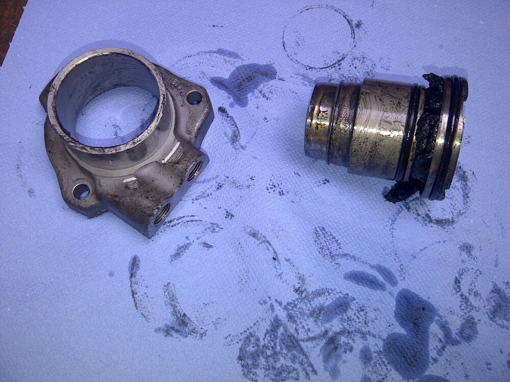

Hatte ich jetzt bei meinem 8V Turbo auch. Kupplungspedal bewegt sich immer Stückweise . Nach ausbau des Nehmerzylinder zeigte sich das sich die Leitung aufgelöst hat und der ganze Schmodder im Nehmerzylinder die Bohrungen verstopft. Stahlflexleitung für die Kupplung gibts im Rheinland im (neben ) einem Getränke Markt. So gefertigt das sie auch im 99iger passen.
Hatte ich jetzt bei meinem 8V Turbo auch. Kupplungspedal bewegt sich immer Stückweise . Nach ausbau des Nehmerzylinder zeigte sich das sich die Leitung aufgelöst hat und der ganze Schmodder im Nehmerzylinder die Bohrungen verstopft. ...
Genau, das sieht dann SO aus:
...Stahlflexleitung für die Kupplung gibts im Rheinland im (neben ) einem Getränke Markt. So gefertigt das sie auch im 99iger passen.
Auch richtig.
