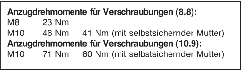

Anbei die Anzugsmomente für eine Brink am 9-5er.
Alle Schrauben sind mindestens 8.8, die Schrauben mit denen die AHK am Bodenblech verschraubt wird, sind 10.9
