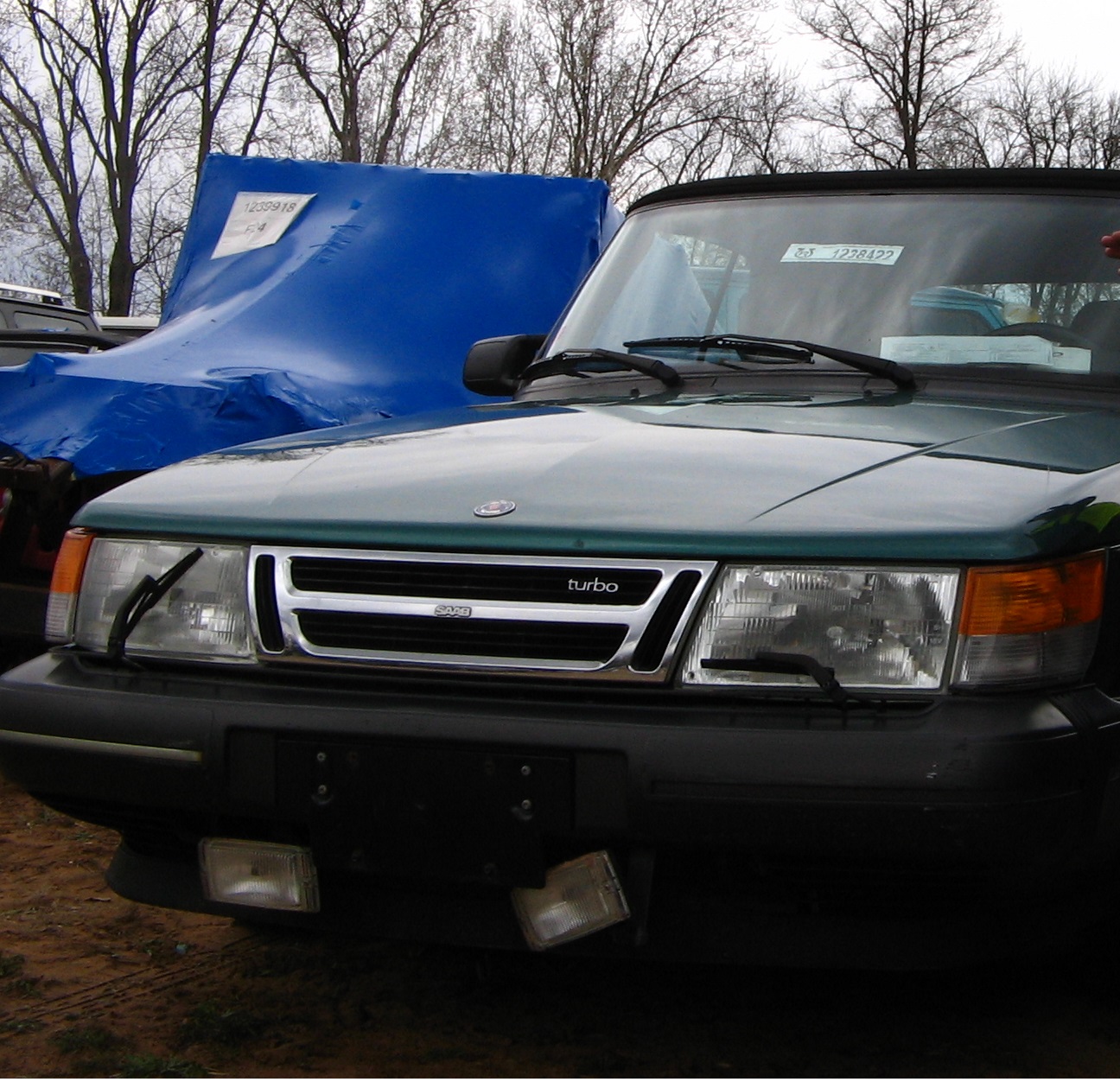

anbei ein US-bild mit wischern, ebenso die gruseligen scheinwerfer mit den 3 glasnüppis:
http://img.photobucket.com/albums/v241/nbraley/saab%20900%20green/DSCN6195a.jpg
PS: und wenn ich das so sehe ist die annahme mit der ablage so verkehrt jetzt nicht

Ich habe hier ein Foto eines späteren Cabriolets gefunden, das die "Nüppis" an anderer Stelle hat (weiter innen)... da kann der Scheinwerferwischer vorbeiwischen.
