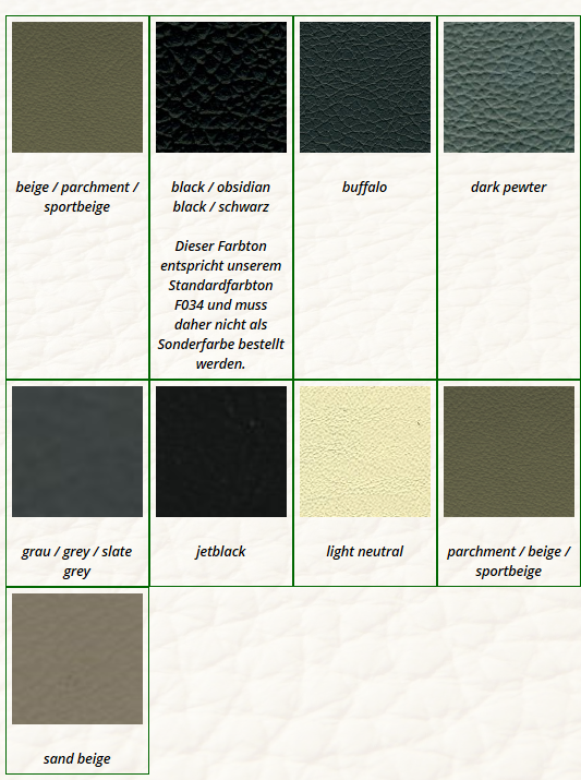

Weiss jemand wie sich dieser Farbton nennt?
Ich habe leider nur einen 95er Prospekt, dort ist die Farbe mit Sandbeige bezeichnet TrimCode L32, diesen findest Du auf dem Aufkleber in der Fahrertür.
Infos gibt's hier:
https://www.lederzentrum.de/farbmuster.html?herstellerid=23
Hab das selbe Problem. Sandbeige steht drauf, ich finds aber heller als in dem Farbmuster.
L32 1996er 900ii coupe

Wenn das der gleiche Farbton wie bei 9000 ist passt das recht gut. Das beige im 9-3 haben die im Lederzentrum nicht hinbekommen. Habe 2x Farbmuster hingeschickt und jedesmal passte es nicht wirklich.

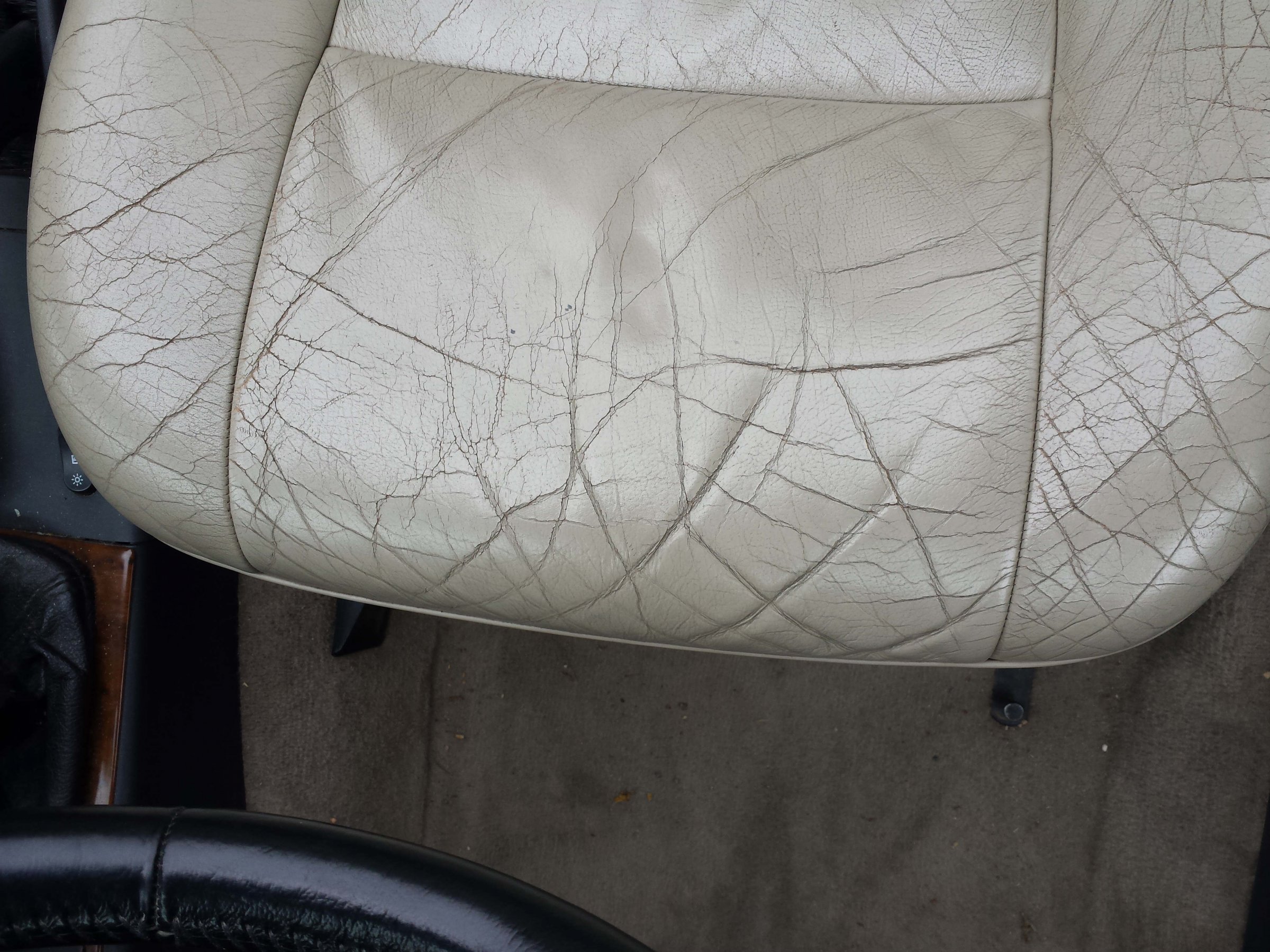

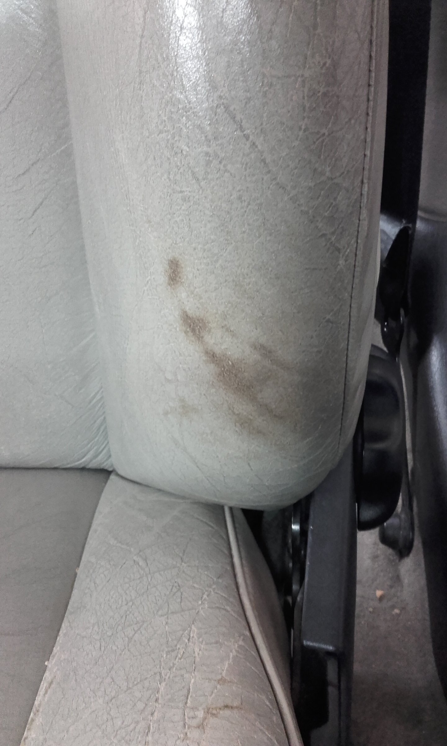

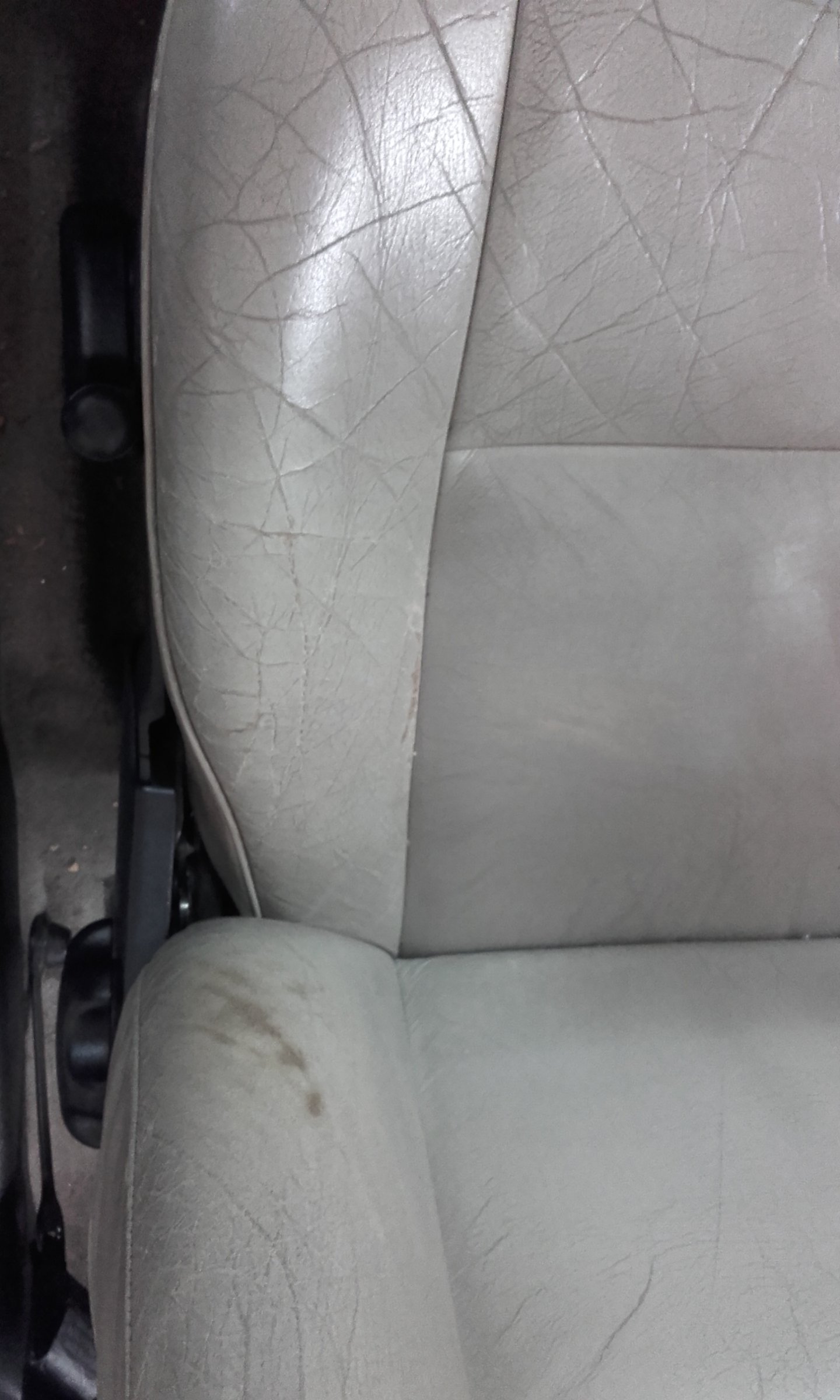

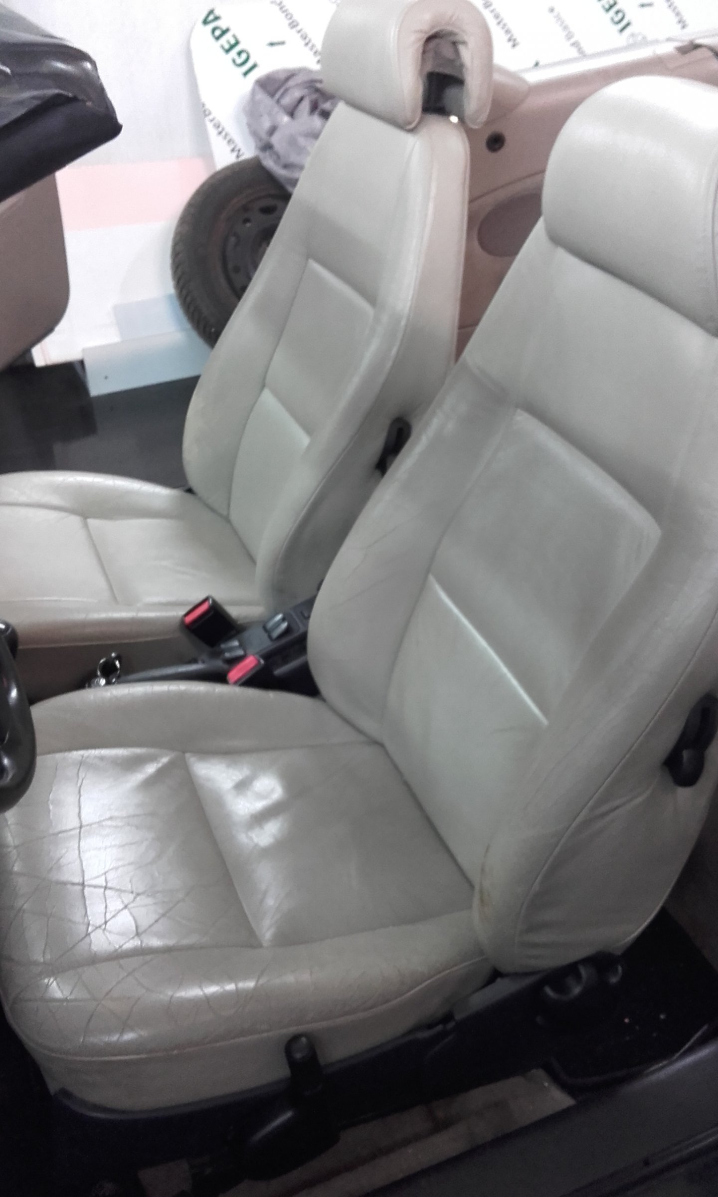

20151110_183757.thumb.jpg.df70c16b9651ffb6eb2d774773de7a64.jpg 20151110_183806.thumb.jpg.3b1bdf22f1317edd140053e17536c59a.jpg 20151110_183749.thumb.jpg.6033bac87ccf2c0f0e9f3450e1d46b39.jpg
So, nach dem ich diese 3 Fotos zum Lederzentrum geschickt habe, kam folgende Antwort:

so, ich habe nach nur zwei Tagen die Lieferung vom Lederzentrum erhalten.
Habe mich sofort an dieArbeit gemacht, aber die anfängliche Euphorie flachte schnell ab!
Das Auftragen der Tönung ist gar nicht so einfach, ich wollte eigentlich nur die Beschädigten Bereiche behandeln,
so wie im Video gezeigt, aber der Kontrast ist zu Stark. Also mußte ich den kompletten Sitz behandeln.
Dies gestaltet sich aber als sehr aufwendig, da der Sitz die Tönung nicht gleichmässig aufnimmt.
So musste ich immer und immer wieder Auftragen und fönen, Auftragen und fönen.......
nach etwa 1,5 Std. war es vollbracht, die Tönung war vollflächig aufgetragen:cool:
Das Ergebniss sieht bis dahin ganz gut aus. Der Rest folgt Morgen, nachdem alles richtig trocken
ist.......Dann lade ich auchmal vorher\ nachher Fotos hoch:biggrin:

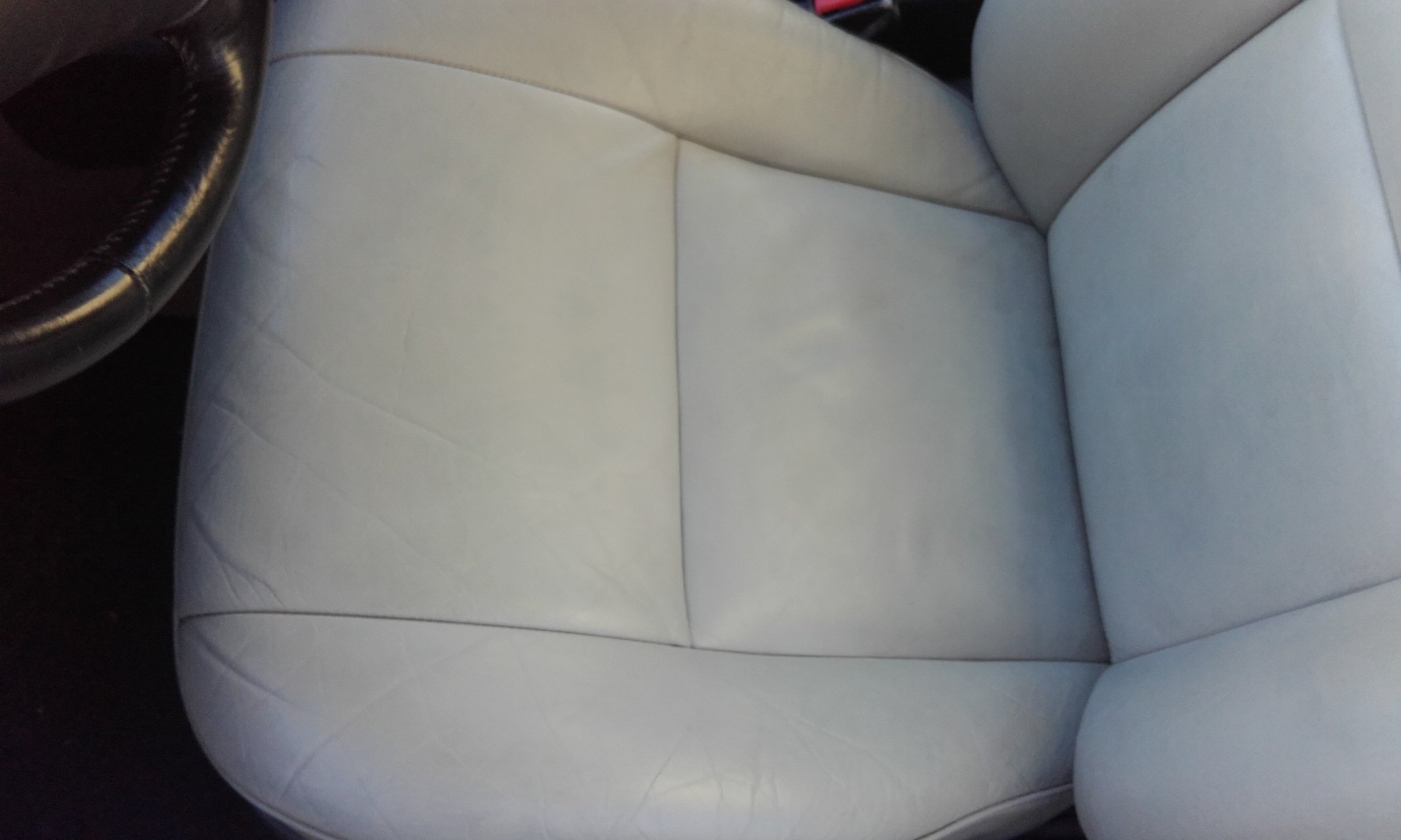

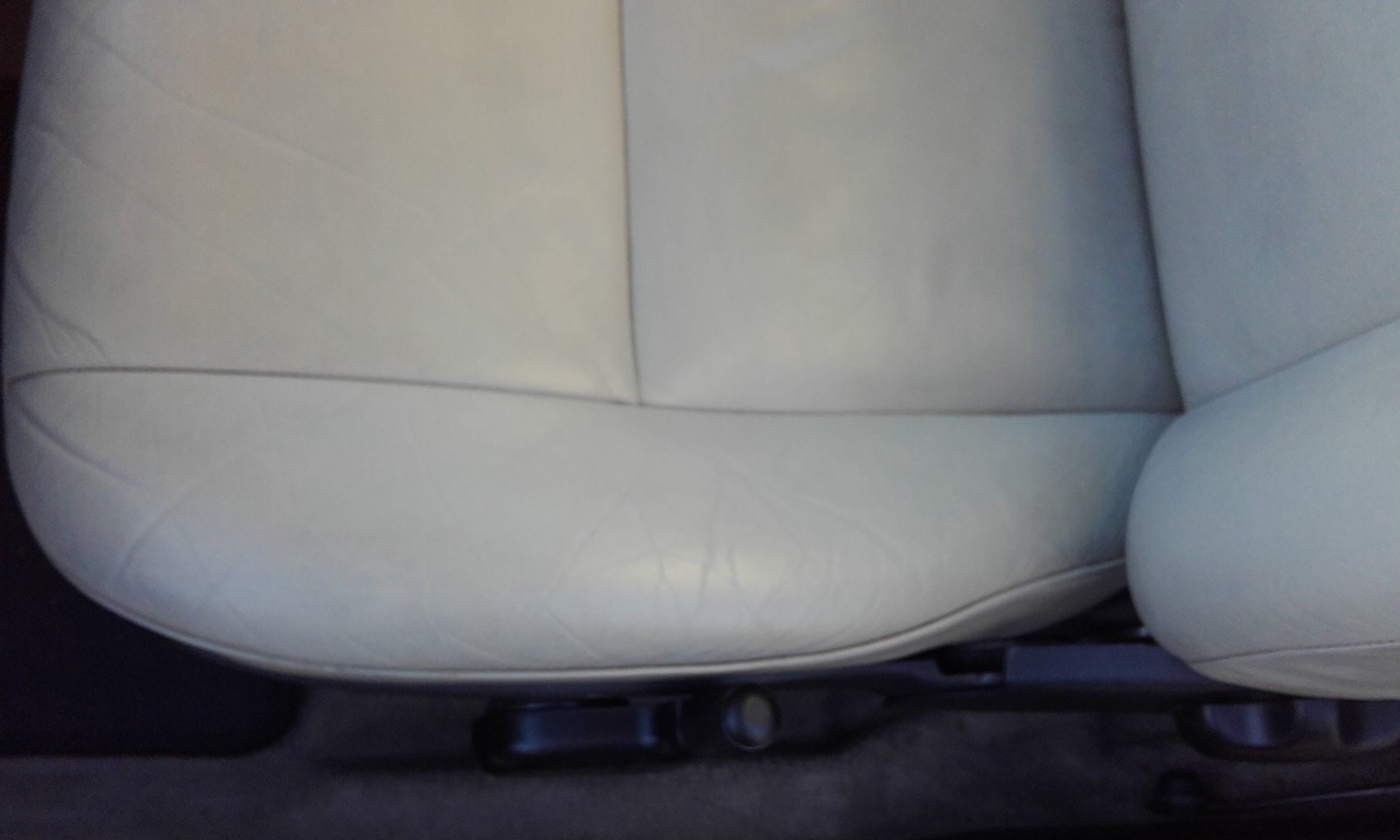

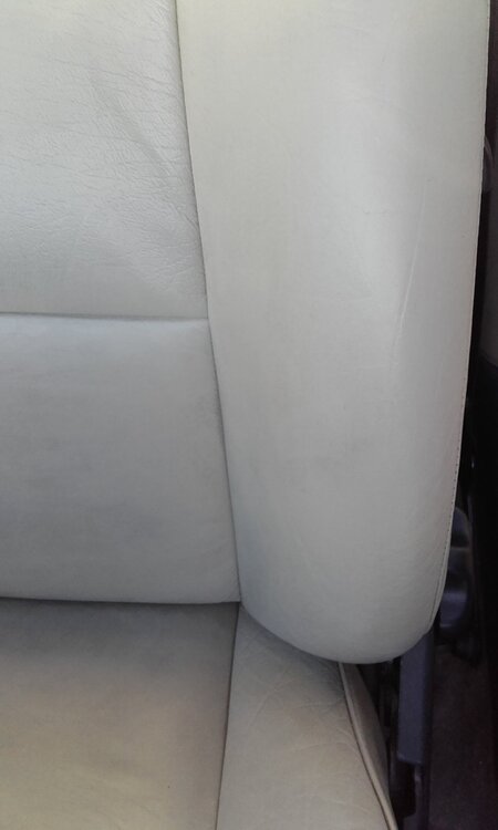

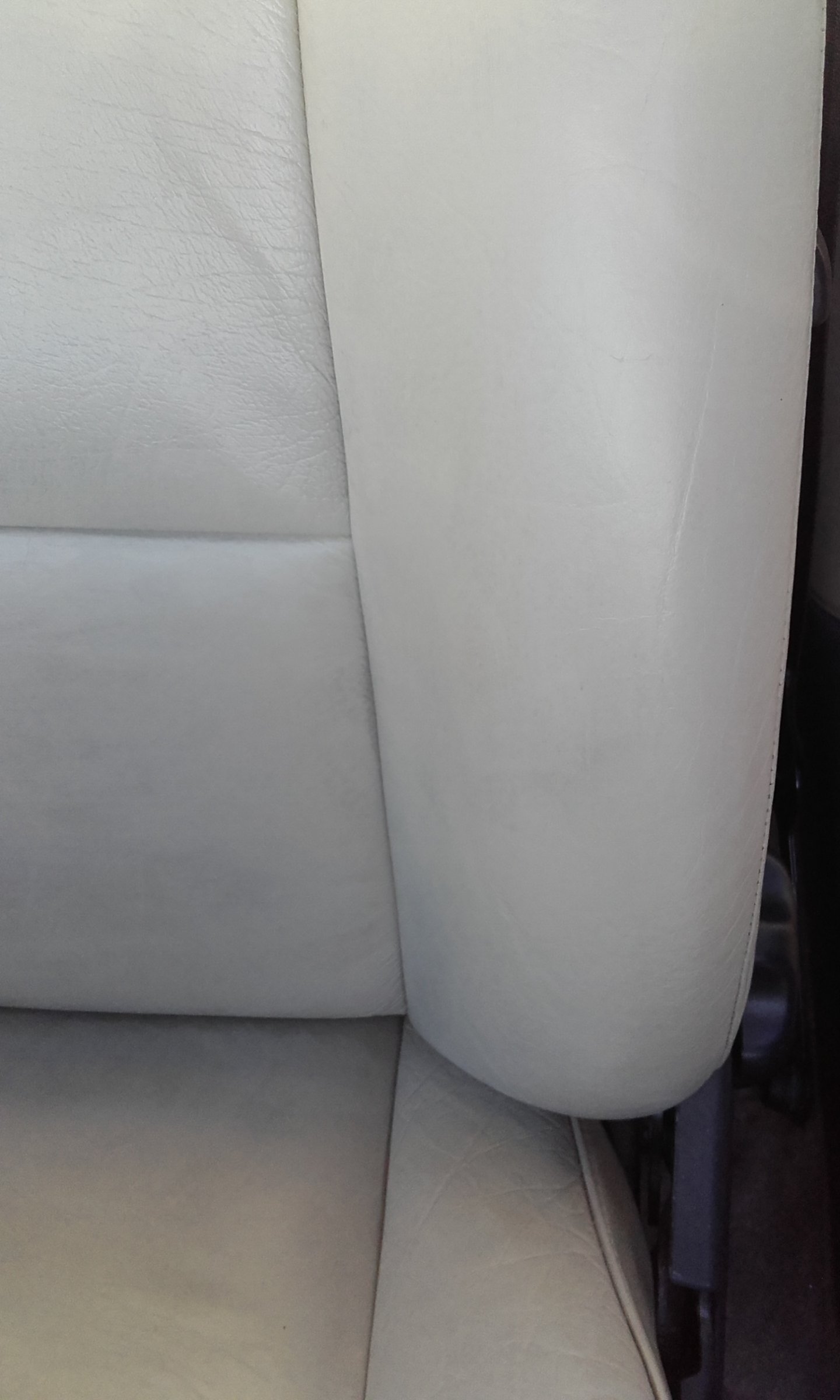

20151127_142515.thumb.jpg.da1a2482e606ef06ef473dd7aad7139c.jpg 20151127_142500.thumb.jpg.114f6c0c5066657735e0e6d86aa5fe88.jpg 20151127_142454.thumb.jpg.4d01045ab1260f28a3e373560a4a6cee.jpg So....hier das Ergebniss nach der Behandlung:biggrin:
Kann sich sehen lassen, die Farbe "Sand Beige" passt perfeckt:top:
Bearbeitet von guido n

[ATTACH]102774[/ATTACH] [ATTACH]102775[/ATTACH] [ATTACH]102776[/ATTACH] So....hier das Ergebniss nach der Behandlung:biggrin:
Sehr schön, welche Schritte hast du alle gemacht? Inkl. Flüssigleder, Reinigungsbenzin und Schleifpad?
Ich habe seinerzeit einfach Fensterreiniger zum entfetten genommen, ging auch gnaz gut.
Erst Schleifpad dann mit Benzin entfettet und das "Leder-Fresh" mehrfach aufgetragen!
Das hat schon gereicht, das "Flüssig-Leder" wurde mir vom Lederzentrum nicht empfolen, dies sei
nur für Risse und Beschädigungen!!! Zum Abschluß, am folgenden Tag, noch "Leder-Protect" aufgetragen.....
Die Rücksitzbank werde ich einfach nur mit "Elefantenfett" behandeln, damit das Leder wieder geschmeidiger wird!
Es ist mit der Zeit doch sehr trocken geworden....Der Vorbesitzer hatte es mit der Lederpflege wohl nicht so ernst genommen:rolleyes:
