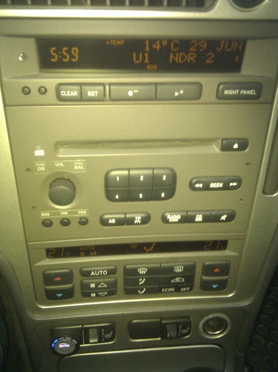

Moin, heute morgen mal nen Foto der Anzeige gemacht. Kein TP an, kein REG. Muss ich also nun das REG erstmal einschalten?
bezüglich AS: der gewünschte Sender ist auf der Taste 1 hinterlegt. Sieht man dann immer an der kleinen Zahl ganz rechts. Die erscheint aber nur nachdem ich sie gedrückt habe. Beim nächsten Motorstart ist diese Zahl dann weg, der Sender in aller Regel aber noch da. Normales Verhalten?
Remoin,
das schrieb patapaya oben - du brauchst "REG", damit er den Sender nicht wechselt.
