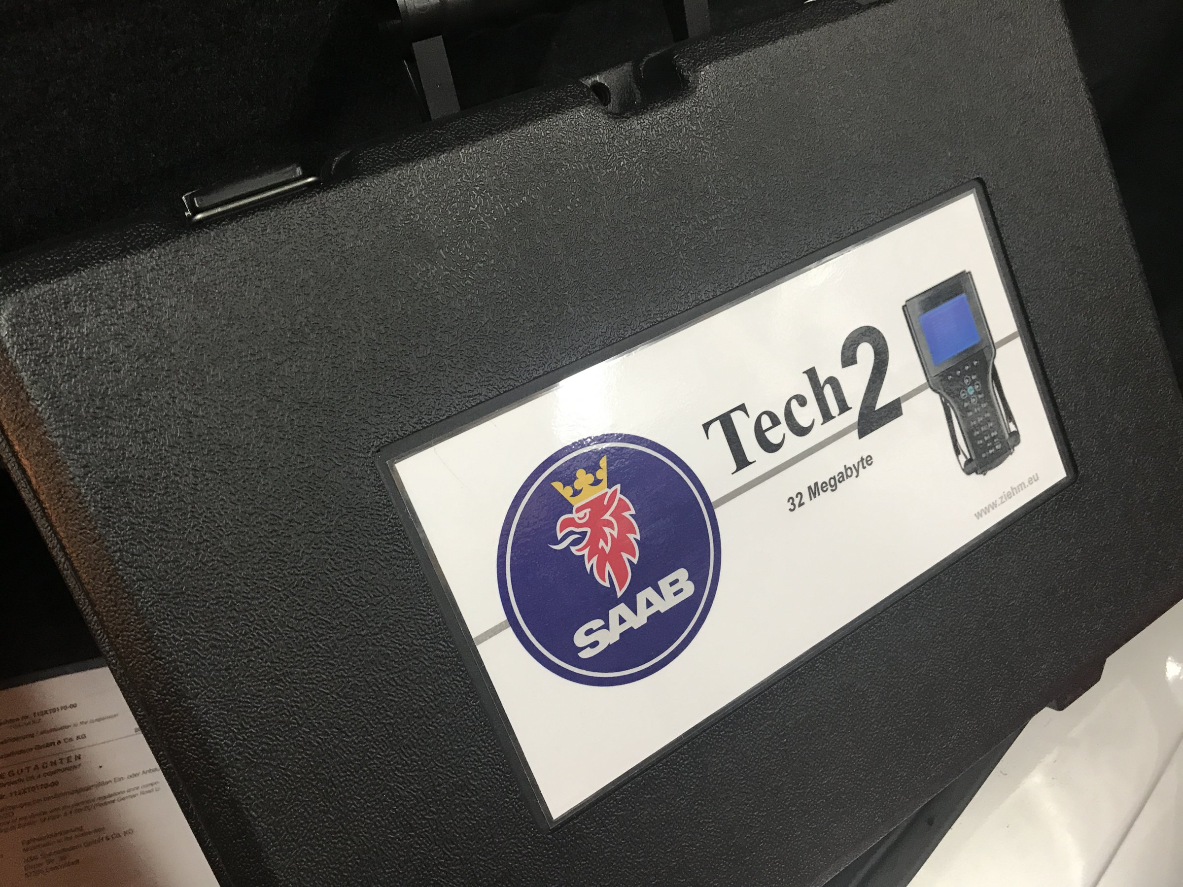

Habe seit gestern auch einen China Klon und tis2000 + usb Dongle.
Jedoch verzweifle ich gerade bei der installation von tis2000 und der Einrichtung.
Wäre jemand hier der sich erbarmen würde mir da etwas zu helfen?
Seriell zu USB adapter habe ich und dieser funktioniert auch, es scheitert irgendwie am USB dongle
Ich nutze für TIS2000 und GlobalTIS ein VirtualBox Image mit Windows XP SP3 32bit. Vielleicht solltest du dich daran nochmal versuchen.
Hatte es zuerst auf meinem win 10 unter virtuellen XP probiert da hat jedoch garnichts geklappt. Habe es nun auf meinem Netbook mit XP soweit installiert aber Probleme mit dem USB dongle, er erkennt das nicht so wie er soll im Geräte Manager und bekomm scheinbar den Treiber dann nicht richtig installiert, schwer hier zu erklären. Einfacher wäre über pn oder WhatsApp oder TeamViewer das zu erläutern mit Bildern
