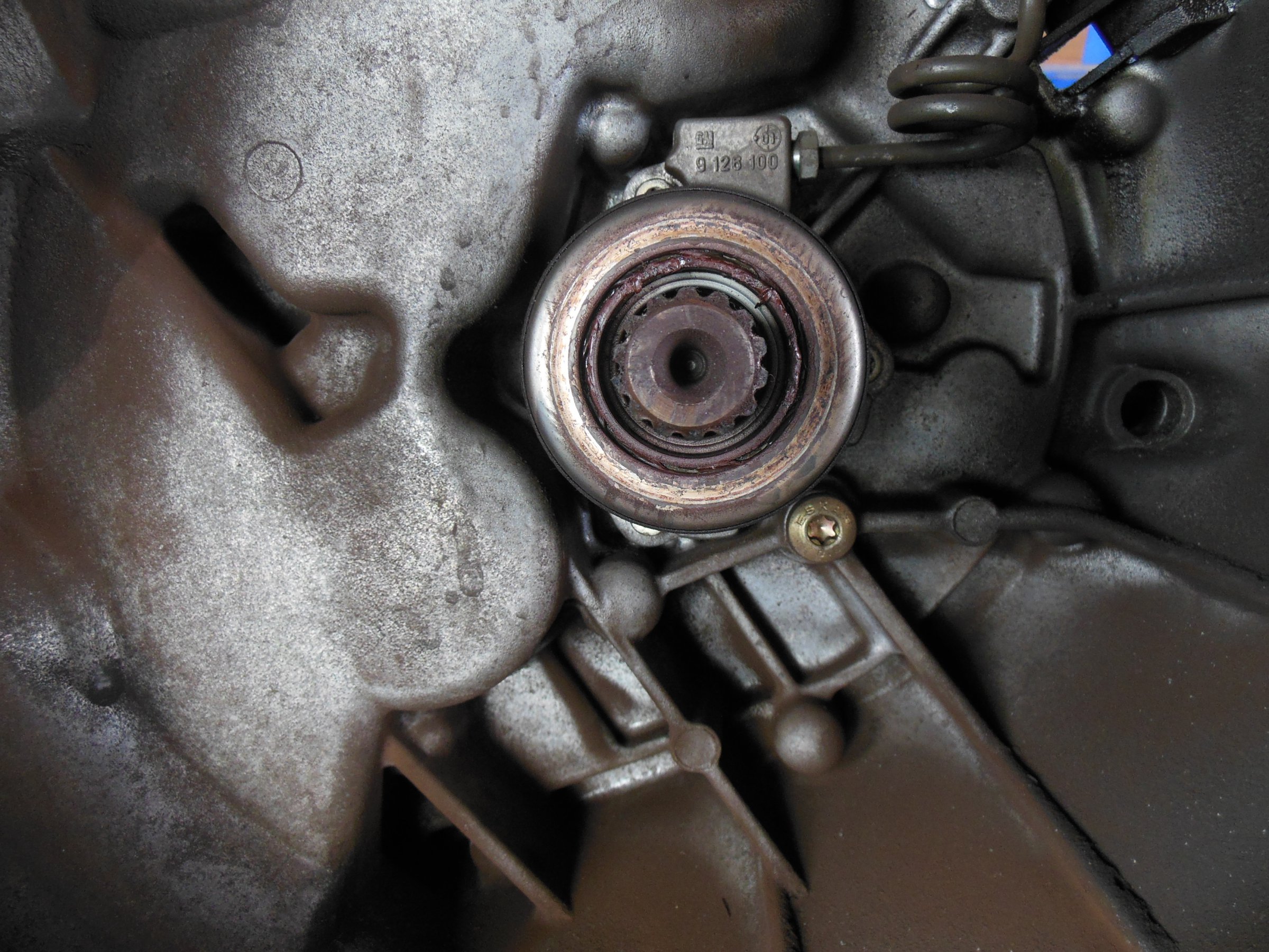

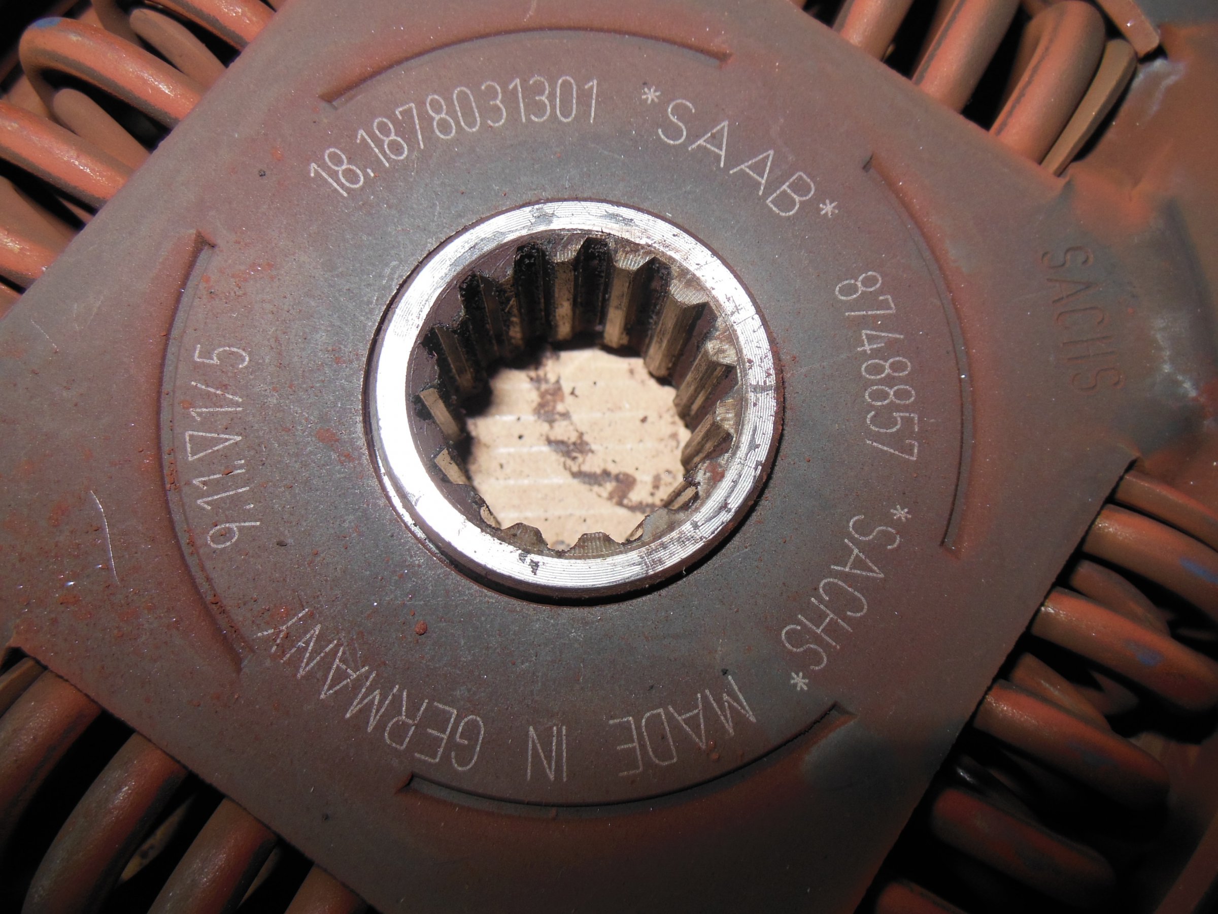

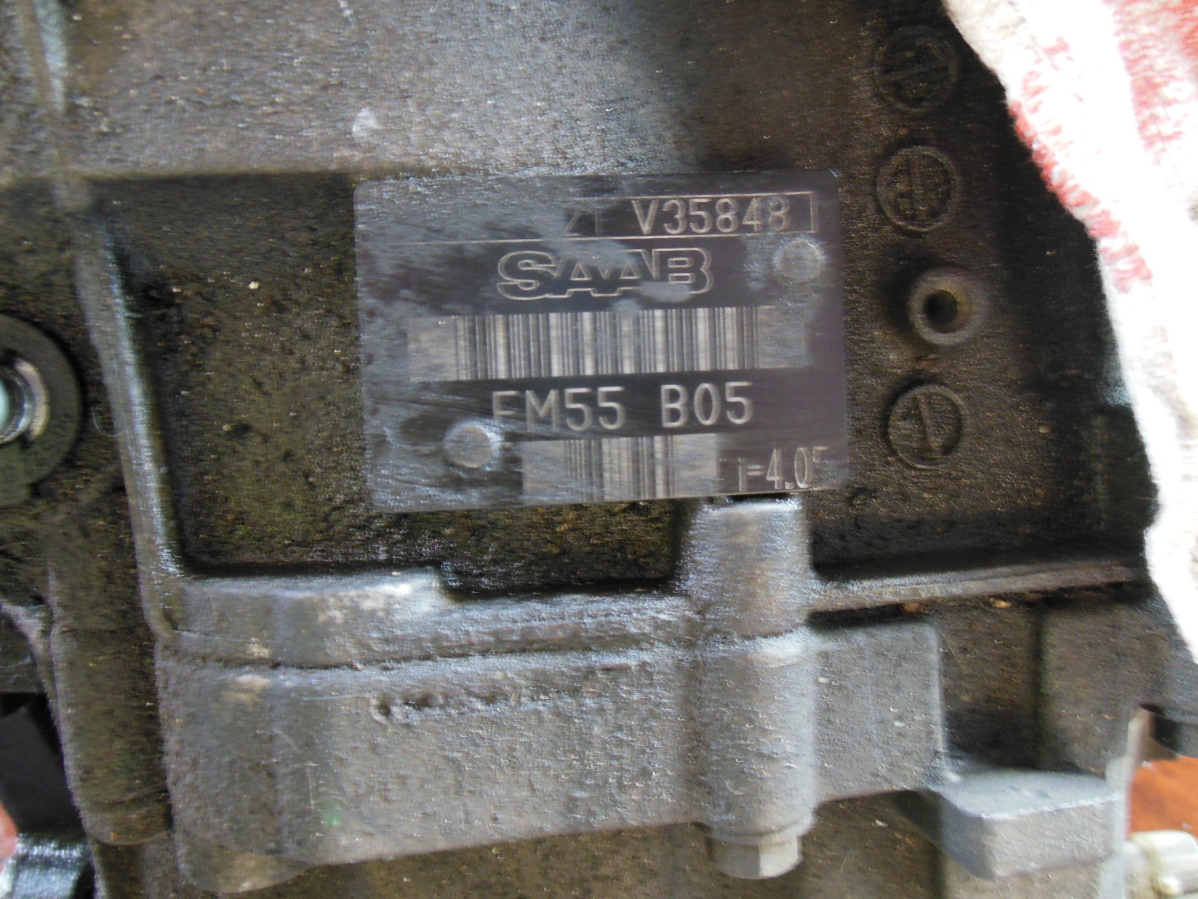

Moin Moin...
...hoffe, die Bilder helfen weiter...
DSCN7820.thumb.jpg.14b1a2db26db70eed27ee291f1d083a8.jpg DSCN7822.thumb.jpg.9fcd4543cbfd2daeb9095085bc3f0141.jpg DSCN7823.thumb.jpg.d7a0ee6c78b076f11bd9ee6a02520e1e.jpg
Mfg, Paul

[mention=2841]Onkel Kopp[/mention]:
Ob es weiterhilft, weiß ich nicht, aber da es Dir anscheinend zunächst um die Primärverzahnung ? bzw. Ritzel zur Schwungscheibe Kupplung geht, folgende Idee:
In einer Kurzbeschreibung des manuellen Getriebes vom 9-5 steht,
daß dieses "ähnlich" der Getriebe von 900 und 9000 ab 1994 sei.
Dann: meinem workshop manual 9K ab 1994, Bd. 4:1 Getriebe manuell, auf leider auf finnisch, kann ich nur Bilder und Zahlen "lesen". Die Erläuterung der Kennzahlen auf dem Typschild erfolgt am FM55.....
Aber: Genannt werden dort 3 Übersetzungen des Ritzels zur Schwungscheibe Kupplung:
FM 51 001 M5L (2,0 und 2,3 Sauger, 2,3 LPT) 89 : 20 Z (4,450 : 1)
FM 54 001 M5N (2,0 turbo) 85 : 21 Z (4,048 : 1)
FM 57 101 M5E (2,3 turbo und ? 2,3 LPT) 83 : 23 Z (3,609 : 1)
Im genannten manual steht diese Tabelle vor der eigentlichen Getriebe-Beschreibung, wo leider die Gangräder nur mit Saab-No., nicht mit Zähnezahl benannt sind.
Auch in diesem manual sind ansonsten nur die Verhältnisse der Übersetzungen der einzelnen Gänge als Tabelle enthalten.
14 Zähne...
Das dürfte bei "...man kann sich also nur die Übersetzung einer Gangradpaarung ausrechnen. Ich brauche aber die konkreten Zähnezahlen" nicht direkt weiterhelfen.
nur 14 Zähne im Getriebe?
Um Missverständnissen vorzubeugen: Es geht mir nicht um die Anzahl der Kerben in der Getriebeeingangswelle wo die Kupplungsscheibe draufsitzt, sondern um die Zähnezahl des Gangrades auf der Eingangswelle 1. Gang, Zähnezahl Gangrad Eingangswelle 2.Gang, Zähnezahl Eingangswelle 3. Gang usw.
